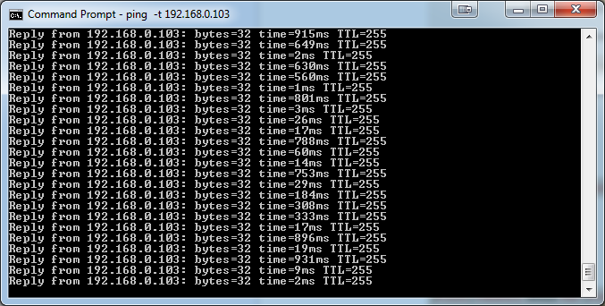

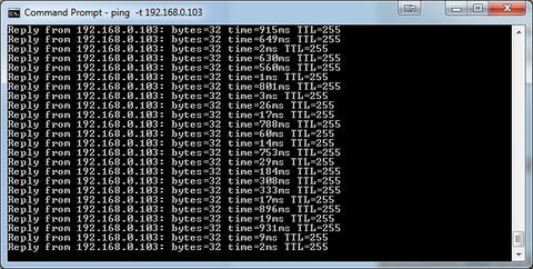

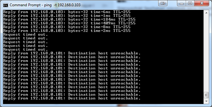

bazsimano
ennyire jol muxik?
azóta megint stabil. nem tudom, mi lelte, még az is lehet, hogy a 2.4es wifit nyomta el valami, amikor nem volt elérhető, úgy villogott, mintha kapcsolódni próbálna.
