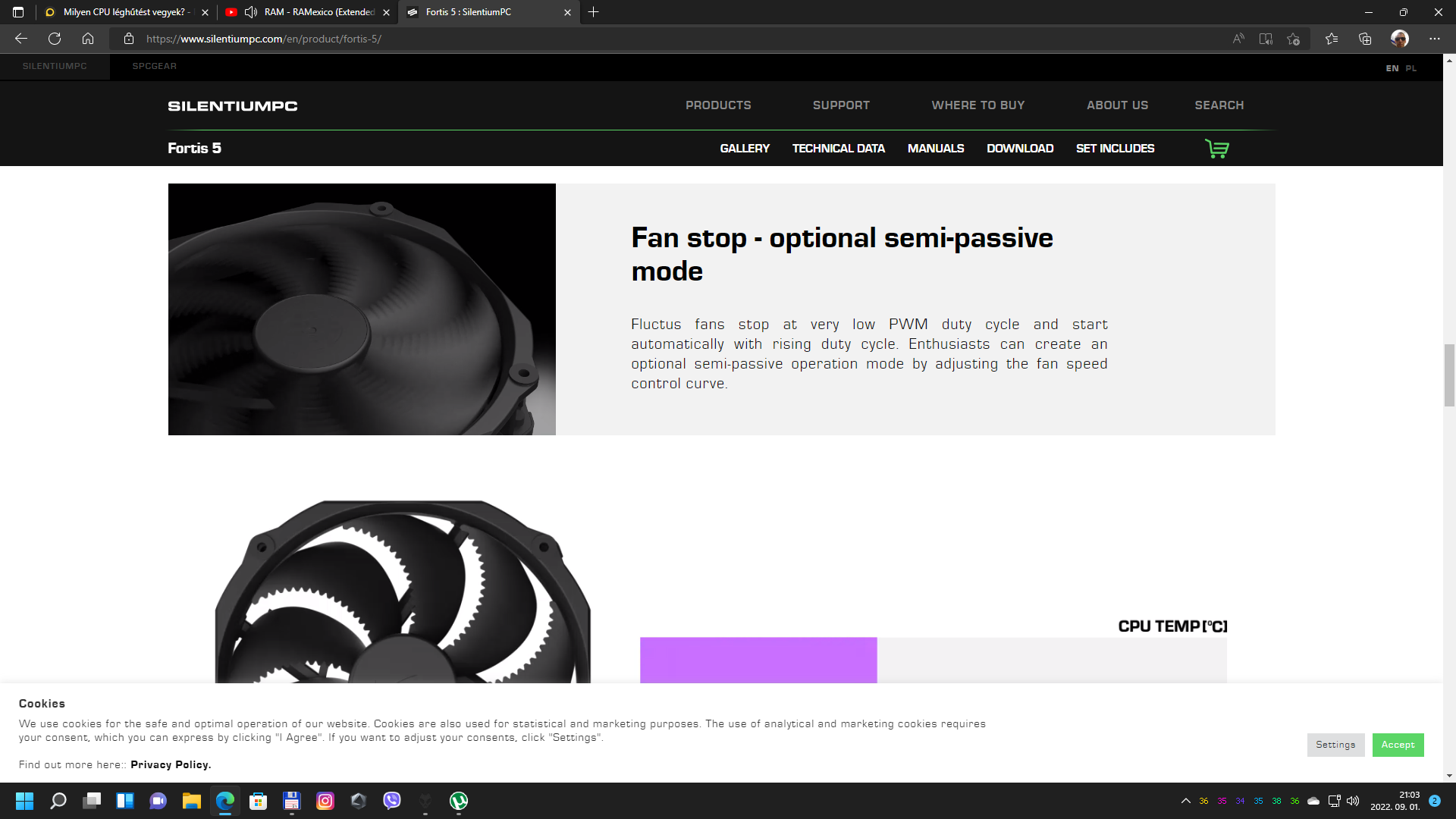

Nem igazán értem miként merült fel egyáltalán AIO
Kivéve persze, ha kimérted és szétmoddolnád hozzá.. bár attól ez még egy ergya airflow pecó, ahogy elnézem a frontot..valami Chieftec tippre.Jó lenne lemérni inkább, magasságban meddig tudsz nyújtózni (CPU IHS<->oldallap)..a Pure Rock 155mm magas, ha pl. Fortis 5 lenne az utód, az 159mm.
A Mugen 5 tuti elfér, szintén 155mm, de árban messze nem ér +10kt..Fortis 5 / 18k. -

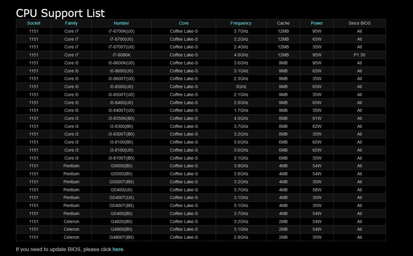

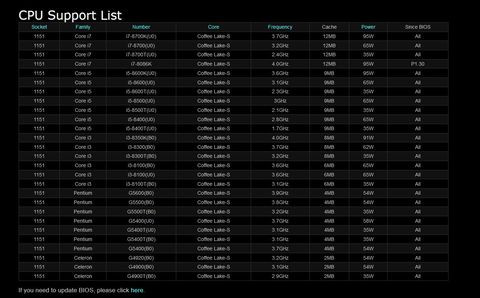

Az a helyzet, hogy ez egy CPU hűtő ajánló topik..gyakran megesik, hogy elmegy picit offba a téma, de azért vannak dolgok, aminek utána tudsz nézni magad is (valójában mindennek a net segítségével, de na). Az Intel procik (néhány kivételtől eltekintve) generációk óta csak K variánsban tuningolhatóak, megfelelő Z lapban..ha tuningot akarsz, 8600Kt kell venned, alá meg Z370 alaplap..jó pénzért. Aztán relid a procira, hogy ne főjön meg.

ebbe belemegy a 8. Gen 8xx sorozatú proci.
ez négy magos és egy árban van a i5-6500 pprocival
innentől felfelé már 6 magosak mind
INTEL CORE I5-8400 -
