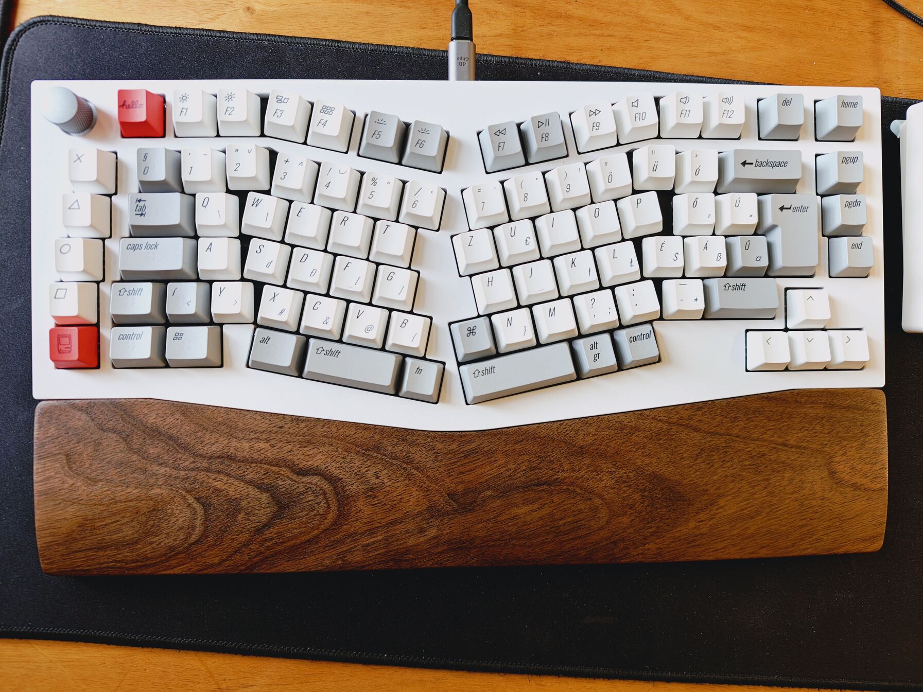

rendzso #96146 üzenetére
Hát, lesz különbség.
A kiosztás nyilvánvaló, de ezt egyrészt ezek szerint nyitott vagy az ergo irányra (amivel szerintem csak nyerhetsz hosszú távon), másrészt itt is igaz, hogy a puding próbája az evés. Nem tudom milyen módon gépelsz, de arra készülj fel, hogyha meg tudod szokni a tört kiosztást, akkor sokkal kényelmesebb lesz, mert egyenes lesz az alkarod és a csuklód.
A gasket mount az EK-ban is adott, úgyhogy az ujjízületekre gyakorolt jótékony hatásáról lehet már tapasztalatod. Röviden, ha voltak ilyen problémáid a terhelés miatt, akkor segíteni fog rajta, ha nem, akkor megelőzheti.A Q8 alu háza sokkal nehezebbnek lesz, tömör CNC-zett aluminium felekből áll, ráadásul az Alie/Arisu miatt még több anyag lesz benne, mint egy sima 65%-osban lenne. Ez a hangra is jó hatással lesz. Ha kipróbálás után esetleg hiányát éreznéd, kapható hozzá szivacs kit a Keychronnál, de megjelenéskor nem raktak bele és én pl. csak a gyári tape mod-ot hazsnálom benne, mert nem hiányzik bele a szivacs.
A kapcsoló eléggé más lesz, bár mindkettő lineáris és mindkettő gyárilag kent. A Peach rugója gyengébb még a Yellownál gyengébb Rednél is, könnyebben indul meg és kisebb erő kell a padlózáshoz. A Peach hangtompítása szilikonpados, abból is a puha fajta, ami miatt egyrészt sokkal halkabb lesz, mint a Yellow, de egyben gumis lesz a megérkezése. Ahol a Yellow szépen koppan, ott a Peach tompán puffan legfeljebb, de gasket mount mozgásával együtt még az sem biztos, hogy kihallod majd. A gumis leérkezés sokkal kevésbé határozott, mint egy csillapítatlan lineáris, ami tulajdonképpen becsapódik mindkét irányban. Van akit ez zavar, van, aki kifejezetten kedveli, de ne lepődj meg rajta, ez ilyen.
Ha esetleg ki akarnád próbálni, a Peach taktilis párja a Lemon egy gyengén taktilis switch, a kapcsolási pont körül van egy finom döccenés, ami szintén nem túl határozott.
Ha esetleg zavarna a gumis leérkezés, akkor léteznek nem szilikon pados csillapítású kapcsolók is, amikben a mozgó rész (stem) anyagában vannak kialakítva pici laprugók. Itt a megérkezés határozott, de a hangja tompítva van, ha nem is olyan mértékben mint a puha szilikonosoké.Az XMI kupakja pedig vastag dye-sub PBT, ami egy mélyebb irányba viszi majd el a bill. hangját, az EK68 double-shot "PBT"-jéhez képest, ami valójában blended PBT (PBT és ABS keverék, ami utóbbi felé húz tulajdonságokat tekintve).
Röviden ennyi. Üdv a Q8 klubban!
M.
