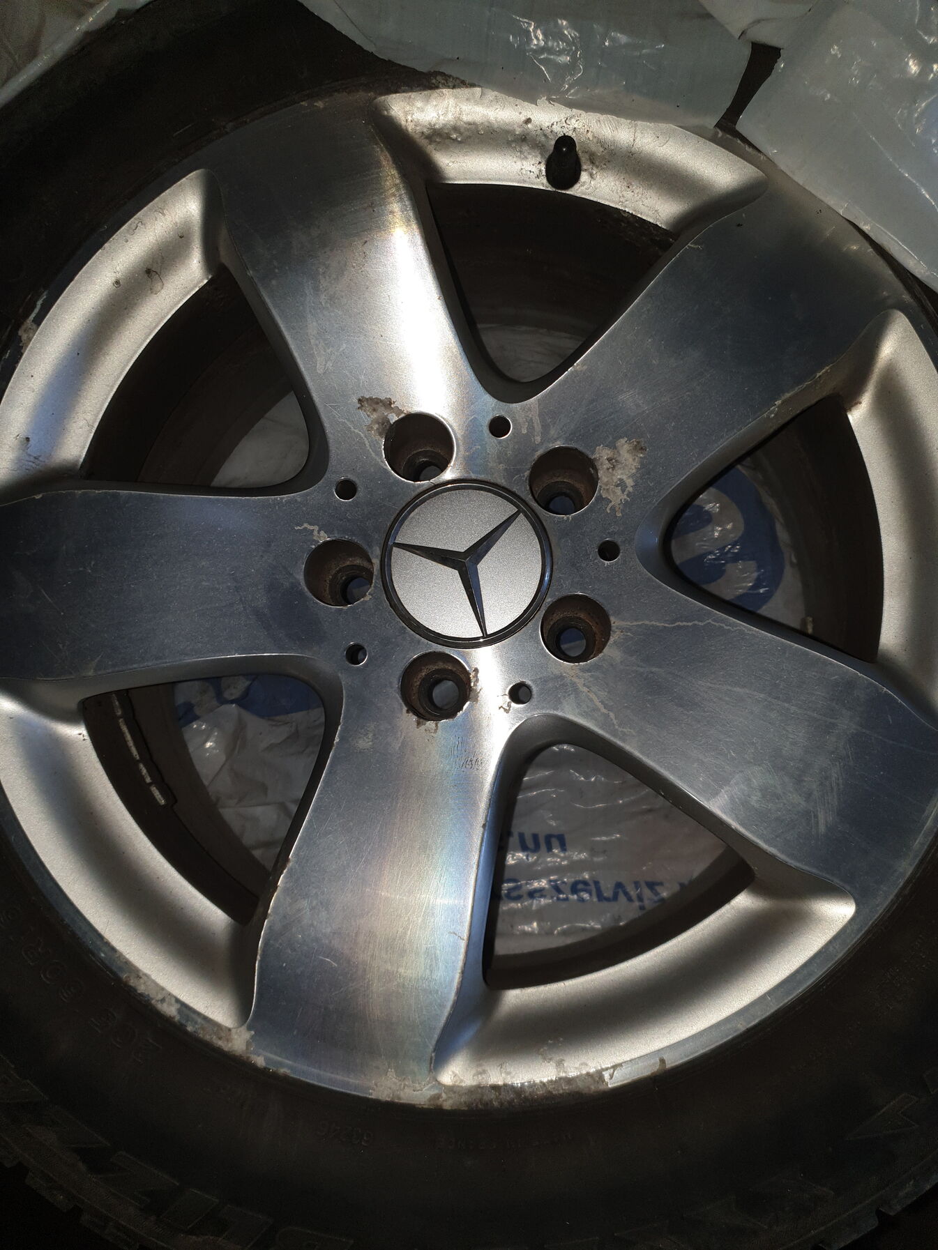

Kérj árakat, polír után lakk is költség... Lehet, hogy olcsóbb venni szépet és ezt eladni.
Mulderpapa
Ezekkel szerintetek lehet valamit kezdeni?
Gumisok azt mondják, hogy kuka, nem éri meg felújíttatni, az egyik azt mondta nem is lehet, mert nem sima festett alufelni. Én viszont nem akarok megválni tőle, mert ez a gyári Avantgarde és a mostani téli időszakban használt Elegance kerekek nem olyan mutatósak.Esetleg vibropolírral van valakinek tapasztalata? Ezzel a technológiával javítható lenne?

Csaladban van egy 2007-es W204-es C Merci.
Szeretnenk ra a gyarival egyezo parameteru felnit venni: R17, 5x112, ET47, 7.5" szeles, agyméret ⌀66.6mm.
Mik a lehetosegek?
Milyen Merci felnik vannak ebben a meretben?Ez van most:
[kép] -
