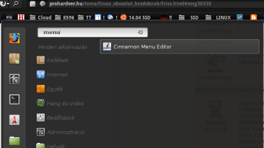

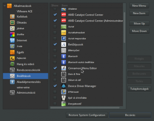

Ez a téma dolog nálam is ennyi, de némelyik bizonyos programok kinézetét is megváltoztatja, ha például GTK- s vagy QR- s a téma és a program is! A teljes kinézet változtatásához neked is követned kell a DittyCat által használt módszereket pár hsz- el ezelőttről.
A Menü probléma csak azért volt fontos, mert nem értettük, miért van ott nekem és miért nincs ott nektek.
Utána kellett nézni ennek, mert zavart!
korobi #30336 üzenetére
Ha ALT F2- vel behívod, nézd meg, hogy be van- e pipálva, mert ha nincs, akkor ugye nem jelenik meg a Menüben és emiatt nem hívható elő onnan!
ez most jutott eszembe
(#30338) DittyCat
Köszi a drukkot!Conky nekem is inkább dekoráció volt a sötét háttéren, bár egy- két érték azért érdekelt is a processes közül.
Te is próbáld ki a fentieket, hátha így működik. -
