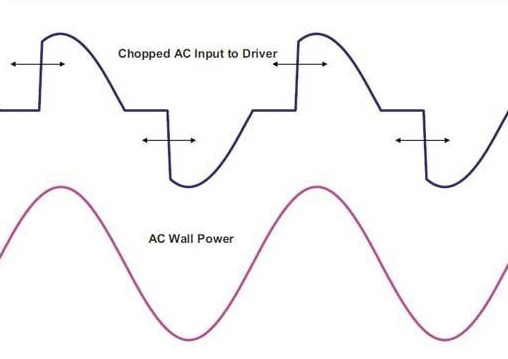

Ilyen is van természetesen, itt esetleg úgy lehetne igazságot tenni, ha a lámpa forgalmazója mutatna egy tesztpéldányt, ami egy adott dimerrel nem zúg.
Egyébként nem lehet megmondani, hogy a dimmer vagy a lámpa okozza. Nem mintha sokféleképpen lehetne lehasogatni a szinuszhullámból. Mindegyik AC-dimmer lényegében ugyanazt csinálja:
Csak nem közömbös a dimerbe épített LC-szűrő kivitele, paraméterei, aminek feladata az élek (részleges) simítása. Ráadásul a szűrő viselkedése még teljesítményfüggő is.

flashpointer #9107 üzenetére
Az izzólámpákhoz való dimmer mind egyforma abban az értelemben, hogy fázishasítás elven működik, triac a kapcsolóelem, és az impulzusok szűrésére tekercset, toroidot tartalmaz, illetve kondenzátort is. A vezérlése lehet többféle, érintőszenzoros, potméteres.
A tekercs okozza a zizegést, tehát innen kezdve azon múlik, hogy mennyire igényes a menetek rögzítése, ragasztása, "netán" műgyantával való kiöntése, ami a legjobb lenne.
Ezt viszont kipróbálás nélkül nehéz előre tudni, hogy milyen lesz.
Aki ért hozzá, a tekercset és kondenzátort ki lehet iktatni esetleg, ugyanis a szerkezet komolyabb teljesítményekre van tervezve, akár 400 W-ig, amihez kell a szűrés. De ilyen kis teljesítménynél, mint egy LED, elmegy nélküle is. Nem mondom, hogy nem változhat meg emiatt a szabályzási tartomány, de ez áramkörfüggő, visszacsatolásfüggő.
A dimmelhető LED belsejében egyébként is van további szűrés.

Helló, az előbb cseréltem ki dimmelhetős LED-re (10w-os osram superstar classic A 75 ) az izzót egy olyan lámpában ami falba épített kapcsolóval változtatható fényerősségű.
Viszont bekapcsolt állapotban zúg, eléggé hallani szóval nem is halkan. A hivatalos oldalon olvastam hogy hát igen előfordulhat ha olyanok a feltételek. A kérdés hogy esetleg egy jobb minőségű / más elven működő fali-fényerősségszabályozóval vajon megoldódna a helyzet?
Kipróbáltam normál foglalatban is és ott teljesen zajtalan. -

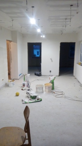

így lett megcsinálva, ahogy Te is javasoltad, meg én is arra jutottam, hogy más megoldással elég hülyén nézne ki. Most szép egyenletesen oszlanak el, viszont marha soknak tűnik
Azon filóztam, ha esetleg sok lesz ennyibe a 5, vagy 7 wattos v-tac, van valami ajánlottabb kisebb teljesítményű alternatíva? Mondjuk kiegészíteném pár 1, vagy 3W-os leddel, és csak a fontos helyekre raknék erősebbet.
Esztétikai szempontból milyen lehet egy ilyen megoldás, piszkálná a szemet az eltérő fényáram?
