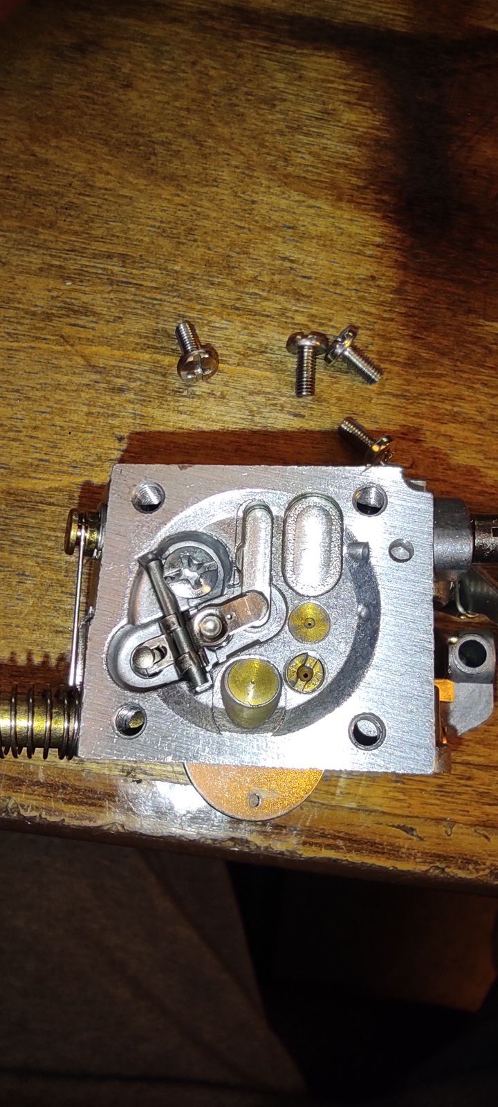

Nem, hanem melegen is csak szivatóval indul. Leállítom és kb 10 mp után már kell a szivató. Ez már 1 hónapja fennálló hiba.
Ehhez jött most az, hogy szenved ha nagy nehezen be tudom indítani. Nem akar kipörögni, bele fullad a benyóba.
Most az a tervem, hogy szétkapom a másik MS180-at és átteszem bele a karbit.
Ha az megoldja akkor az a kérdés, hogy mi a pék lett ezzel a karbival? Minden új benne (Kertmotoros javító készlet) és 1,6 Bárig tartja a tűszelep a nyomást. Minden jó, de mégsem jó. Lejhet a fúvókát gyilkoltam ki a kompresszorral?
Mondjuk most kapcsolok, hogy a két alu fedelet a karbiban nem szedtem szét, hogy a járatokat kipucoljam alatta. Félek kicsit, mert nem biztos, hogy jól zárna ha betenném helyette az újat. Kínai karbin már cseréltem alu kupakot, nem is zárt jól. Be kellett ragasztani műgyantás ragival.
Esetleg van megoldásod ehhez? Ezek nem kör alakúak hanem oválisak. -

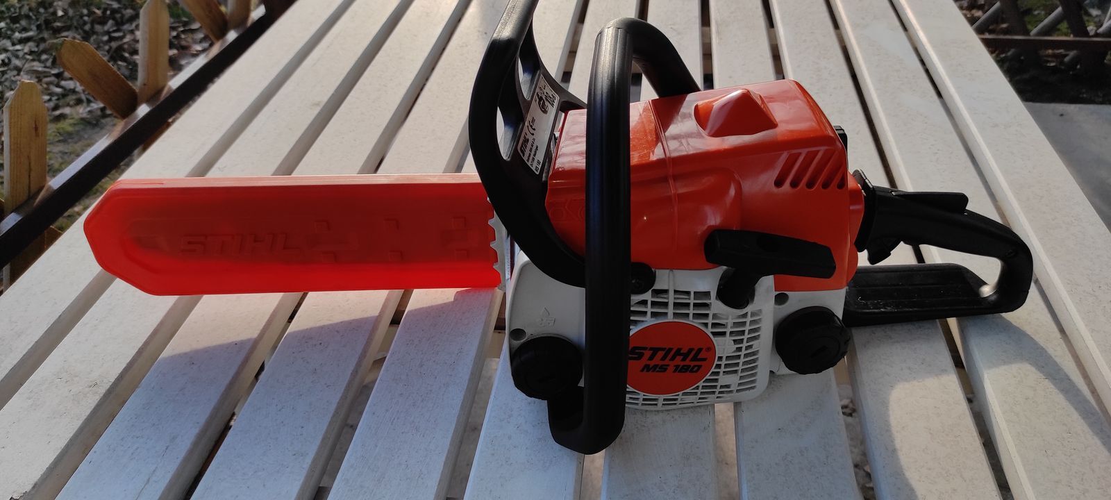

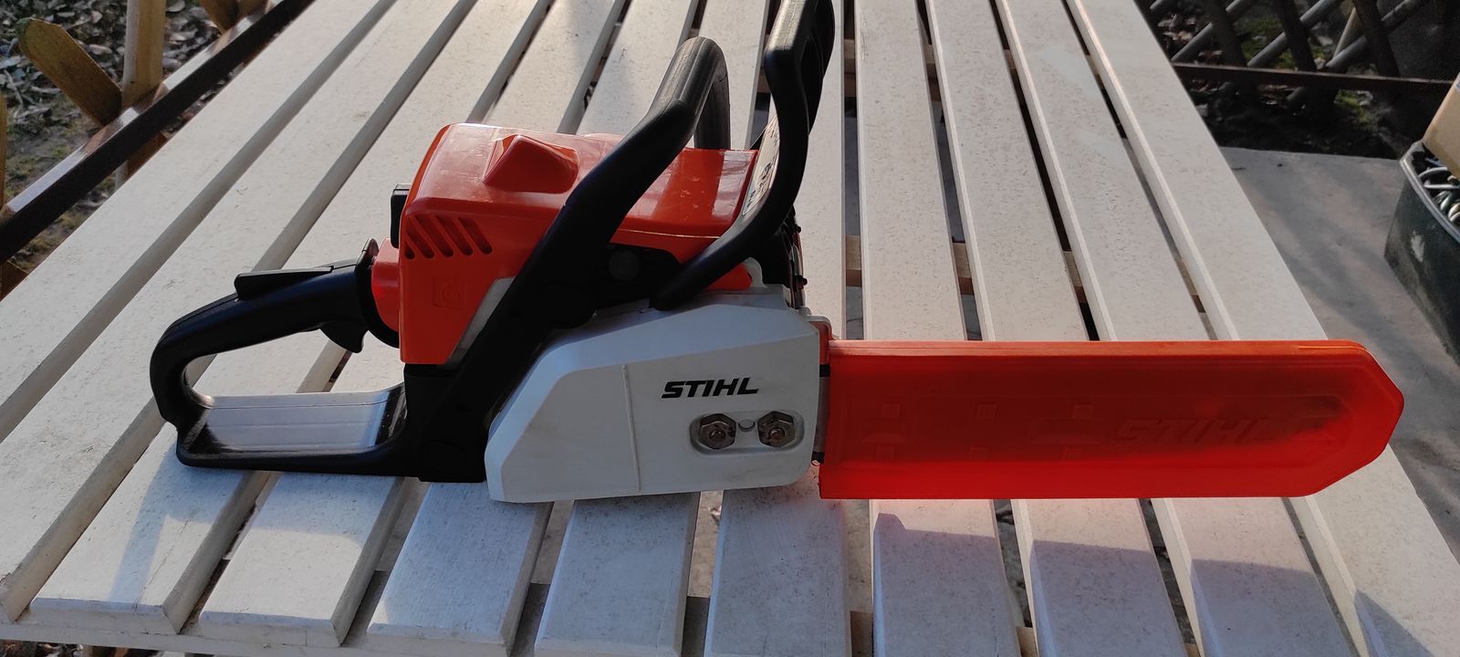

Az én parkom főleg kínai gépekből áll. Nem nagy pukk. Van vagy 10db. Meg két Stihl MS170 és 180, meg Briggs gépek , Mtd stb. Igazából elég lenne mindből egy, de em kell magyarázni, hogy van ez.
A kínai gépek mind a halálból jöttek vissza és patika állapotúak most. Az egyiket egy Méh telepen vettem 500Ft-ért.Gyakorlatilag mindre többet költöttem mint amennyit ér, de ezek tuti jó kondiban és állapotban vannak.
Képek? Na azt nem szoktam fotózgatni, de egy azért van a kis 180-asról. -

Máris lenne egy kérdésem.
Van egy Stihl MS170 gépem, aminek nyűgjei vannak. Azt figyeltem meg nála, hogy melegen nem akar indulni, csak ha szivatót adok neki, mintha hidegen indítanám. Szétszedtem, kicseréltem a szimeringeket, mert az egyik el volt mozdulva a helyéről. Akkor már kapott egy új dugót, mert a régi megkopott és kicsit fel is kenődött a henger falán. Nem vészes. A polír kihozta.
Karbit kipucoltam, új membrán tűszelep stb.
Beindítottam, 5 percig jó minden. Azaz olyan mint régen volt. Ment ment, de szivatóval indult.
Most romlott a helyzet, mert nem nagyon indul. Dús a banzin szerintem.
A karbi nyomás teszttel jó, gyertyát is cseréltem, de nem tudok rájönni miért nem jó.
Tudtok valami okosat?
Azt nem tudom, hogy szabad-e kompresszorral tisztításkor fujkálni a szelepeket meg mindent a karbiban. Nem lehet, hogy ott ment el valami amikor agyon fújtam valamit?
