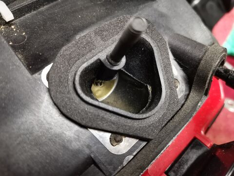

Tank résznél minden rendben van?? Szuszogó stb…….
Igen ott rendben van minden. Új benzincső új szűrő. Szuszogó ezeken egy kb 5cmes benzincső abban két hernyó csavar szerűség. O44ben is ilyen van. De raktam rá rendes szuszogót azzal is ezt produkàlta csak az nem is fér el benne. Tanksapka sem ereszt. Tele tankkal is ugyanez a hiba màr próbáltam úgy is.

A henger és a karbi közötti rész?

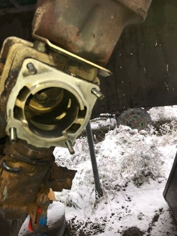

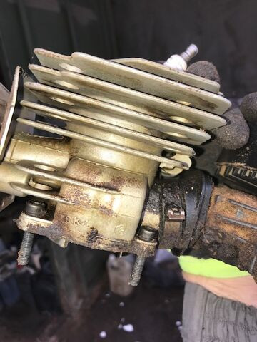

Szétkaptam, a henger talán még menthető lenne, de úgyis jön a partnerhez a henger, inkább ez kapja meg.

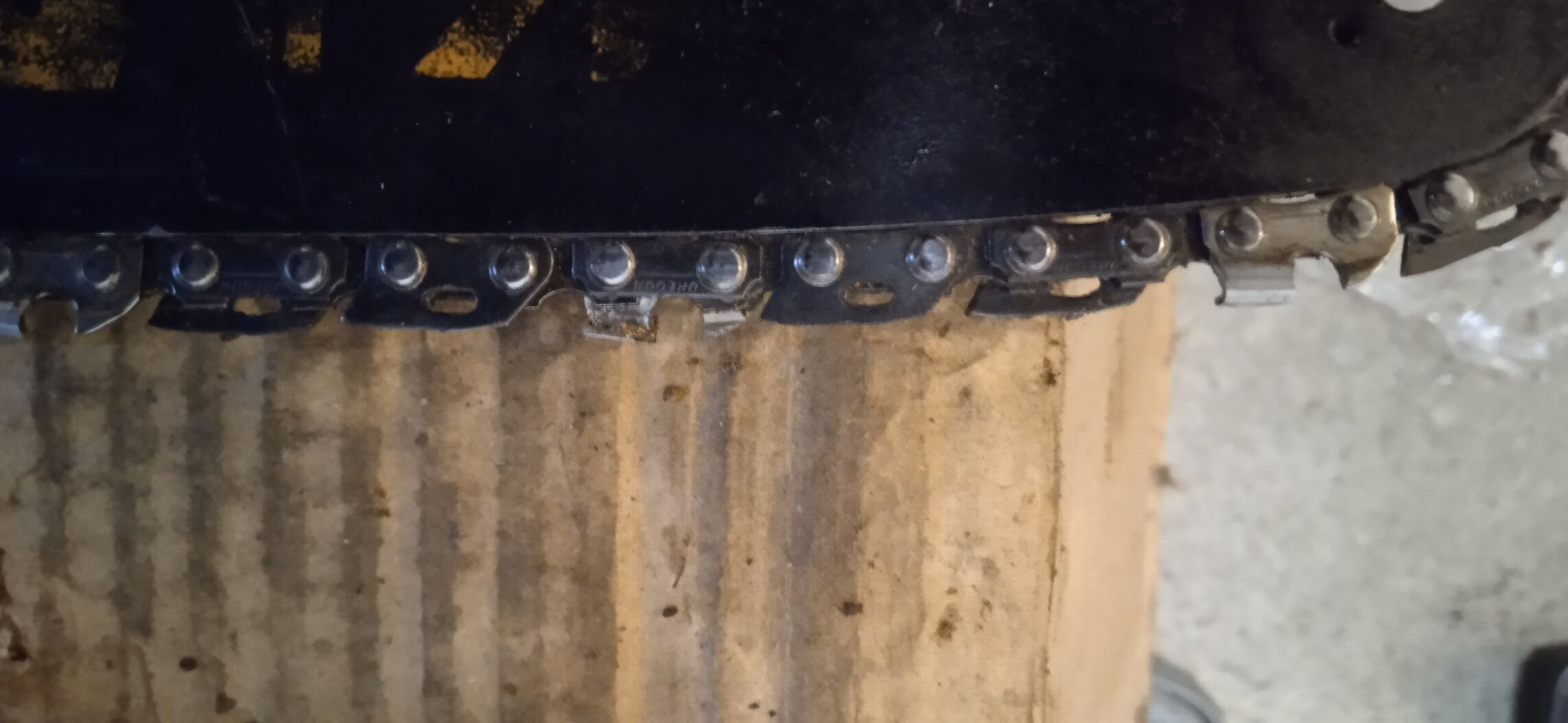

Ez milyen lánc? Tudom 3/8 pico oregon, de miféle mélységhatárolók ezek?
Gégecső vagy szívócsonkot is cseréltem mert az előzőn volt egy repedés szerűség de nem volt lyukas. Cseréltem is mert előbb utóbb úgyis cserés lenne volt itthon igaz bontott de az hibàtlan. Szóval az is cserélve. Nekem azért nem àll össze a dolog mert ezekkel szerintem földön is mutatnia kellene ezt a hibàt tehát ha farsolna akkor mindenhogy kellene mutatnia. Oldalra fordítom akkor is működik szépen. Csak ha előre döntöm akkor mutatja ezt a hibàt. Hàt ezért fogott meg mert egyszerűen nem àll össze a kép. Holnap foglalkozok vele aztán meglátjuk mit mutat.
Nem lehet, hogy a gyújtáskapcsoló környékén van a hiba? Ha az üzemanyagellátást kizártad. Valami olyannak néznék utána ami laza és lötyöghet.
Nem automatikusan leàll ha előre döntöm hanem el kezd dadogni és akàr le is àll! Oldalra fordítom felfelé stb semmi csak ha előre döntöm. Holnap neki ugrok mégegyszer aztán meglátjuk.
Elkezdte ezt csinálni a gép, azért cserélgettél ennyi mindent? Vagy kicseréltél valamit és utána lett ilyen?

Ezt kaptam ezt a gépet régóta àllt màr hiànyos is volt. Benzincső szét volt rajta stb. Meg akartam meg akarom menteni anno volt nekem is tehát ismerem is csak ilyen hibàval még nem talàlkoztam.

A 028 hidegindító pillangószelepe nem a karbiban van, hanem a légszűrőben. Nem lehet, hogyha előre billented a gépet az zár le? Mert elmondásod alapján vagy benzint kap hirtelen sokat, vagy levegőt keveset.
Mivel az üzemanyagrendszert szerintem többszörösen kizártad ez lenne a következő tippem.

Az a lánc kisteljesítményű hobbikategóriás gépekre van tervezve. Ritkított vágószem, de ezzel együtt növelve lenne a visszarúgás esélye az orron. Azok a kis cápauszonyok azért vannak, hogy ennek esélyét csökkentsék.
Igen erre is gondoltam de megnéztem benne van rendesen és a rugó is jó benne. Ma neki esek àtnézem az egészet aztán meglátjuk.

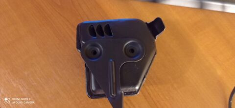

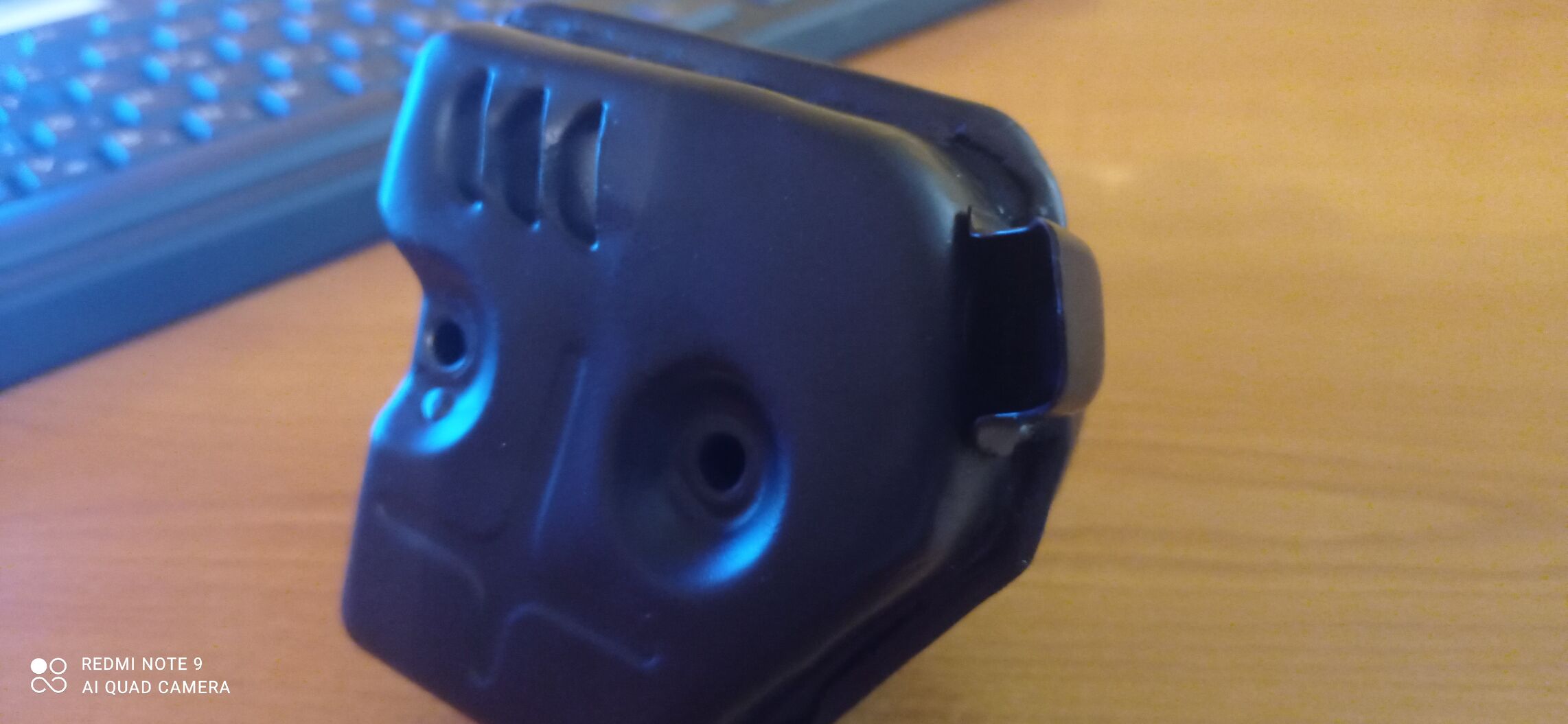

Motorikusan 1:1. különálló tekercs és tirisztor pipa. Kuplungon anya pipa. Ódon Philips csavarok pipa 😅. Olajzását féltől egy kicsit vissza állítottam mert afelett előbb kiszopta az olajat mint a benzint. Amit kifogásoltál a burkolatok kialakításában az más. Nincs kulacsos tank és a berántó sincs útban. Dekószelep nuku és szerintem a berántó sem könnyített. Szóval fejlesztették a kínaiak. 😁Légszűrőt és az alatta lévő takarólemez (mert 621-en is van).
Fűrész mániás bemutatóba hiányzik. Írtam is a cikkszámát a videó alá, ha már olyan büszke rá a tulaj, gondoltam segítek, hogy 100%legyen a gép. De törölték a kommentemet. Semmi sértőt nem írtam. Eddig sem voltam rajongójuk. Végülis leszarom. 😌
Ha gumibakokat keresel, de szerintem csak a fedele hiányzik ami odatartja 190ft a peterlancfureszen. De rengeteg dolog nagyon olcsón a beregkisgep nél is elérhető a típushoz kb hasonló árban mint a többi kínai fűrészhez. Többi észrevételed remélem már jövő héten összegyűjtheted. Nagyon bízok a száraz vasárnapban és, hogy a légszűrő alatti tömítésem is beválik.

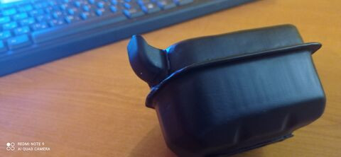

Érdemes megejteni ezt az íves bemetszést a légszűrőfedélen,mert le fog törni a füle.
Nem kerül be több por emiatt.

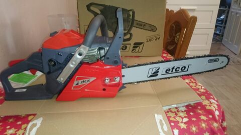

Egyébként nekem az Efco szine jobban bejön.Oleo szine olyan Husqvarnás ,de az Efco az egyedi. És ugye sok helyen pont azért olcsóbb mert piros és más van ráírva pedig tök ugyan az. Ja és gratula a szép kis 40-esekhez ,nagyon jó kis gépek.Nem szabad nagyobb feladat elé állítani mint amire való akkor meghálálja sokáig!!!
