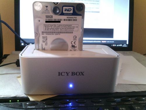

    ICY BOX IB-111Stu3-Wh HDD Docking Station

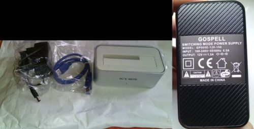

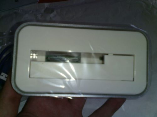

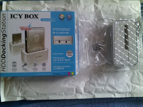

    Csomagolás/Tartozékok
    Az alábbi képeken a csomagolásról, illetve magáról a dokkolóról láthatóak képek.
    Tartozékok:
    - maga a dokkoló
    - USB 3.0 Type B kábel 64 cm hosszú
    - Gospell/Gospower márkájú adapter kb. 120 cm hosszú [link]
    - manual

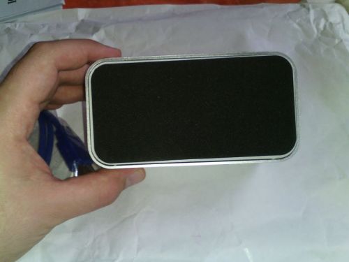

    A képeken látható szürke rész teljesen fém, azon belüli rész pedig műanyag, a dokkoló alján látható fekete pedig csúszásgátló anyag, amely szerintem elég jól tapad.
    Nyílás méretei:
    - 2,5" nyílás mérete: sz: 11 mm, h: 78 mm
    - 3,5" nyílás mérete: sz: 27 mm, h: 104 mm

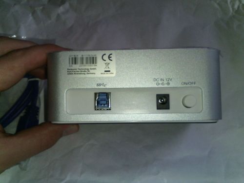

    CHIP: ASM1153 PID:1153 (ha jól láttam a kis résen keresztül, ugyanis a NYÁK-hoz hozzáférni, csak a csúszásgátló fekete lap, ami ragasztva van, leszedése és a csavarok kicsavarása után lehet.)
    UASP nem támogatott. Az alábbi képen látható.

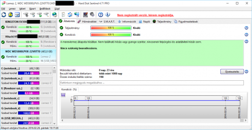

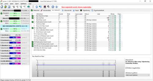

    Hard Disk Sentinel és MPTool információk

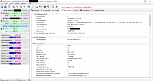

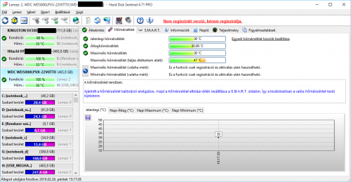

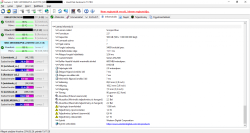

    Hard Disk Sentinel

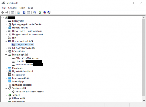

    Az alábbi képeken látható, hogy a Hard Disk Sentinel felismeri a dokkolóba csatlakoztatott WD Blue-t.

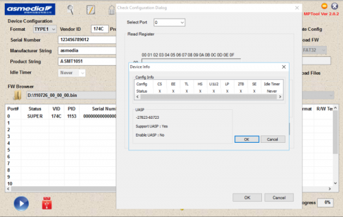

    MPTool2.02
    A program szerint a dokkoló nem támogatja az alvó módot (HS = HDD Standby), illetve a kikapcsolást (Idle Timer). Ez elsőre rossz hírnek tűnik, mivel az ASM1153 chippel szerelt külső rack-eknél ez a két érték nem módosítható.
    De, és itt jönnek a meglepetések:
    1. annak ellenére, hogy a HDD Standby Status (HS = HDD alvó módhoz, kikapcsoláshoz kell lsd.: Topik összefoglaló) értéke X, a dokkolóban lévő WD Blue kb. 30 másodperc után teljesen leáll. Kipróbáltam egy HGST Z5K500-500 2,5" (2013. jan. 22. gyártású) merevlemezzel ez az érték 40 másodperc volt. Sajnos az eltérő idők okára nem tudtam rájönni.
    2. annak ellenére, hogy az Idle Timer Status (rack/dokkoló kikapcsolás ideje) értéke Never, a dokkoló 8 perc után kikapcsol.
    Az alvó módból való visszatéréssel nincs gond, ha használatba vesszük a dokkolóban lévő HDD-t, még akkor sem, ha kikapcsolt állapotban van a dokkoló.

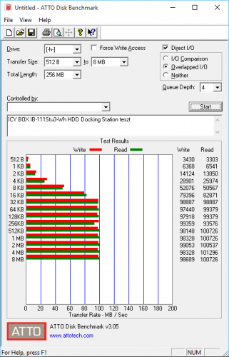

    ATTO:

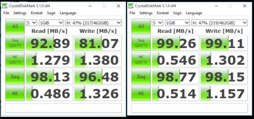

    Crystal Diskmark
    Bal oldalt a néhai LC-POWER Becrux, jobb oldalt az ICY BOX IB-111Stu3-Wh eredményei.

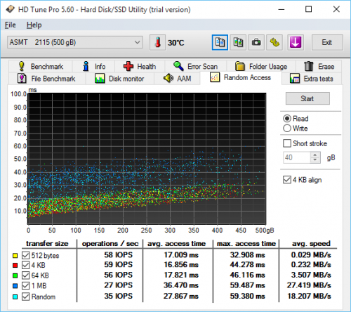

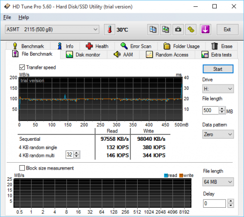

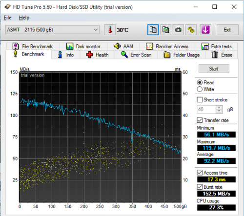

    HD Tune 5.60

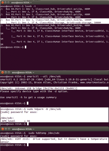

    Linux alatt

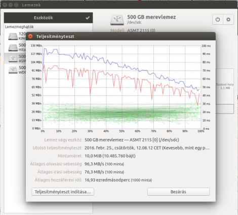

    GNOME Disk
    dmesg, fdisk

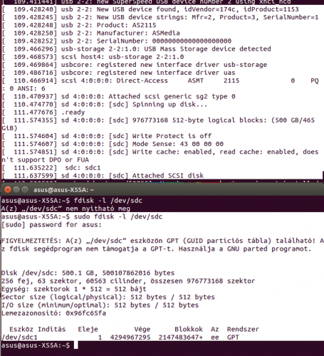

    lsusb, smartctl, hdparm, hddtemp

    Kezdjük először a NYÁK-on található chippel. A fórumban olvasottak alapján elég szomorú lettem, hogy az ICY BOX IB-111Stu3-Wh dokkolóm ASM1153 chippel van szerelve, de később használat közben jött a meglepetés, a dokkoló 8 perc után kikapcsol. Nem tudom hogyan csinálták a RaidSonic-nál a tervezők, de gratulálok nekik. :)
    Engedélyezett/tiltott UASP az én konfigurációmnál nem jelentett különösebb sebesség növekedést, ahogyan az a Crystal Diskmark képernyőmentésnél látható. Egyedül a 4K Q31T1 olvasásnál teljesített látványosan rosszabbul a néhai Becrux-nál.
    Linux alatt, ahogyan King Unique fórumtárs is írta ebben a tesztben a GSmartControl és a Smartctl nem ismeri fel a S.M.A.R.T adatokat, ez ennél a dokkolónál is helytálló.
    Sebesség terén a tesztek alapján átlagosan 92 Mbyte/s-re lehet számítani.
    Mit jelent ez a valóságban? Másolási/olvasási sebesség min. 48 MByte/s és max. 110 MByte/s között mozog. 218 GByte adat átmozgatásához az Icy Box IB-AC642 optibay-ről a dokkolóra 90 percre volt szükség, ez átlagban 41 MByte/s jelent. Természetesen a 218 GByte adat között voltak pár Kbyte-os és több tíz GByte-os fájlok is.
