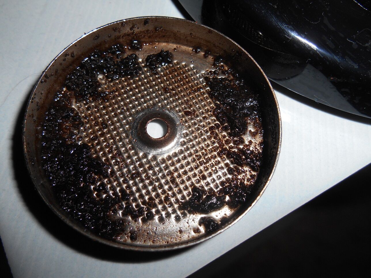

Vízkőtelenítettem a gépet. A leírás alapján 100mL 30-50% tejsav puffer oldat van a cuccban, pH 2.6–2.9 (20°C). A kézikönyv alapján 500mL vízzel legalább higítani kell. Szerintem 20%-os ecetsavval kiváltható egy picivel nagyobb higítással. Még ami esetleg szóba jöhet az a citromsav. Nem tudom miért tejsav mellett döntöttek, talán vendor locking miatt, mert nehezebben beszerezhető házilag.
Ami érdekes, hogy lecsavaroztam fentről a szűrőt, mert bár a kézikönyv nem írja, de gyanítottam, hogy ott is ki kell pucolni. Hát nem kevés dzsuva volt benne.
Most egész máshogy jön belőle a víz. Majd kipróbálom nem sokára.

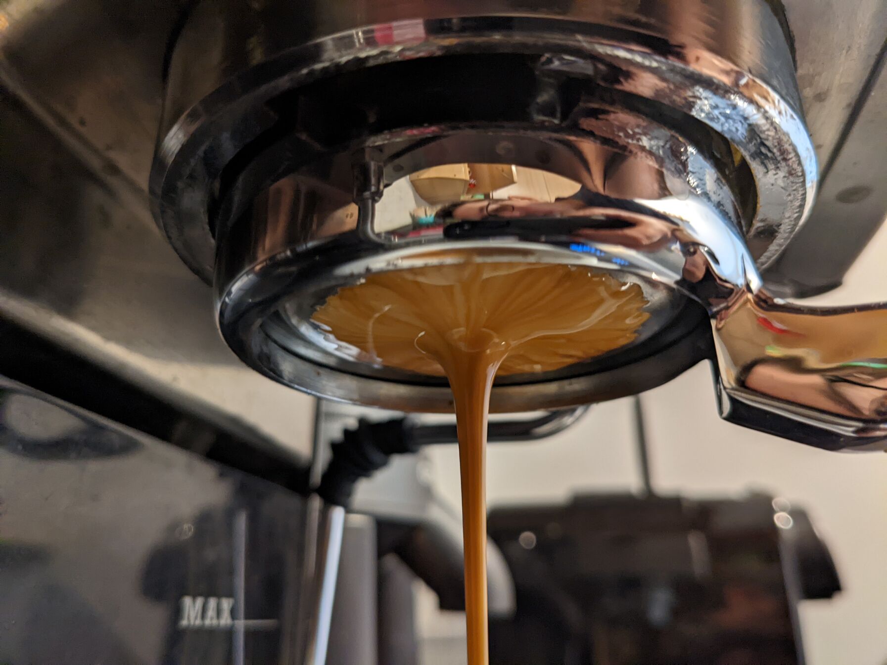

nem szepen indul meg: [kép] aztan beindul a flow: [kép]jelenleg karba orlok, ami eleg fos a cm702-vel. ala se fer rendesen... vagy pressos poharba, pont jo dosing cupnak. szepen belemegy a 18gr es kesekenyebb, mint az 58as portafilter
