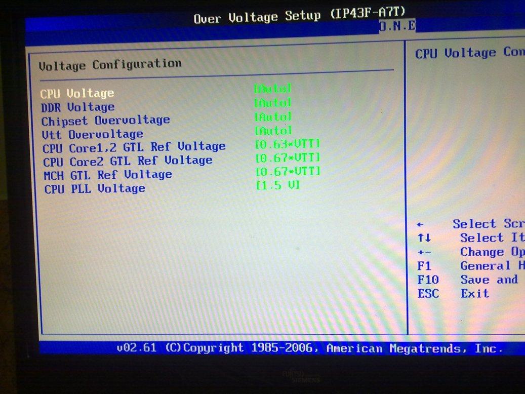

Akkor használd egészséggel ezen a beállításon, viszont nagyon gyaszerán van belőve, azt hadd fűzzem hozzá.
Mindennemű rosszindulat nélkül!Iszonyat sok a VTT fesz, az északi híd fesz is sok ilyen laza ram timingok, driving strength és PL mellé.
Mentsd el ezt a beállítást, hogy ha bármi van vissza tudd állítani és tesztelj újra.
Nálam VTT 1,10-zel 440-es FSB-ig jó quad procival!
FSB strap-et én 333-ra raknám, 5:6-os osztóval. 960-on fog menni a ramod, viszont talán bírná a cl5-5-5-15-öt, pl8-at, akár még kisebb fesszel is, és gyorsabb lenne mint most.
PLL számít valamit, hogy nem 1,50-en van? Kötve hiszem.
Elég kiaknázatlan beállításokhoz ragaszkodsz. Vesztenivalód nem nagyon van, teszteld ki rendesen. és ha beüt a krach, akkor is vissza tudod rakni a régi felállásra.

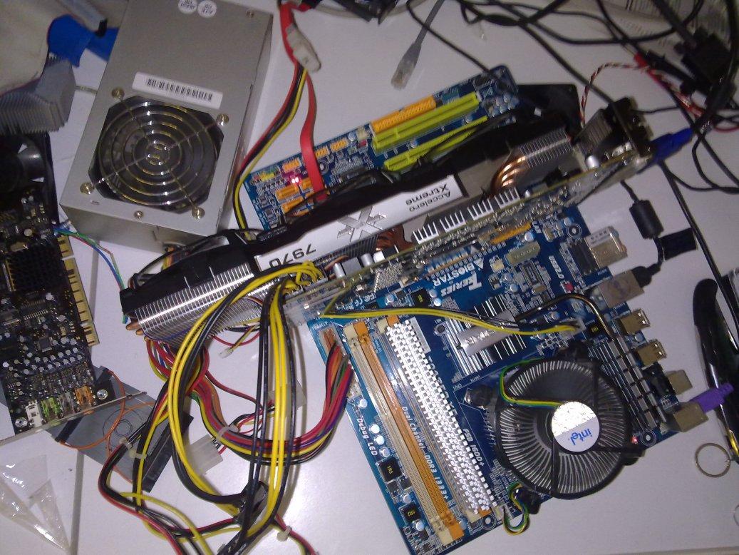

Összeállt a 3. xeonom egy E5430. (Biostar TP43E3 XE + később 2x1+1x4gb 1600 ram)
És ez pedig a Biostar lap biosa:
Rengeteg lehetőség van még benne, de nem megyek el a végletekig tuningban. Volt már dolgom biostar lapokkal és akkor is meglepően jól teljesített. Itthon sajnos alig találni, pedig a szívesen vennék a főgépembe is ilyen lapot. Amíg nincs meg rá a hűtő addig nem húzom (1600 fsb pinmod van rajta csak).(ja és igen 6950-essel nincs kép ha terhelem, valószínű a 250w-os táp kevés neki

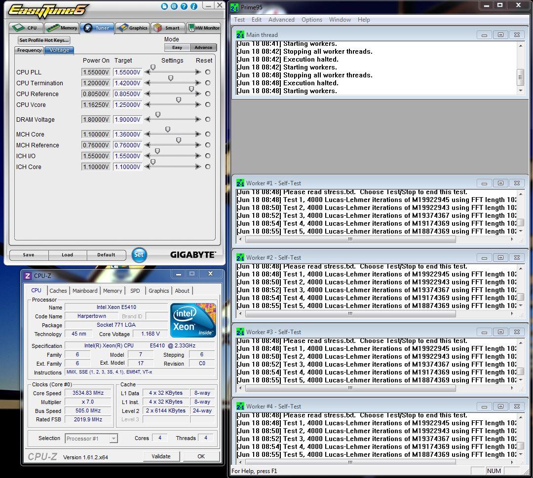

Most adtam a procinak biosból 1,3V-ot. LLC bekapcsolva, VTT: 1,36V PLL: 1,5V, referenciák autón. MHC core: 1,36V.
Jelenség ugyanaz, ezt 2mp-en belül eldobta. De mindig vagy az 1 vagy a 2-es magot. Ezek szerint az egyik chip szarakszik. CPU-z szerint kap a proci 1,264V-ot. -

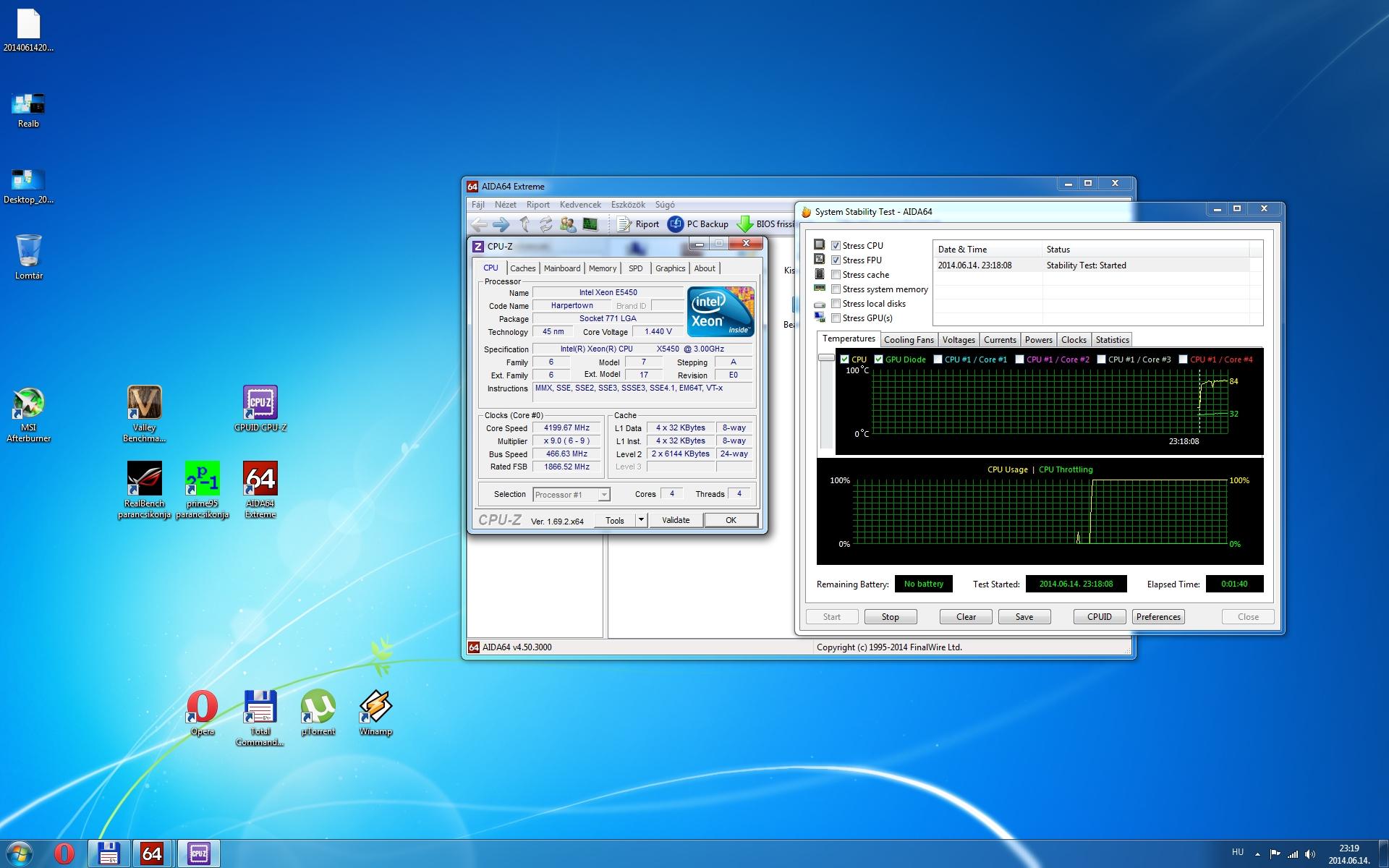

Sziasztok ismét!
Visszakaptam a lapomat, amit cink_elek hozott helyre, a hiányzó lábat és az elferdülteket is.
Leszedtem az északi híd hűtőjét, kapott a gyári paszta helyett MX-4-et.
Gondoltam akkor adjuk neki, 4GHz kicsipapucs féle kezdő beállítással. Indíottam egy Blendet, de sajnos a jelenség nem szűnt meg, bár lehet valamilyen fesz még kevés neki. A szokásos, 1 perc alatt eldobta. Még nem volt időm tesztelni jobban, mert az új vinyómra akarok új wint telepíteni. Én már kezdtem azt hinni, hogy valami véglegesen elszállt, vagy nem tudom.
Holnap még tesztelek. -

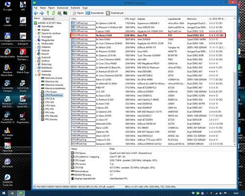

Nembeszélve a haverok csalódott arcárol, mikor a gépemen full beállításokkal megy a játék pedig Ők sokszorosát költötték a gépre.
Aida :
33,970 Queen
5,970 PhotoW
204 Zlib
880 AES
2,588 Hash4,890 VP8
10,950 Julia
5,775 Mandel
2,960 SzínJulcsa9 x 444 -en.
Ha van olyan aki 4GHz-en használja a gépét és lenne olyan kedves, hogy AIDA64-ben megcsinálná a főbb teszteket és az eredményeket leírná ide a topicba, annak nagyon hálás lennék!
MrBrook
bagoly82
#23117
mekkora a procid vidje? amúgy játékoknál nem fogja elérni szerintem a 70 fokot. max ilyen melegben.
elég sokat droppol a lapod:S maradhat így talán,ha minden jól müködik. próbálkozhatnál egy kis cpu fesz csökkentéssel, mert nagyon sokat fogyaszt 1.3on szerintem. bár lehet,h nem számít olyan sokat.de érted. várd meg azért a bölcsebbeket,hogy mit mondanak. én mindenesetre cpu feszt próbálnám lejjebb vinni ,ha engedi. -
Alpi.
bagoly82
#23108
FSB term a Te lapodnál azt hiszem. Tuti lehet állítani.
1760-as FSB-n 7.5 x szorzóval valahol így kéne működnie.
PLL : 1.50
VTT(FSB term) : 1.20 - 1.22
Proci sztem 1,3 vagy picivel fölötte illene tudnia. Az indokolatlanul nagy VTT is okozhatja a magleállásodat, ha megmelegszik. -
bagoly82
De ha leveszem 1.35v akkor Prime95 alatt kb olyan 5 perc eltelte után eldobja az 1-es magot.
Viszont 1.3650v nál stabil.Biosban így 1.32v...
VTT nem tudok álitani arra nincs lehetőségem
Alpi.
VTT-vel is csínyján kell bánni. 1.5 pll gyakorlatilag elég mindenre, ami a hétköznapokban felmerülhet. 1.28 - 1.30-as VTT meg 2000 FSB környékét kiszolgálja. Lehet csak én vagyok ilyen fesz ellenes mondjuk az UFO lapom miatt.
Rengetegen szidják a striker II-est, ugyanakkor olyan feszeket raknak rá, hogy ihajj és állítják, hogy fesz igényes, holott pont az ellenkezője. Most már látom, hogy nem a legegyszerübb úton haladtam, de most már nagyon örülök, mert igen jó rálátást adott a dolgokra. Visszatérve a VTT-re már csak azért is meg kell találni a minimumot, mert magával hozza a GTL referencia fosakodást.
Bár ahogy látom az intel chipsetes lapokon ez is nagyságrendekkel egyszerübb.
MrBrook
a ramoknál sokat számít, hogy 1t v. 2t?
Nekem egy nortwood cerka produkál olyat hogy idle 50-60 fokos. Elég sok lába sérült ezért lehet nem érintkezik valami rendesen és valamelyik része több feszt kap. Hűtés nélkül 5 másodpercig megy egészen 100 fokig majd szétfagy pedig throtlingal kellene mennie még borda nélkül is. Csak tesztre használom, mert amúgy ilyen formában kuka.
Szerintem nézd meg a lábakat hogy minden érintkezik-e.
Még socketA troughbrednél volt ilyen bios bug NF7-ben hogy nem mért jól a dióda és ki kellett kapcsolni a hővédelmet hogy használni lehessen a procit. Biosból legyen legfrissebb. -
MrBrook
bagoly82
#23099
hali, azért az előző procidnak 30w -al kevesebb volt a TDP-je. nekem is q9300 van(alapon nekem is 50fok körül, bár nem túl dúrva hűtéssel, terhelten játéknál 70körül, IBT teszt feltudja lőni 76fokig kb), amiket tudok fejből
Cpu: droppolva 1.24 körül bious 1.26
VTT/FSB Term: 1,34
mch: 1.24 körülszerintem NB nagyon sok.
nekem legalábbis ezek váltak be. cpu vid: 1.2375v
