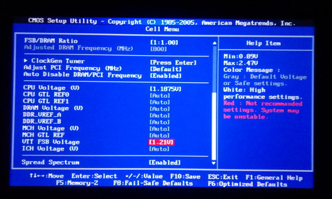

Nem tudom monitorozni semmivel. Gondolom nem 1,5V,
szerintem az alap 1,1V1,2V. Mi más lehetne...(#22406) kicsipapucs: Honnan sikerült ez kinyomoznod? Én sehol nem találtam megbízható forrást az FSB és MCH alap feszültségértékekre EP35-DS3-nál. A másik pedig mondtam én, hogy tuti van még több ebben a prociban...

6-os szorzó: hoghy a proci tuti ne menjen túl gyorsan, ne kérje a feszt és nehogy az legyen a leggyengébb láncszem.
ram: azért 2x1-el teszteld, mert az terheli a legkevésbé az északi hidat. Ezeket csak addig kell használnod, amíg kiteszteled és megtalálod, hogy mi miatt nem megy a tuning, utána mehetnek majd vissza szépen. -
senzaj
#22312
Na, a PL-ed auton van, 14-es értéket állít be neki a lap, az meg már túl laza!
10-11-en is megy, ott pedig már +1500-2000MB/s-el olvas a ramod.A helyedben én a következőt csinálnám:
2x2GB ram kivesz, marad a 2x1, az első és a harmadik slotokban.AI Overclock tuner: MANUAL
CPU Ratio Setting: 6x
FSB Strap to North Bridge: 333MHz
FSB Frequency: 450
PCI-E Frequency: 100
DRAM Frequency: 940
DRAM CLK Skew-k: AUTODRAM Timing Control: MANUAL
1st Information :
CAS# Latency: 5
DRAM RAS# to CAS# Delay: 5
DRAM RAS# Precharge: 5
DRAM RAS# Activate to Precharge: 18
RAS# to RAS# Delay : AUTO
Row Refresh Cycle Time: 55
Write Recovery Time: AUTO
Read to Precharge Time: AUTODRAM Static Read Control: DISABLED
DRAM Read Training: AUTO
MEM. OC Charger: Enabled
AI Clock Twister: LIGHT
AI Transaction Booster: manual -10-esre lődd be a legfelső értéket az ott frissen megjelenő menürészben.CPU Voltage: 1.200V
CPU GTL Voltage Reference (0/2): AUTO
CPU GTL Voltage Reference (1/3): AUTO
CPU PLL Voltage: 1.54
FSB Termination Voltage: 1.30
DRAM Voltage: 2.10V
NB Voltage: 1.40V
NB GTL Reference: AUTO
SBridge Voltage: alap
PCIE SATA Voltage: alapLoad Line Calibration: Enabled
CPU Spread Spectrum: Disabled
PCIE Spread Spectrum: Disabled
CPU Clock Skew : AUTO
NB Clock Skew : AUTOAdvance CPU Settings
CPU Ratio Setting: Manual
C1E Suppport: Disabled
Max CPUID Value Limit: Disabled
Intel® Virtualization Tech: Disabled
Vanderpool Technology: Disabled
CPU TM Function: Disabled
Execute Disable Bit: DisabledMég annyi, hogy elég nagy feszekkel üzemelteted az északi hidat+alapból 6giga ramod van, avagy terheled rendesen, ha még nem tetted, akkor zsírozd újra mx2-vel, vagy hasonló zsírral az NB-t meg SB-t. Nem tudom hogy írjam le a változást, milyen szavakkal... Konkrétan a gyártó zsírjával nincs hőátadás a borda felé. Hűvös a hűtő. MX2-vel pedig kézmeleg, vagy afölötti. A chipset befűti azt az egész réz borda-együttest. Az is számíthat a tuning limitednél!
Na és akkor a fenti beállításokat lődd be, aztán teszteld LinX-szel stabilitásra. Ha stabil, akkor biosba be és 5-el mehet feljebb az FSB, aztán megint LinX. Ezt egészen addig, amíg stabil. Ha nem stabil már, akkor jöhet a GTL meg a skew tuning, amiből támpont nem nagyon van, ugyanis az Intel ajánlások-leírások ellenére totál más értékek szoktak beválni. (pár tippet azért majd adok, ha oda justz, addig nem erőltetem meg az agyam)
