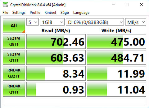

Friss-ropogós méréseim, következtetésel:
az IT-ben "ezer-évesnek" számító Sasung EVO 840(256GB) SATA SSD 450MBps-ot tudott,
az elméletileg sokkal gyorsabb LEXAR NM620 256GB a külső SSD csatolóval csak 350MBps-ot.Szerintem a külső NVME-SSD=>USB3.?=> dobozka illesztő chipje "kici-occcó" lett a profit-hajsza oltárán, ezért az eredeti PCIe-es helyén valóban 3500MBps-t tudó NVMe-s SSD(a LEXAR) elég szerény eredményt tud!
Következtetés: ne vegyél átlátszó műanyag táglalap-dobozkát külső SSD csatolónak! USB-A/-C 3.?-ás kábele van USB-c-vel a dobozka felől! Ne követsdddd el az én hibámat(kattintás kb az elsőre)!
Van fém-tégla külső NVMe-s SSD is(sokkal jobb hűlési mutatókkal, gondolom!), de nem tudom annak ki-mi a chip-je.
Az én átlátszó csiga-biga SSD-illesztő téglámnak JMS583 a chip-je(és még 2 kicsi, de azok szerintem a táp, vagy más...). -

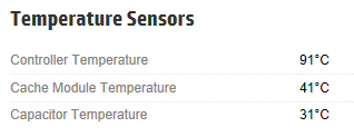

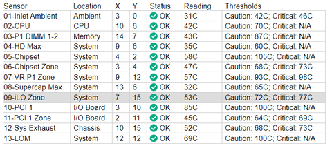

Nálunk mosókonyha, és ugyan valamivel kevesebb az inlet hőmérséklet, de továbbra is 50% körül a ventilátor sebessége.
Arra tudok még tippelni, hogy mivel a P222 az egyetlen hivatalosan támogatott SAS vezérlő, így felismeri, és ennek tudatában (valamint a nagyon pici hűtőborda miatt igencask melegedő chip miatt - most is 88 fokos) emeli meg direkt a fordulatszámot.

2 nap és 14 óra volt 4x3TB WD Red-nél.
Code 785 - Background parity initialization is currently queued or in progress on Drive). If background parity initialization is queued, it will start when I/O is performed on the drive. When background parity initialization completes, the performance of the logical drive will improve.
A ventilátor fordulatszáma továbbra is 50% körül mozog.
Bathalsar
Én is beszereztem egy P222-t, lóg rajta 4 db 3TB-os WD Red.
A RAID5 tömb sebessége elsőre jónak tűnik, de még nem kísérleteztem a beállításokkal. Érdemes?
A ventilátor sebessége nálam is megemelkedett. Korábban 25% körül, most 50% felett jár. El van zárva a gép egy helységbe, egyelőre nem tűnik zavarónak. Azért a vezérlő hőmérséklete nem tűnik annyira barátinak, hiába a megemelt a fordulatszám. Ezek milyen értékeknek skzámítanak?

Kb havonta leveszem az ajtót, arról a szűrőt, amire addig már rendesen kerül anyag, majd lemosom. Az ajtó felületét, meg a merevlemezek környékét leporszívózom. Nekem szükséges a szűrő, mert bár a negyediken lakom, nagyon sok por kerül minden eszközömre/be. -
Adamo_sx
Ha valaki rakott porszűrőt az ajtóba, akkor érdemes néha ránézni, hogy mennyire koszolódott el...
Az tűnt fel, hogy mostanában hangosabb a ventilátor és az iLO-ban megnéztem, 40%-on pörgött. Egyelőre csak annyit tudtam csinálni, hogy kinyitottam az ajtót, így most lement 15%-ra.
Hétvégén leveszem a szervert a helyéről és kitakarítom belülről is, meg a szűrőt is. -
