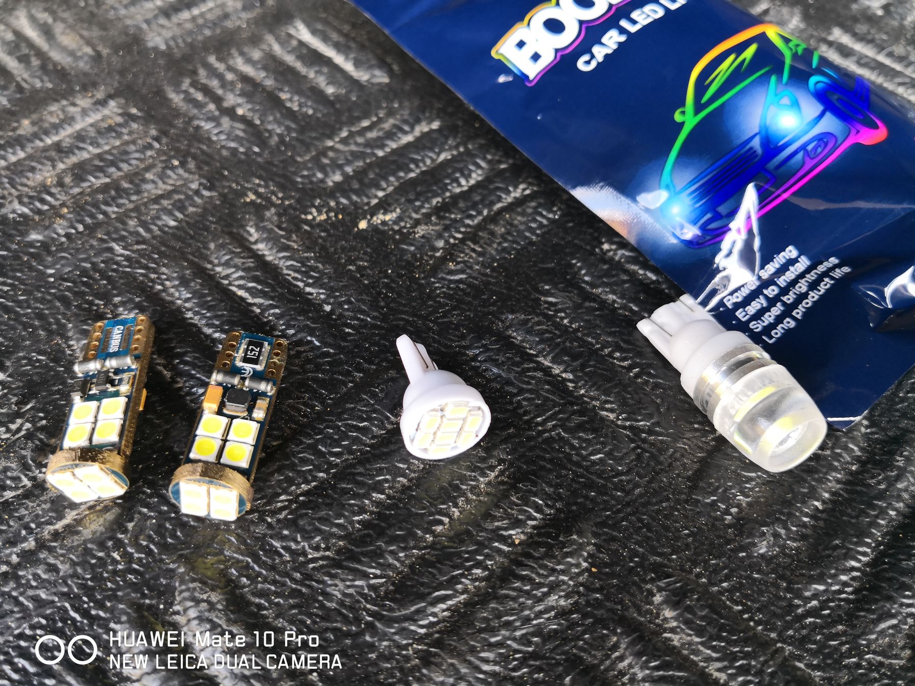

Mondjuk nekem sem ártana, jó sötét már, ahogy a mellékelt ábrán is látszik.

LED-eket, vagy LED-es fenyforrasokat...
LED izzo nincs. a LED az nem izzik.
elnezest -

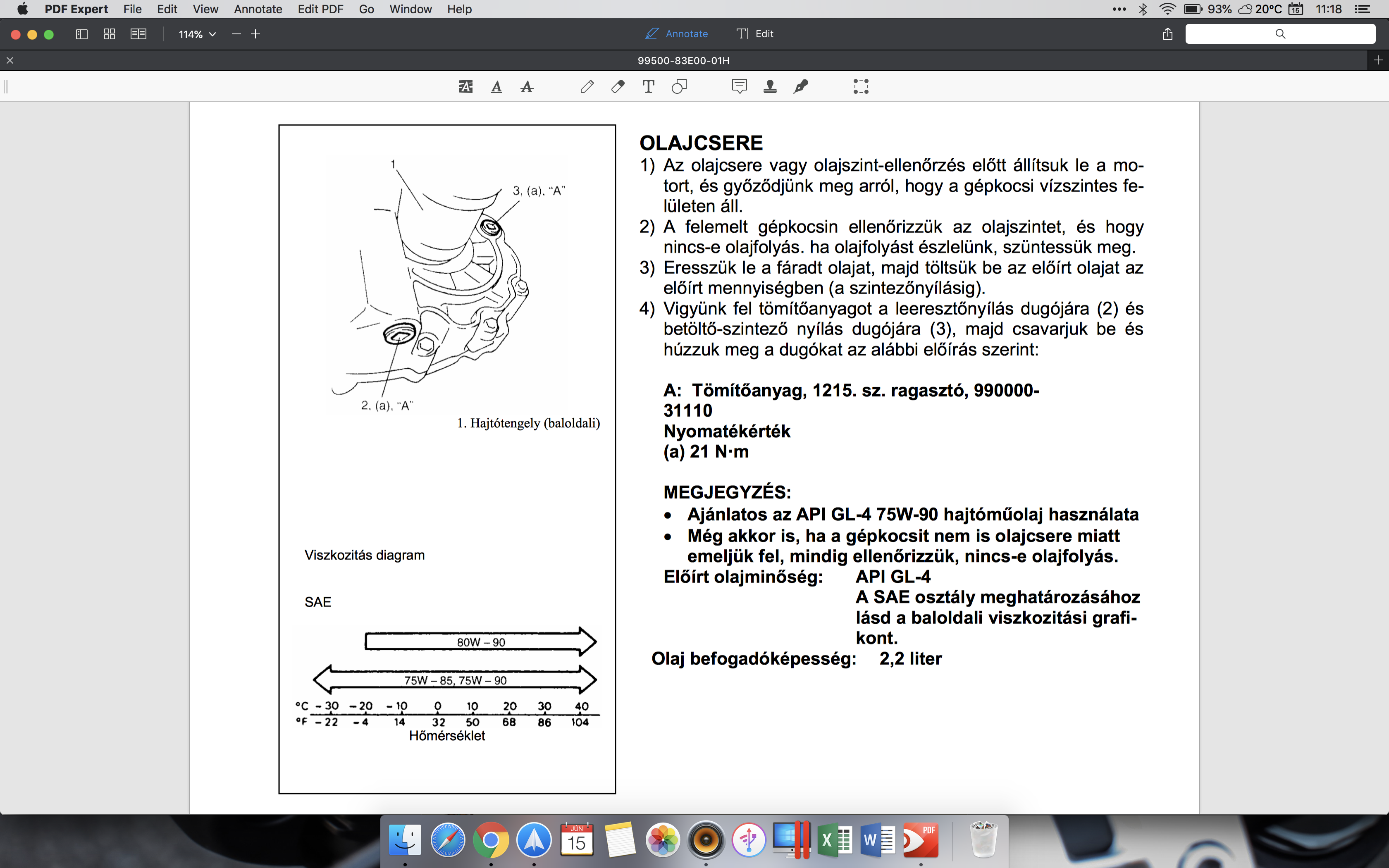

Közben megtaláltam a WagonR szerelési könyvét is, abban azt írják, hogy tömíteni kell.

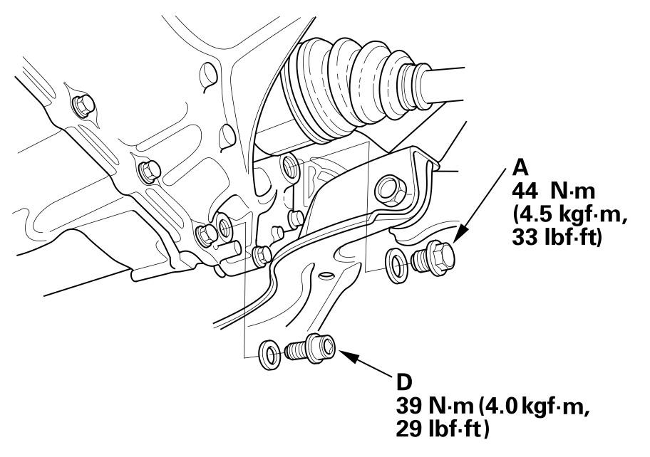

Váltóolajcsere folyamata:
0. Autót vízszintesen kell tartani (csápos emelő, vagy legalább akna nem árt).
1. Az lenti ábrán A-val jelölt csavart kitekerni, hogy könnyebben kifolyjon a régi olaj.
2. A D-vel jelölt csavar kitekerésével leereszted az olajat. Ehhez kell egy 9,5 mm-es négyszögkulcs.
3. Miután kifolyt, ezt a csavart egy új tömítéssel visszateszed és 39 Nm-re meghúzod.
4. Az A-furaton betöltöd az új olajat, amíg ki nem folyik a nyíláson, papírforma szerint ez 1,5 liter.
5. Az A-csavart visszateszed egy új tömítéssel, ezt 44 Nm-re kell húzni.
