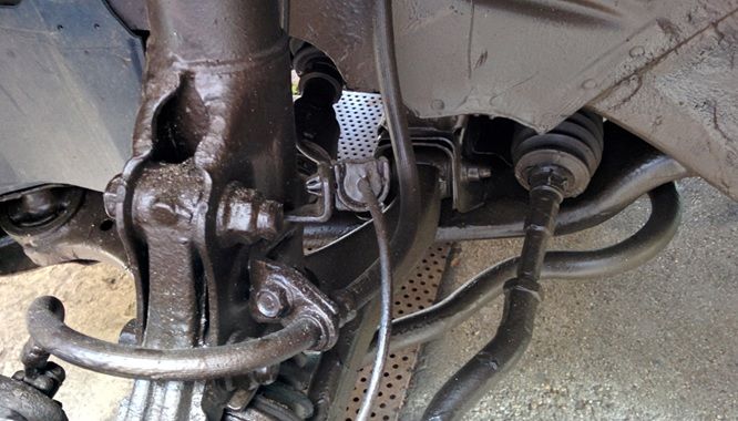

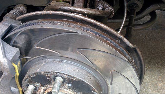

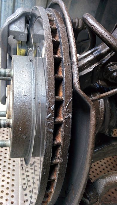

Alvázvédelem margójára:
Levettük végre az egyik kereket megnézni és felmérni a károkat, hát... Nem lehet azt mondani, hogy nem volt alapos viszont semmiképpen nem igényes.
Ez majd egy fél napos munka lesz, míg a tárcsákról levakarjuk. És akkor a gumicsövekről nem is beszélve...
Mondjuk hogy futóműállításkor hogy fogják meglazítani a csavarokat...Szóval inkább rohadjon szivacsosra az alja, s essetek ki rajta ülésestől. Aki fontolgatná...

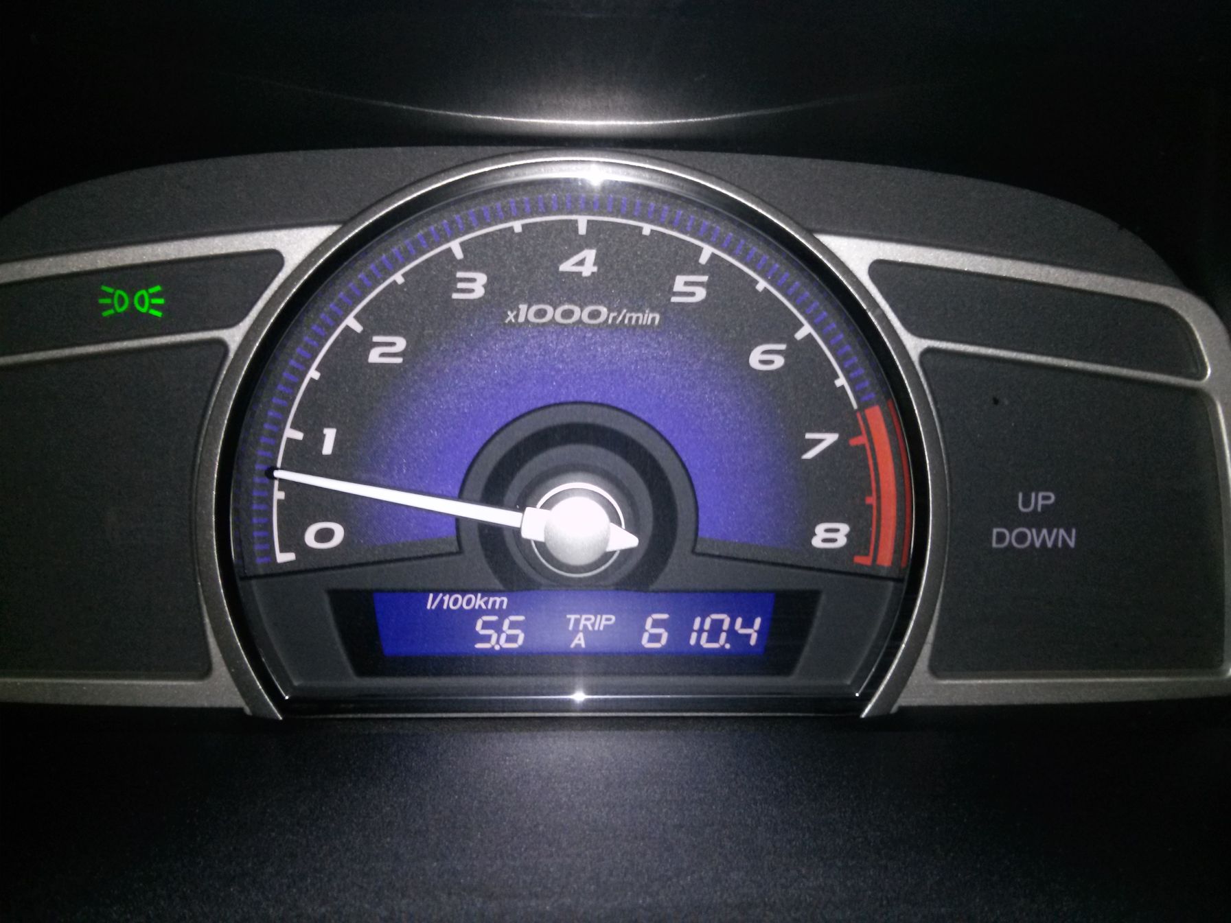

Olyan 0,4-0,6 között fog csalni lefelé, vagyis kb. ennyivel lesz több a valós.
A melegedő rádió 'típushiba', nem feltétlenül a világítás a gond, hanem szerintem elmérte az Alpine az erősítőt, vagy a 6 lemezes váltó miatt is lehet, de mindegyikben ilyen sajnos. Az a 3 hosszúkás krómozott díszelem a gombok közt valójában hűtőborda
Télen jó kézmelegítő. Nyáron meg mindig fosok hogy beleolvad a CD.

Az unnepi orszagjaras eredmenye: fogyasztas
95% autopalya, nekem ez igy megfelelo. Kivancsi leszek, hogy a valos fogyi mennyi lesz tankolas utan.Viszont a hosszabb utazas soran eszrevettem, hogy a radio gombok durvan melegszenek, gondolom a hattervilagitas miatt. Ez masnal is igy van??? (8gen Sedan)
