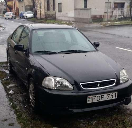

Ma voltunk egy romantikus kiránduláson Winner_hun kolegával Magyaregregyen a Mecsekbe.
És hát mondanom sem kell. Segített a kiválasztásban, amit ezúton köszönök mégegyszer! A leírtaknak megfelelően találtunk egy szép állapotú VTi-t, amit ezen szép (lófaszt...szar esős) napon el is hoztunk.
Íme egy örömökkel teli, de borongós első kép -

Voltam ma pesten egy csomó kereskedésben. Sehol sincs Civic, nem hogy 1,5 vagy 1,6. Eléggé csalódott vagyok, hogy sehol sem volt egy elfekvőben.
Másik. Csonti car-os 1.5-öt megnéztem. Kívülről nem rohad, ajtók szépen csukódnak, belseje aránylag szép, Vezetőülés alsó része kiülve + a kormány is elég fényes, pedál nem gyári rajta, hangszórók kibelezve.
Motor előéletéről nemsokat tudnak, beindult pöccre, viszont a hidegindító kikapcsolása után az alapjárat ingadozott. Klíma ebből is ki volt belezve (nemértem akkor minek írják bele, hogy van). Alaposabb vizsgálatnak ezek fényébe nem merültem. (Amúgyis volt vagy -5fok)
Sajna nem szerettem bele első találkozásra, így tovább kell keresgélnem. A Pécs környéki Vti-t nemsokára felkeresem. -
