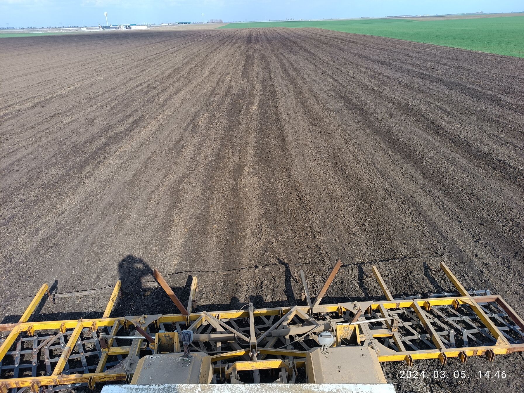

Tegnap és tegnapelőtt én is boronaltam ( fogasoltam ) Egy ludláb kapás gép , ami semmire sem volt jó , mondta is akitől olcsón megvettem , hogy szerinte nem jó , de én láttam benne fantáziát , és tényleg nem volt jó , 7,5 méter amikor földbe kapaszkodott , le akarta tépni a 250 - és Rába hátulját , úgyhogy ki szélesítettem 9,5 méterre , vettem új nehéz fogas táblákat és lett belőle egy hasznos gép
, volt rajta elég sok hegeszteni való , de ezt még a régi inverteremmel csináltam , ami le égett !!
