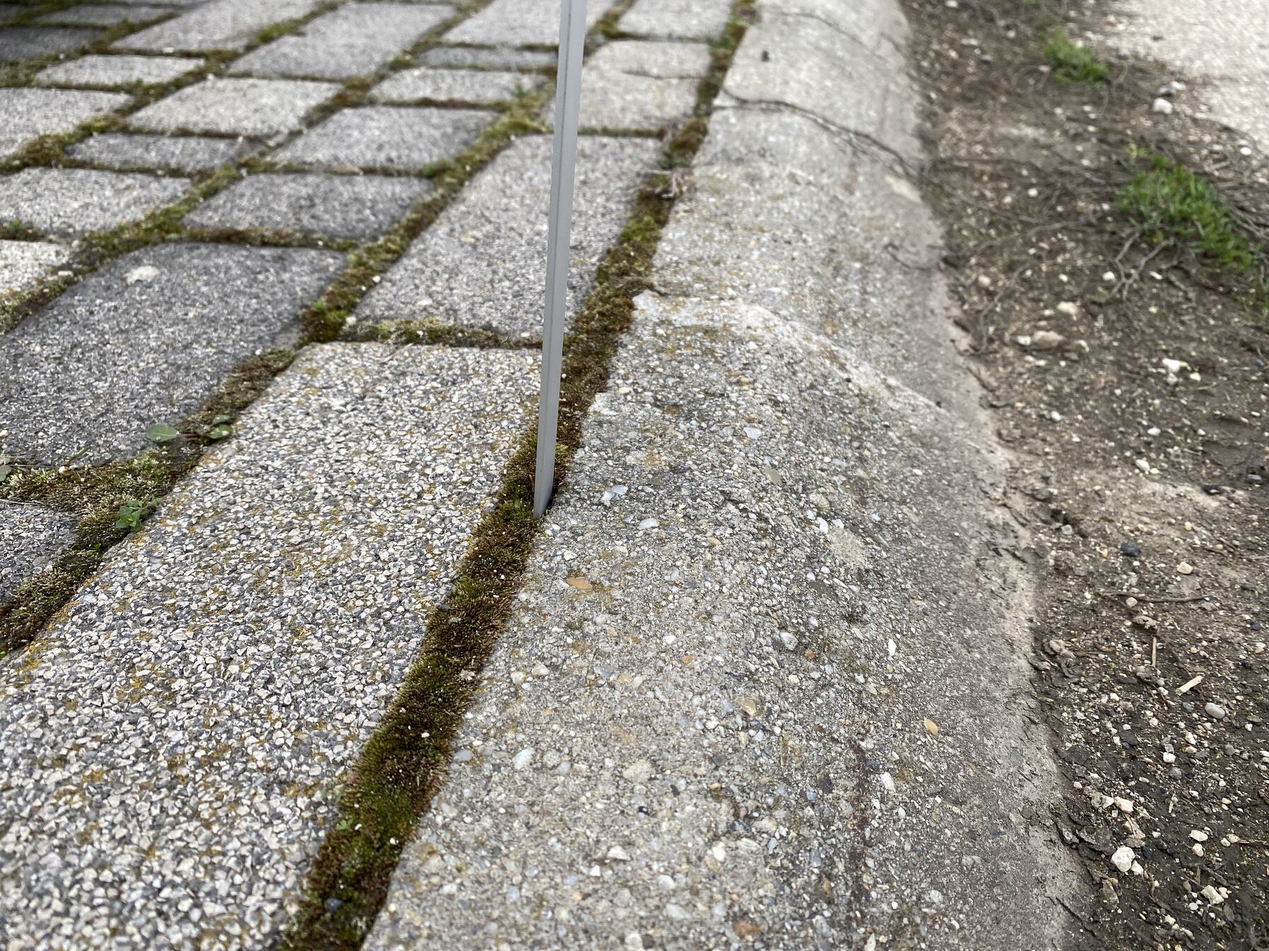

Képen a legnagyobb ugrató (K szegély az utcán), amit majd le kell küzdenem a szekérrel. Lefelé (a garázsból kifelé) arra kell majd figyelnem, hogy le lóduljon meg nagyon a szekér. Visszafelé meg fel kell lendítenem a kocsit a térköves járdára. Ha nagyon nehézkes lesz, akkor lehet hogy laposvasból csinálok egy kis rámpát, aminek egy rövidebb derékszögű kiálló része lesz a végén. Azt meg bele tudom nyomni a fugába, mint a képen. Szemléltetésnek egy darab alu profil van a képen. Kb. 4 cm hézag van alatta “rámpa üzemmódban”. Az a sötétebb kő van az utcán, úgyhogy 2x5 métert (garázs felől ki az utcára, majd vissza a személykapun) azon fog zötyögni a kocsi. A személy járdánál már nincs K szegély. Bent az udvaron már a pirosas Barabás kő van. Azon hangtalanul gurul a szekér, amit onnan is tudok, hogy az utolsó képen látható napernyő tartó (kb. 90 kg) is csendben gurul rajta. A kerekek ugyanolyanok, kb. 10 cm külső átmérővel. (2 db fékeset onnan fogok átszerelni a hegesztős szekérre.)

Te figyu má’. Értem, már hogy mire gondolsz, de szerinted jó ötlet lenne a telepakolt szekrényt a tetején a géppel meg a 200 baros-reduktoros palackkal oldalra billegetni? Felborítom a kócerájt, aztán rakéta lesz a palackból, és a falu másik végén fogom megtalálni egy háztetőbe fúródva. Ballonos kerék hegesztés-vasmunka környékén? Nem jó ötlet. Majd alkalomadtán küldök videós bizonyítékot, hogy a sárga-piros Barabás térkövön milyen szépen gurul. 🙃
Palackkal, szekrénnyel, alaplemezzel, szerszámokkal, kábelekkel, satöbbivel gyors fejszámolás alapján kb. 120-150 kg lesz alsó hangon az egész. -
makos0078
Nem nagyon értem, hogy lenne jó az a molnárkocsi a szekrénynek-palacknak-gépnek. A szekrény lényege, hogy elnyelje a szerszámokat.
Küszöb nincs, a tett helyszínére vezető út az beton-térkő-aszfalt-térkő. 1 centinél nagyobb szintkülönbség nincs, egy helyen K betonszegély viszont van. Az kifelé a garázsból nem olyan gáz, mert legurul róla, visszafelé kicsit majd érdekesebb lesz. Majd lehajolok, aztán ráemelem. Igen, zötyögni-zörögni fog az egész, de leszarom. De csak egy részen rázkódik egyébként, ahol rusztikus kő van, próbáltam. Ha ez így mégse jönne be, akkor marad az eredeti terv, és hátulra mennek a 20 cm átmérőjű tömör gumis vaskerekek. Macerásabb lett volna feltenni, de szerintem nem is fog kelleni. Ballonos kereket biztos nem használnék, több okból sem. -
