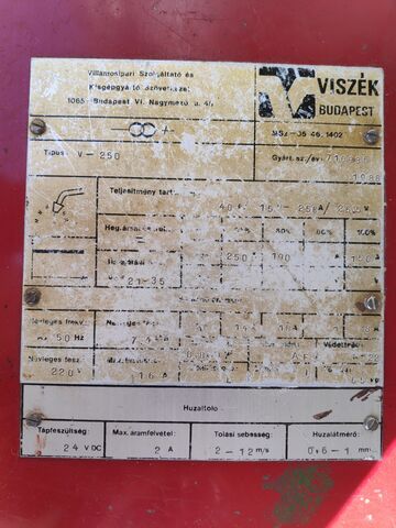

sarkanyolo2
Az itt lévő gépekre egy nagyságrendbeli használt árat tudnátok kérlek modani? Nagy segítség lenne.
