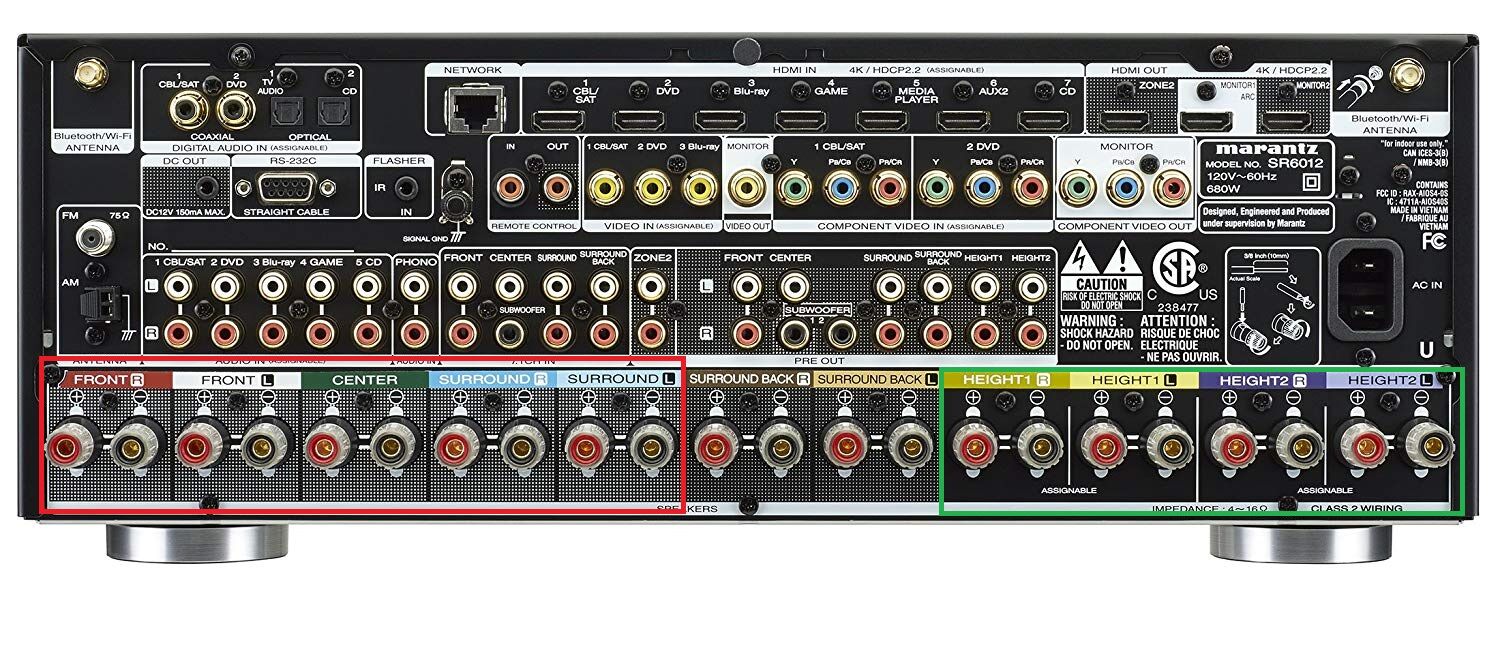

Melyik a jó megoldás a plafonra telepített 1pár atmos hangfal felrakásakor?Függőlegesen legyen a szórása vagy irányítva legyen a hallgatási pozícióra.Ezt azért kérdezem,hogy melyik fajta hangfalat vegyem a fixen lefele irányulót vagy az állíthatót. -

hcs57
szazbolha
Köszi! A yamaha manuáljában másként rajzolták, ott elől-fent volt ami itt a palfonon.
Az a gond, hogy a kanapé a hátsó falnál van, az SR-ek szintén. Ez esetben a plafon hátsó részére érdemes szerelni a 2 plus hangszórót?
Eddig erre a célra vettem egy JBL controlt, de az túl nagy hogy a falon függeszkedjen. (lehet fehér még elmenne...)
Az atmoshoz felső hangszóróknak milyen minőségünek kell lenniük a többi hangfalhoz képest? Gondolom mélyből nem kell sok elég lenne egy kicsi kőzép-magas sugárzó? -
