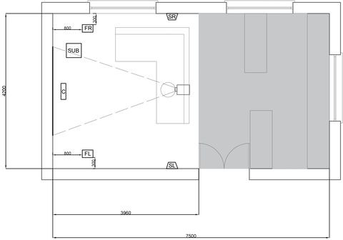

A frontokat beljebb húznám a vászon széléig, a hátsókat kicsit hátrébb. A szub helyét pár próbával tudod legjobban eldönteni, szerencsére van hely tologatni. Laminált padlóból próbálj a normálnál kicsit vastagabbat (ezáltal merevebbet) és az alátét habszivacs minőség ne gagyi legyen ami túl puha és/vagy idővel töpörödik.
(Amúgy meg irigyellek a helyiség mérete és elrendezése miatt) -
zsoika
Persze mehet beljebb, sőt ......a faltól minél messzebb van annál jobb.

eddhunter: frontok hallgatói pozicióba beforgatva ,a hátsókat én kicsit hátrébb raknám 90°-ról 110°-ra és hallgatói poziciotól magasabbra min 60 cm.
eddhunter
Urak!
Csináltam egy vázlatot a tervezett helyiségről. Nem venném rossz néven, ha tanácsot adnátok a hangsugárzók elhelyezését illetően. Most kb. hasra ütés volt a módszer. Ha nem lenne teljesen látható, az egész egy légtér a sraffozott rész csak annyit tesz, hogy ott más burkolat lesz. Ha már itt tartok, laminált padlót tervezünk a nappali részbe és valamilyen csempe járólapot a konyha részbe. Ezeknél milyen tulajdonságokra érdemes figyelni(mondjuk a konyha valszeg tökmindegy ebből a szempontból)?
frontok: MS906,center:MS905C,hátsók:MS903s dipole,sub:?
[kép] -

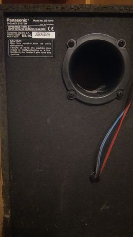

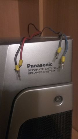

Onlyo erősítőm "A" hangkimenetére 5.1-es 6Ω és 120 w hangfalak vannak kötve.
"B" hangkimenetre jelenleg nincs semmi kötve, viszont van egy pár Panasonic hangfalam, amelyből 4-4 vezeték jön ki, mivel a torony amihez voltak külön kezeli a mély és a közép-magas hangokat (ez csak az én elméletem). Egy hangszóró aminek a négy vezetékéből 2 lemértem, annak az ellenállását 6Ω, ha mind a 4 vezetéket párban mérem, akkor egy hangfal összesen 11,2Ω.
Itt jön a kérdés, hogy a 4 vezeték összesodrása 2 vezetékké, azaz a két + és a két - beköthető-e a "B" hangkimenetre.
Tehet-e kárt az erősítőben? Használhatom mind a két csatornát (A és B) egyszerre? Tudja-e kezelni az "A" csatornán külön a 6Ω és külön a "B" csatornán a 11,2Ω ?Köszi!

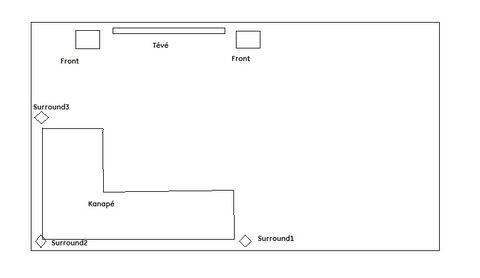

mandras81
Beni2360 #21442 üzenetére
Te is félreértesz, de ezek szerint lehet én fogalmaztam rosszul: adott a Surround1 és vagy a Surround2 pozíció, vagy a Surround3 pozíció, tehát összességében kettő surround hangfal van a rendszerben (vagy írtam, hogy lehetett volna négy is, ha az megoldotta volna a problémát).
A center-t pedig a végén jeleztem, hogy lemaradt a képről, de nem is releváns, hiszen a kérdés a surround-okról szólt.
Beni2360
mandras81 #21433 üzenetére
"A Surround1 ugye kb. adott, és a kérdés az lenne, hogy Surround2, és akkor ugye aki oldalt ül adott esetben, annak szívás, VAGY Surround3"
Hát az első kérdés az lenne hova kötöd a 3 sz sr?
Aki oldalra ül az is fogja hallani a 2 sr. de hangosabban és halkabban az 1 sr-t. Annyira nem erőteljes a hangzásuk, hogy szívás legyen neki. Szvsz. de majd megcáfolnak.
Ha nincs is mélyláda de center mindenképpen kellene. Nekem sokáig 3.1 volt és később került fel a sr.
Ha megfelelő front sugárzóid vannak amik a mélyet is jól kiadják még egy ideig el odázható a subláda.Azt gondoltam, hogy a kezdő topic-ba belefér egy ilyen kérdés - Na ez a kezdő topik nem is olyan régen lett "kezdő topik".
Ezeket az itt eltöltött hosszú sok órák,napok,hónapok után írom amit itt tanultam és tanácsokat kaptam mivel én is totál kezdőként léptem be ebbe a csoportba.

mandras81
Nemir Ombe #21436 üzenetére
Inkább a többieknek szólt a válaszom, de azért jó, hogy ráerősítettél a tiédre, mert tényleg lehetett így is, úgy is érteni.

mandras81
Nemir Ombe #21434 üzenetére
Nem az, én tökre adok a véleményetekre és a tapasztalatotokra, de az gondolom lejött az írásomból, hogy nekem nem a házimozi az elsődleges, viszont a lehetőségekből próbálom kihozni a legtöbbet, ezért is kérdezek.
Sajna a szakmai topic-ok néha hajlamosak elmenni abba az irányba, hogy nincs átmenet, vagy tökéletesen úgy kell csinálni, mint ahogy a "könyvekben" van, vagy kb. le van hülyézve. Pl. nekem egyáltalán nem hiányzik a szub, ezért nem is gondolkodom benne, és egy csöppet sem zavar, hogy ettől nem nevezhetem házimozinak az 5.0-át.
mandras81
Antonio #21429 üzenetére
Na lássuk:
"De mi az a sorrund 1-2-3 ha nem házimozi?" - BBéci írta, hogy szub nélkül nem házimozi, én pedig írtam neki poénkodva (lásd szmájli a mondat végén), hogy ki beszél itt házimoziról, utalván arra, hogy nem szerepelt a kérdésemben a "házimozi" szó.
"Ezek ekkor most csak úgy random lerakott hangafalak all stereoban vagy mi? mert ilyen hang dekódolás nincsen vagy a 3. sorrund a center akar lenni? de akkor miért nem a TV alatt/előtt van" Kiemelem a lényeget: "A Surround1 ugye kb. adott, és a kérdés az lenne, hogy Surround2, és akkor ugye aki oldalt ül adott esetben, annak szívás, VAGY Surround3" - így érthetőbb?
"Szerintem egy két öreg házimozis aki itt meglátta az ábrát habzó szájjal fordult le a székről és ott rángatóznak azóta is a földön
a szerencsésebbeknek talán még volt idejük 1-2 nyugtatót bekapni ..." Azt gondoltam, hogy a kezdő topic-ba belefér egy ilyen kérdés (ti. hiába olvastam el az ideális elrendezést, ha nekem mások az adottságok).

Antonio
mandras81 #21423 üzenetére
Szia,
De mi az a sorrund 1-2-3 ha nem házimozi? értelmezhetetlen ... 5.1 nél az erősítő a jelet a hang kódolás alapján 6 helyre küldi 2 db front, 1 center, 2db hátsó szatellit (aminek kb valahogy szimmetriában kellene lennie frontokkal) + 1 db LFE csatorna a mélynyomónak (vagy 2db ... vagy 4db). Ezek ekkor most csak úgy random lerakott hangafalak all stereoban vagy mi? mert ilyen hang dekódolás nincsen vagy a 3. sorrund a center akar lenni? de akkor miért nem a TV alatt/előtt van

BBéci
legenda
mandras81 #21404 üzenetére
Teljesen hibás elképzelés!
Már eleve az elrendezés nem jó, mert a rövidebbik falra kellene tenni a tévét.
De ha így marad, akkor sem kerülhet háttér(surround)sugárzó a hallgatói vonal elé, csak mellé vagy mögé.
Nem említettél mélyládát, ami nélkül nem beszélhetünk házimoziról! -

mandras81
szükségem lenne segítségre, hogy miként rendezzem el az 5.0-t a szobában (18 nm-es összesen).
A "fő" pozíció az ugye a tévével szemben lenne, de ha megoldható, hogy sarokkanapé esetén kisebb kompromisszumokkal mindenki élvezhesse a filmet (a tévé olyankor be lenne kicsit forgatva, és a frontok is természetesen), akkor annak is örülnék. A Surround1 ugye kb. adott, és a kérdés az lenne, hogy Surround2, és akkor ugye aki oldalt ül adott esetben, annak szívás, vagy Surround3, és akkor elfogadható lehet mindenkinek (vagy mindhárom, vagy esetleg 7.0, és akkor négy surround elrendezve arányosan)?
A center-t nem tüntettem fel, de az most nem is releváns.
