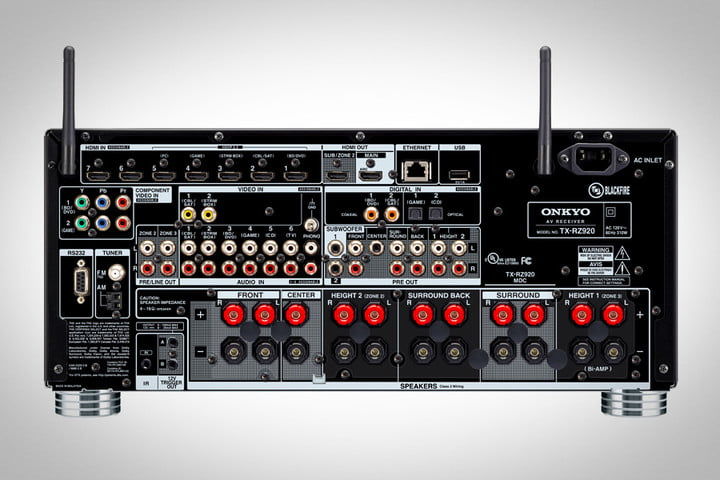

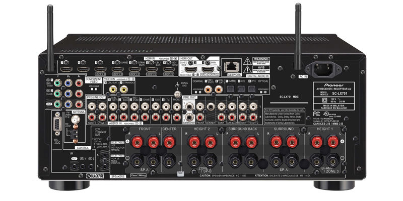

Nemir Ombe
Ne nekem higgy, hanem a szemednek....
(még a rögzítőcsavarok is ugyanott vannak 1 kivételével .... a leírásokban meg sehol egy szó sem esik, toroidról vagy a végfokokról csak az új "ficsőrök", vezetéknélküliség, Hires, THX, meg stb .... de várható volt, 3100 = lx901, 1100 = lx801 920 = lx701 .... de egy procit azért megtartott magának az Onkyo, hogy ezzel "feljebb pzicionálhassa" magát, mer' olyan Pio-ban nincs ....

Nemir Ombe
Nem jól látod ....
(de látom "szemfülesen szerkesztettél....
)(Onkyo 920 = Pioneer LX 701 = LX 59 csak pár "onkyos aprósággal", új ficsőrökkek és egy THX logóval "tuningolva" ....
Lacielvtárs
jól látom hogy a 920 egy lx701 másolat lenne?
Nemir Ombe

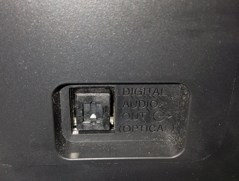

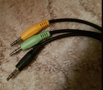

Van egy 5.1 Genius hangfal szettem, amit szeretnék rákötni egy Sony tv-re.
Hogyan és milyen kábelek és átalakítók beszerzésével tudom ezt megtenni? A tv hátoldalán egy Digital Audio csatlakozót találtam.Köszi a segítséget!

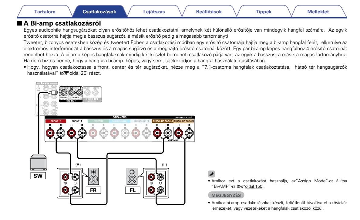

Azért nem értettem, ha egy kimeneten megy a négy vezeték, akkor annak mi az értelme, de ahogy leírtad már világos.! -
MasterMark
Ha egy vezetéken megy, akkor nem kettős erősítés. Ha egy kimenetről megy két vezetéken akkor kettős kábelezés, ha két külön végfokról megy, akkor pedig kettős erősítés.
Ha tudod kapcsolgatni a menüben, akkor valamelyik másik végfokot átkapcsolja kettős erősítésre, és oda kell kötni a másik kábelt.
johnywalker
Nem parasztvakítás, az működő dolog.Amit az első mondataidban vázolsz, az a kettős kábelezés egy kimenetről...nem ugyanaz.
Ahogy utána írod, külön végfokról és "két pár" kábellel megy, az a kettős erősítés.Tehát négy vezeték a Jobb és Bal oldali frontokhoz.S aztán állítod be a menünen is. -

A kettős erősítésről, kábelezésről kérdeznék. Az AVR-em tudja a kettős erősítést, de csak egy kimenet van rajta. Ha rákötöm a hangfalra speckó vezetékkel, aminek a másik végén 4 csatlakozó van, az mivel lesz különb, mintha csak egy vezetékkel viszem el, és az áthidaló lemezekkel lesz összekötve a bekötés? Ennek nem akkor lenen értelme, ha külön végfokokról, teljesen külön vezetékkel vinném el a hangszórókhoz a jelet? Vagy csak elég ha az AVR menüjében beállítom a kettős erősítést és kész? Esetleg csak "parasztvakítás" ez a funkció, egy kimenettel az AVR-en?
Av online-n írták a z AVR tesztjében, hogy házimozi használatakor jelentős a különbség a kettős erősítés bekapcsolása után. De akkor is csak egy vezetéken megy a jel. Szóval nem igazán értem. -

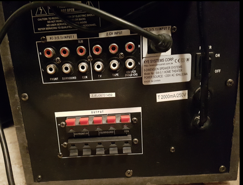

jaja igen azért nem küldtem képet róla mert "nincs a hátulján semmi"
csak úgy kijön a dobozból a vékony kábel és ennyi annak a vége van becsíptetve a BD lejátszóba!
ugyhogy engem is érdekelne,hogy ez miként fogna működni a denonba!
lehet mindenképp meg kéne venni a hangfalszettet mi?már ezt az akciót is megtaláltam!

Az még érdekel, hogy amikor megjön a Denon és rákötöd az Lg 5.0-t mi lesz a sub?
Régebben kértem tőled képet az Lg sub-ról(a hátulja érdekel ,a csatlakozók) ...nem láttam.Még annyi ,hogy hkts gyári sub kábelét is érdemes cserélni mert nincs rajta árnyékolás. Veheted azt is használtan.

Persze, rátudod! Banándugó nem szükséges (nem fogod ki-be kötögetni)....sőt csak egy újabb hibaforrás. Az erősítőnél tekerős , a hsz szett meg csiptetős szorítós.
A hkts szettek gyári kábelei sem vastagok(0,75), de az LG -nek szerintem még annyi sincs. Érdemes későbbiekben cserélni jófajta 1,5mm2 OFC rézre. -
