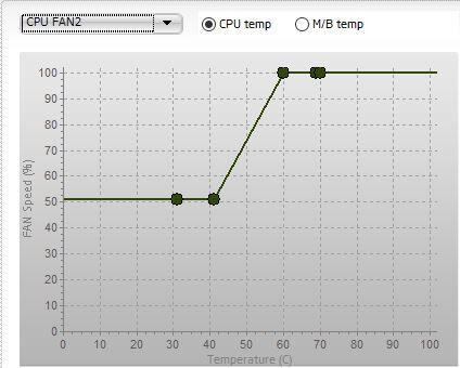

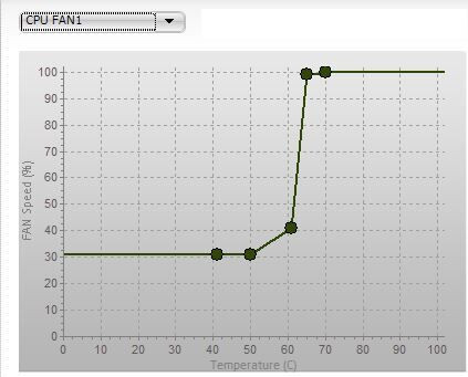

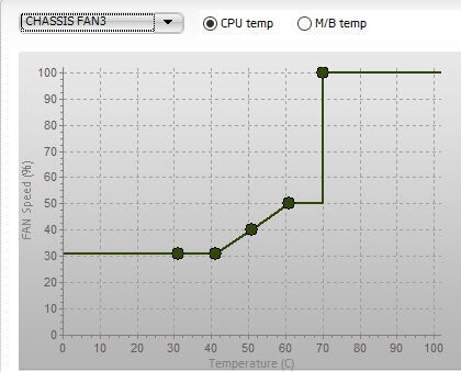

boogie84
smiti
Nem tudom látszik-e rendesen, nekem az alsók és az alaplap melleti függőleges sor befelé tolja a hideg levegőt, a gépház tetején pedig a radin kifelé. Még gondolkodom a variáláson de sajnos semmi időm nincs mostanában ezzel foglalkozni. Nem egy kazán a procim, nincs tuning sem ugye, full terhelésen sem megy a hőfok 50 fok felé ( A proci természetesen ) mindezt néma csendben.
A ventvezérlésem így van beállítva:
AZ AIO 2 ventije: -
