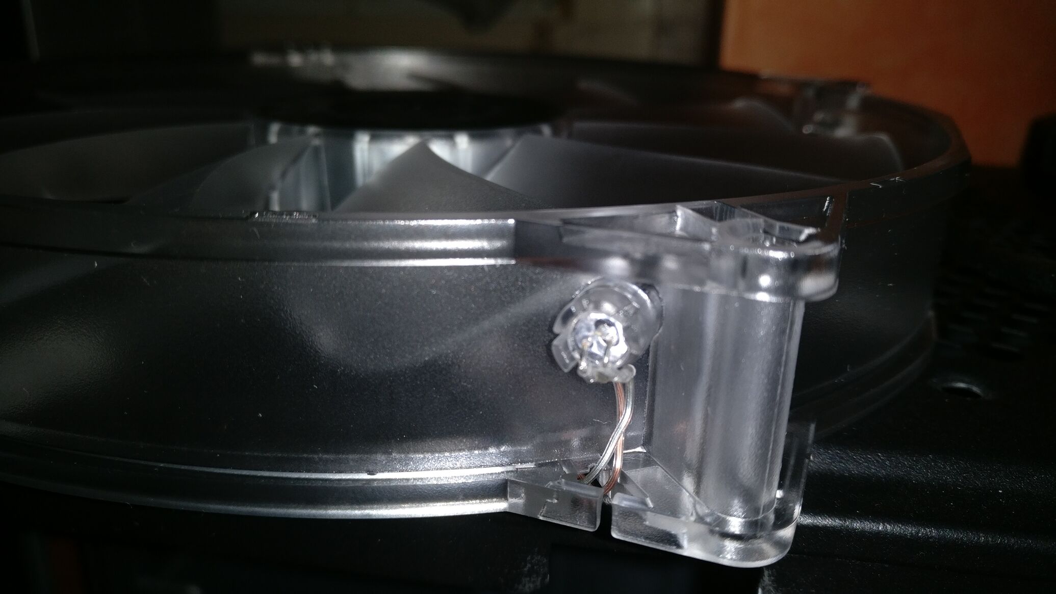

Ma megjött pure 20 venti edigitalbol, és sima venti helyett kék ledeset kaptam, sajnos.
Kérdésem, hogyha a 4 lednél elvágom ezeket a vezetékeket, akkor jó vagyok, vagy lehet a ventik se fognak akkor menni?
Esetleg kikapcsolható valahogy a világítás vágás nélkül? Sajnos amint rádugom a 3 pines dugót egyből világít ¯\_(ツ)_/¯
