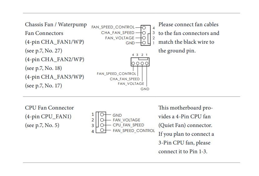

Polllen
A HAF 912+ házamban a gyári ventilátorok már túl hangosak, így cserélni szeretném.
Hátul 1 db 120-s , elől pedig 1 db 200-s venti van.
A lapomon (Asrock B450M-HDV R4.0) 2 venti csatlakozó van:
Az egyik:
1. GND
2. Fan-voltage
3. Fan-speed
4. Fan-speed-controlErre gyárilag egy 3 pines 120-s venti van kötve, de ez így csak pwm only, nem?
A másik 3 pines, azon a 200-s venti lóg.
Az lenne a cél, hogy terhelés nélkül csendesek legyenek. Pl. az ID-Cooling SE-214x CPU hűtőm 800 RPM-n kb nem hallom. Terhelés alatt már lehet hangos, olyankor a vga is felpörög.
A kérdéseim:
- úgy néztem, hogy előre a 200-s helyére akár két 120 is kerülhetne, ha a halk működés a fontosabb, melyikkel járnék jobban?
- milyen 120-s/200-s ventit tudnátok ajálni 2-3k/db körül, ami alapon halk? -
