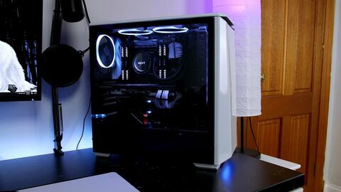

Ki lett szerelve a HDD tartó keret az AIO miatt.
Ment fentre 3x140, hátra 1x140, és a tápot fedő keretre 2x140. (rácsos a felület)
Meg kell hűteni sajnos a 9900K-t és a 2070-et rendesen, és kompromisszummentesen.
CPU hőfokok fele annyi ventivel a radin is jobbak, feszül viszont picit a kábel, épphogy elér a CPU-ig, szóval még 3 venti kelleni fog, hogy lazább legyen az egész.
Elég nagy az a Define R6 ha nincs benn a HDD-tartó, túlságosan is. -
