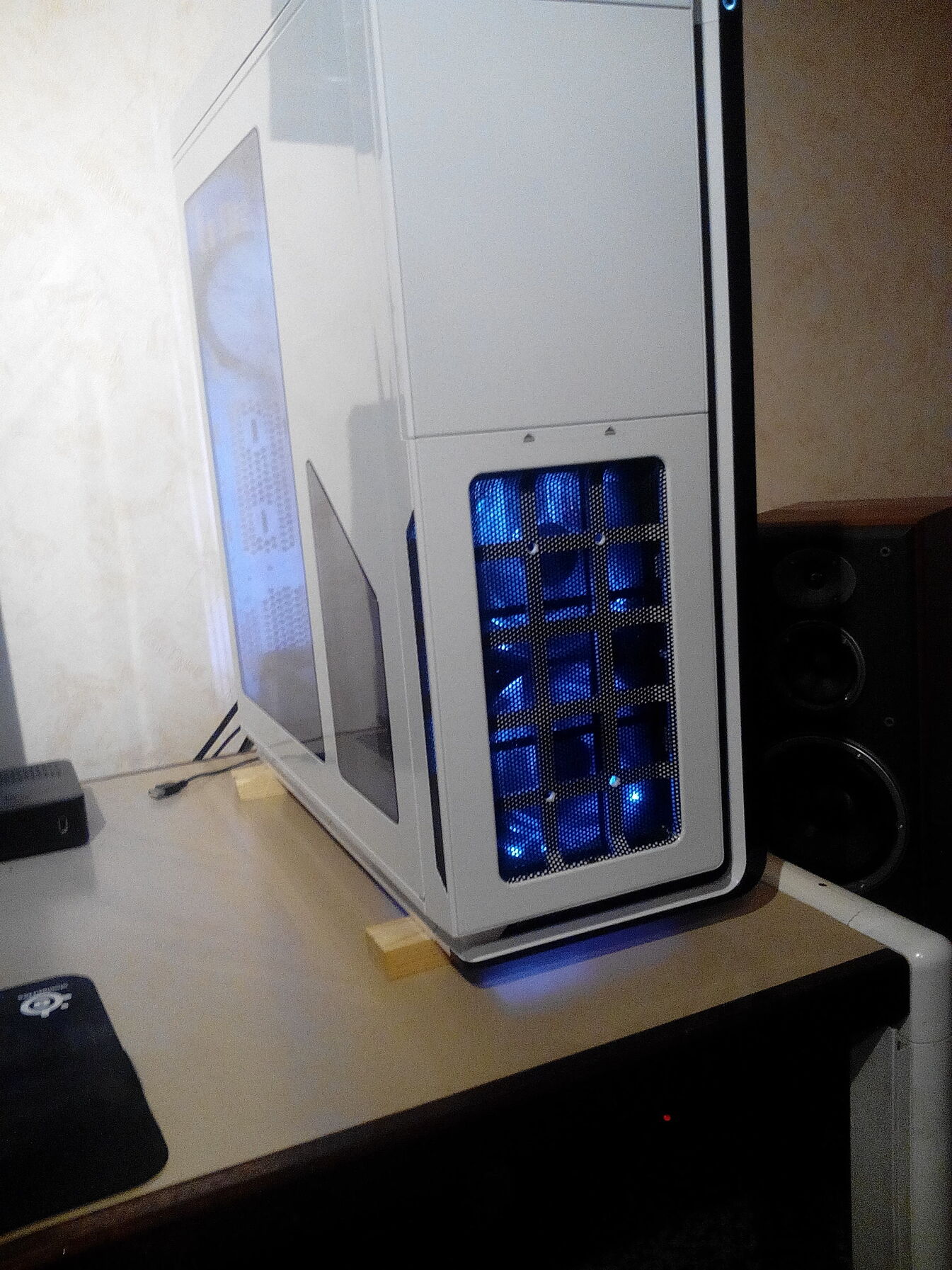

Az asztalt se kell kivagni, csak emeld meg a hazat egy kicsit. gumi / hungarocel stb a 4 talpa ala.
En anno 2 fa leccel emeltem meg, nem szep de hatekony
