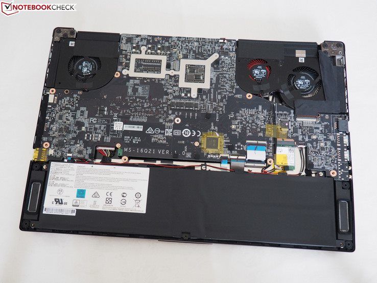

Ez volt a masodik ami szoba johetett nalam, de foleg ez utotte ki:
Leveszed a hatuljat es nem fersz hozza semmihez. Szet kell robbantani hogy plusz RAM-ot es SSD-t bele lehessen rakni ahhoz meg nincs kedvem. Egyebkent nem ertem miert "kaki", a linkelt tesz es a tobbi szerint se az amit lattam.
(#30262) Pocok256
Na ja, ennel arra mennek hogy vekony es konnyu legyen. Azert latszik a hazanayag vekonysagan az az 1.8-1.9kg. -

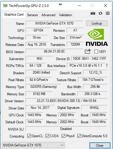

Nem nagyon értem én sem ezt boost dolgot Pascal kártyáknál még mindig.
A max-q 1060-nak elvileg 1480-ig kellene,a sima 1060-nak 1671-ig,de nálad is fölémegy 200MHz-el,meg nálam is,meg mindenkinél.
Ha meg lefixálom feszültség állítással,mint ahogyan most nálam bevált 1750MHz-re a max órajelet,akkor a GPUz ezt mutatja :Nem nagyon érdekel,csak furcsa kicsit hogy a gyári adatok mások lennének elvileg.
Ájvé
Nem tudom nekem Dell G5 laptopom van és GPU-z azt írja 1670 Mhz-el is megy a GPU órajele, pedig felismeri mert leírásban 1265-őt mutat. Nem mintha érdekelne, ti itt tuningoltok, meg tesztprogramokat nyomtok, én inkább játszok rajta azért vettem, erre pedig teljesen jó.

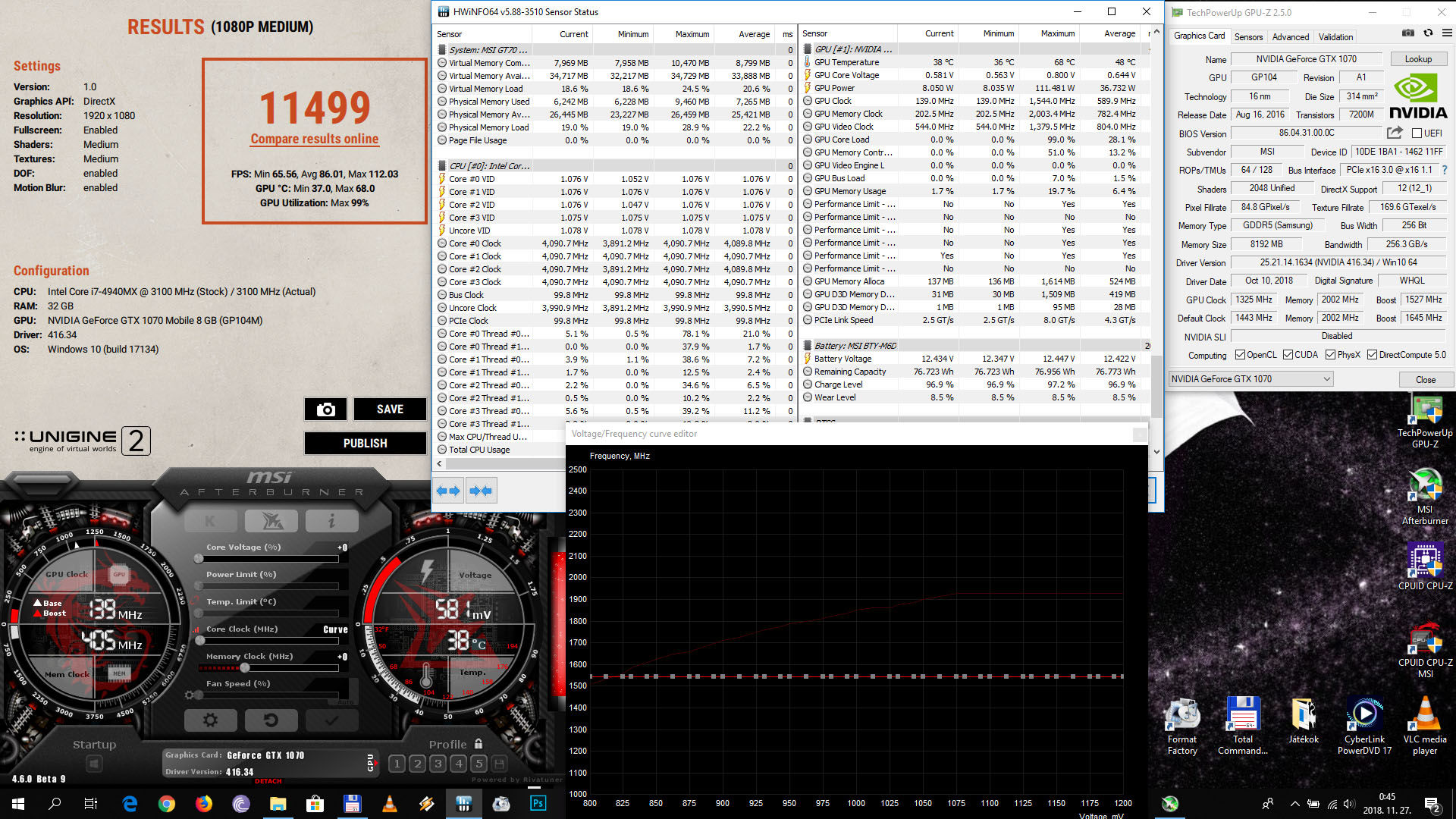

Készítenél nekünk a játékon belüli benchmark teszt végeredmény fotót? Én korábban tettem be csak érdekesség képen nálam hogyan muzsikál. Megnézném mekkora az eltérés. Nálam egyébként graf. minden maxra véve nem viszi a 60fps-t még kicsit sem. 31-re állítva nyomom, úgy tökéletes, és most nincs előttem, de a VRam 4GB alatt van fullHD megjelenítés mentén, aszem olvastam másnak sem ad többet, szóval jó gépet vettél.

tegnap ~3,5órát játszottam az Assassins Creed Odyssey-vel minden oké egy negativum van de ez nagyon bosszantó nagyon zavaróan hangos a hűtése de tényleg! (olyan mint ha egy hajszáritó menne).
A játék autómatikusan very-hight re állitotta magát be 60-61FPS-t tudott igy a 120Hz-kijelzö szép.
A CPU 3,9GHz-en ment a legtöbb esetben mikor csökkent akkor se ment 3,4GHz-alá a höfok na az is kicsit magas volt elég forró fejü ez a i7-8750H 70-90'c közt ingadozott talán idönként fölé is ment egy kicsivel de az csak pillanatokra de trollingot nem tapasztaltam.
A GPU-t meg mintha leszögesztük volna 99-100% mellett 70'c-volt a V-RAM ~5GB felett.
A rendszerram ~9GB<felett a toshiba x5 nve ssd max 46'c-on.Végeredmény: NAGYON HANGOS SÜVÍTÖ HŰTÉS! elég zavaroan de tényleg amúgy hozza a várt teljesítményt.
