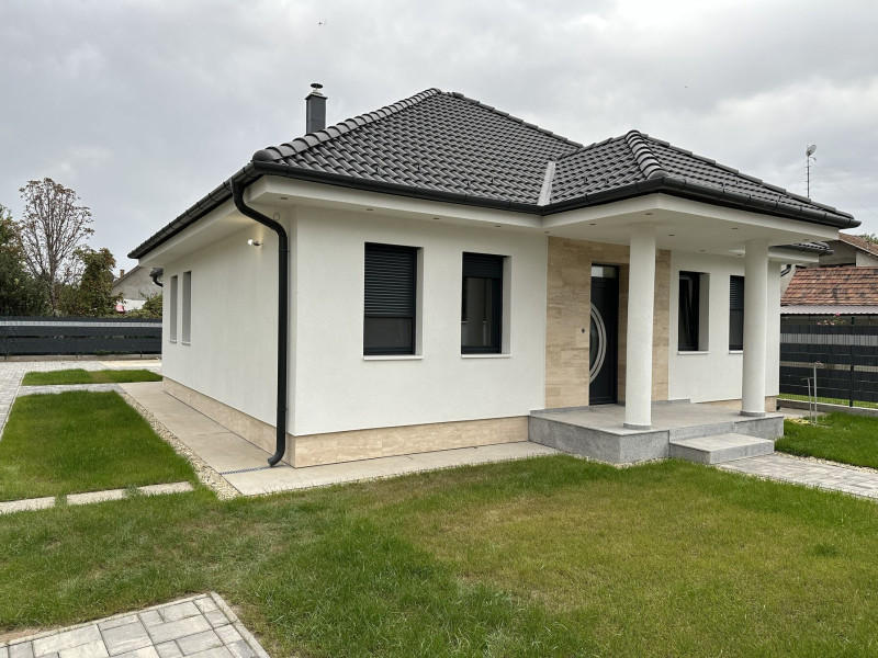

Palesztin994
Köszi szépen! A nem lesz gazt nem gondoltam át, úgy értettem, hogy ilyen félméteres dzsumbuj nem lesz, mert eléggé rendezett a gyep. Ha a legapróbb kis mócsingokat is figyelembe kell venni, akkor nyilván lesz. (igen, ott ki van kopva egy nagy kocka, szerintem építkezéskor ráraktak valamit, azt majd orvosolom, ha lehet.
). A beton (amiből a kábelköteg állt ki még akkor) burkolva lesz amúgy, eleinte gondolkoztunk a feltöretésén, de a kivitelező pénzt kért volna érte és nem biztos, hogy jobban járunk mégtöbb fűvel. Ha valaki fedést hiányolna a teraszon, már van.
Ezek még szeptemberi képek, nem vészes gondozni, ezért is ezt a házat vettük. Egyébként ez az első kertesház, ahol én fogom gondozni a kertet, 0 tapasztalat és hozzáértéssel, de a családban azért van egy profi, aki tud majd okítani.
A fűnyíróhoz viszont annyira nem ért szerintem, ezért kértem segítséget. Szóval legyen benzines szerinted is, mert amúgy én elsőre arra szavaztam volna? Nem tudom megéri-e az akksis, de szerintem látható, hogy ide nem kell semmi extra. -

Nyár közepén azért nálam sem így néz ki, akkor több benne a sárga, mint a zöld. Az építkezés utáni két nyáron nem győztem locsolni (van esővíz tartály is a föld alatt, bár a 3 m2 az max két rendes locsolásra elég, aztán ha nincs eső, mintha nem is lenne; mondjuk 2023-ban a természet gondoskodott a rendszeres utántöltésről, de nem ez a megszokott sajnos), aztán elengedtem. Ha nincs eső, akkor besárgul, látszólag annyi neki, de egy esősebb hét után szépen kizöldül. A jó része sima barkácsáruházas sportfűmag, később szárazságtűrővel pótolgatva és felülszórva.
