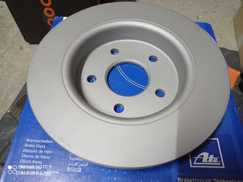

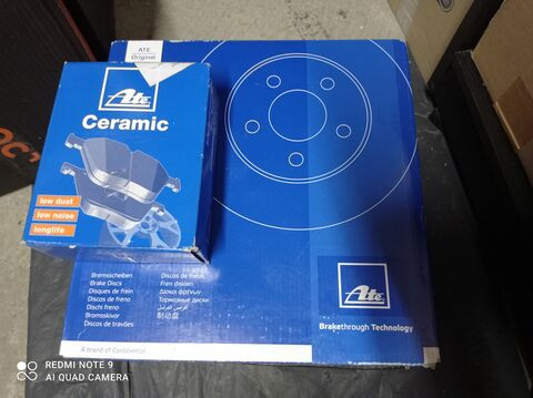

Már alig várom, h legyen egy szabad napom és kicsit elpepecselhessek a kocsin. Előre-hátra új tárcsák és betétek kerülnek, ma hozta meg a futár a hátsó tengelyre a készletet.Ennyi az annyi, de legalább sokáig le lesz róla a gond. A le-fel szerelés költségét meg megspórolom magamnak, nem egy rakétatudomány.
