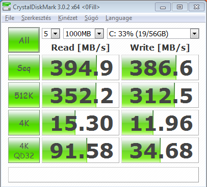

-0-fill-ben mérj ahogy az összefoglaló "sebesség problémásoknak" leírásban is van.
-Miért halna be jobban? Nem hal be jobban. Majd lemész 0/100-ra akkor ráérsz aggódni, amúgy meg az sem garantálja hogy behal.
-Host read mező miért van kihúzva --- ssdok alatt, ennek utánanéznék. -

Crystaldiskmark-al alap kell mérni, mert a Samsung nem Sandforce vezérlős.

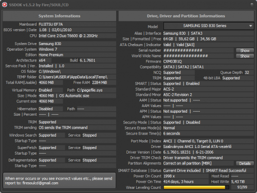

ffodi
Vasinger! #3879 üzenetére
Sima van nekem is, ha jól emlékszem 100%-ról indult, most is annyi, viszont nagyon keveset volt használva.
Találtam egy ehhez kapcsolódó hozzászólást.
Szerintem ne aggódj.
ffodi
Vasinger! #3876 üzenetére
Ami jelenleg a fő asztalimban van az mind a 4 100%-os. (2db Hyperx RAID0-ban, egy Nova2, egy S599). Ezen kívül nagyjából mindegyik 95-99% körül van. (V+200, SNVP325, Samsung 830, 840, SNVP425, de van még Apacer stb is a háztartásban)
Ha a többi lehetséges meghibásodástól eltekintünk, akkor lényegében a cellák elhasználódását indikálhatja a %-ban megadott kondíció érték. Azt pontosan nem tudom hány %-tól cserélik gariban (gondolom 0%), de ha drasztikusan csökkenni kezd, vagy közelít a 0-hoz, akkor érdemes csere után nézni. (feltéve, hogy nincs, vagy lejárt a gari)
Vannak SSD-k, melyeknél a számláló nem 100%-tól, hanem 99%-tól kezdődik. Nincs azzal semmi gond.

Minden rendben van vele. Sebesség is stimmel. A 99% miatt nem kell aggódnod, teljesen rendben van.
