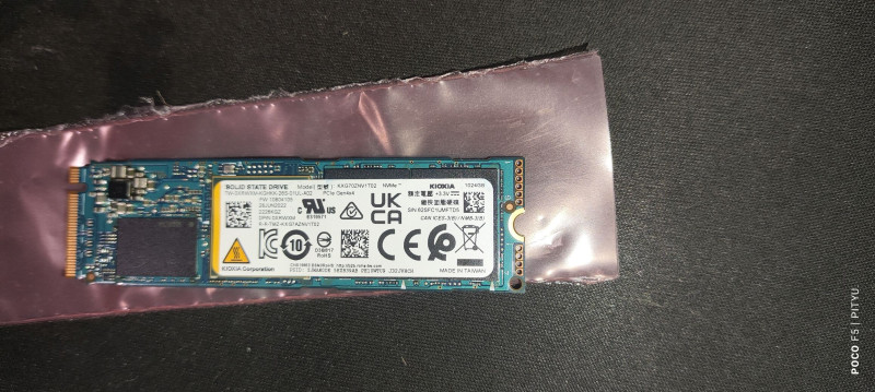

Van egy XG8 a gépben? Akkor főleg jól fogják érezni magukat, mint kis/nagytesók! No de amúgy teljesen jó SSD-k ezek, no de amit ezerszer próbáltam már elmagyarázni, végre itt normálisan megadja a gyártó! Mert nincs olyan, hogy Sata és NVMe SSD max operation hőfoka max 70 celsius, ez egy totál logikátlan dolog!

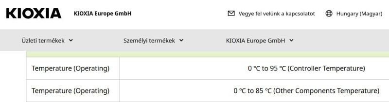

Ezt figyeljük csak, milyen az, ha nem a marketingesek csinálják a leírást:
Jól látom, a vezérlő operatív hőtartománya 0 ℃ to 95 ℃ ?

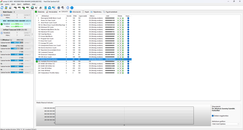

Egy minipc-t használok routernek/tűzfalnak (opnsense), ennek a háttértárját cseréltem le egy WD red 500GB ssd-re 16-17 napja. Most ránéztem hds-el, és a kondíciója 72%-on áll... Visszaosztva a 350 TBW elméleti élettartamot az össz írt adattal (241. attribútum), ki is jön a matek. De szvsz ki van zárva hogy fél hónap alatt cca 50TB adatot írt volna, ez elődje egy jópár éves nvme ssd volt, ami most is jobb kondiban van... Van valami tipp hogy mi okozhatta/okozhatja ezt?
Vagy nem ismeri fel jól a HDS, vagy sajnos ennyit bírt.
Sajnos a HDS nem ismer minden SSD-t. Szenzitív adatokat azért ne tárolj rajta, amíg nem derül ki, hogy van-e komolyabb baja.
Érdemes esetleg SATA kábelt cserélni, illetve megnézni a tápod minőségét ,de ezek csak inkább óvintézkedések, semmint valós problémák jelenleg.

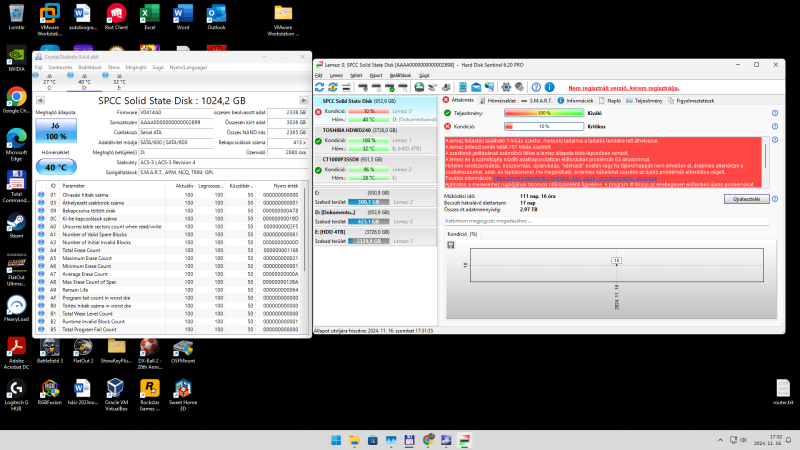

Üdv Mindenkinek!
Minek lehet hinni?
Működik, már mentettem és ha pusztul sem gond.
Most minek lehet hinni?
Gép újrainduláskor néha javít, de látszólag probléma nélkül működik.
Egy éves. Gáz lenne, ha ennyit bírna. -

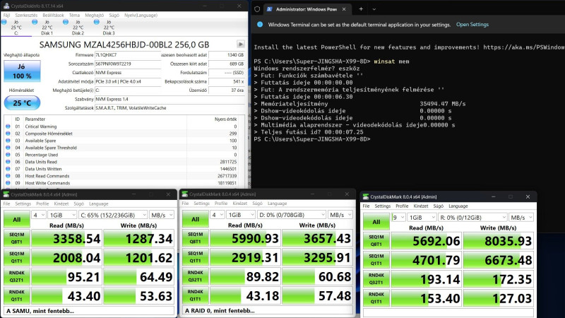

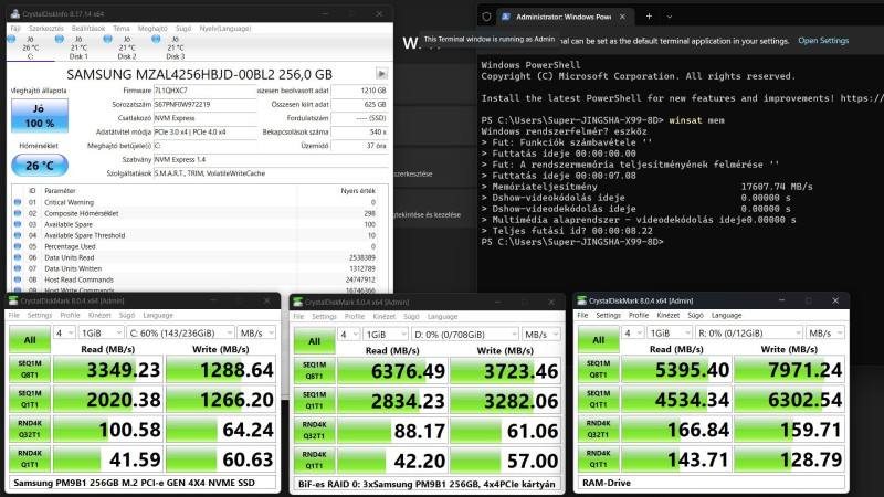

"Kis" késéssel hozom a Samu-SSD-k sima és Bifurkation PCIe3.0 4x4-es kártya teszteredményeit, "duplázva":
...ez a 17e MBps körüli (elég harmatos) RAM-sebességgel, mert azt gondoltam, hogy a gyenge DDR3 sebessségek miatt nem háromszorozódik (csak kétszereződik) a RAID0-ás sebesség.Ez:
...a 35.500MBps körüli RAM*-sebesség eredményei, meglepetésemre nincs eredménye a duplázódott RAM-sebességnek, más okozza a palack-nyak hatást(igen-tudom. Bottleneck).
Vajon mi?
Meglepett az is, hogy RAID 0 nem hozott javulást a Random-műveleteknél, pedig elvártam volna.
Valaki tudja esetleg az okokat?

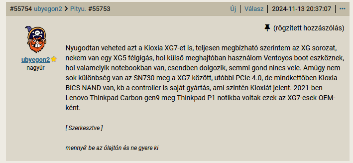

Nyugodtan veheted azt a Kioxia XG7-et is, teljesen megbízható szerintem az XG sorozat, nekem van egy XG5 félgigás, hol külső meghajtóban használom Ventoyos boot eszköznek, hol valamelyik notebookban van, csendben dolgozik, semmi gond nincs vele. Amúgy nem sok különbség van az SN730 meg a XG7 között, utóbbi PCIe 4.0, de mindkettőben Kioxia BiCS NAND van, kb a controller is saját gyártás, ami szintén Kioxiát jelent. 2021-ben Lenovo Thinkpad Carbon gen9 meg Thinkpad P1 notikba voltak ezek az XG7-esek OEM-ként.

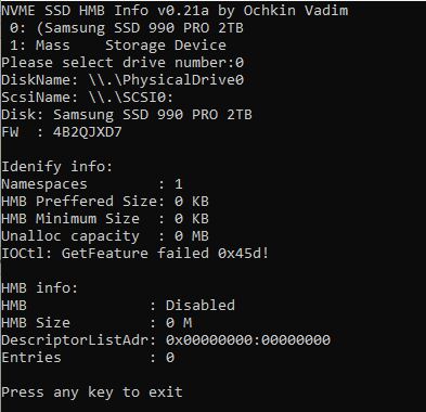

érdekességképpen, azt olvastam (andantek-es hmb használatot emlegető teszt kapcsán), hogy van winre és linuxra is tool, ami ki tudja olvasni, megmutatni mennyit használ
VLO's nvme-hmb on Windows, nvme-cli (nvme get-feature) on Linux.
Az nvme hmb info linken van.
Most pont nem hmb-s ssd gépnél vagyok, úgyhogy nem tudom megnézni. De otthon majd megnézem 24h2 alatt a patritot és az nv2-t. -

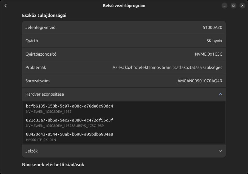

Kár, hogy nem támogatja a WD/Sandisk SSD-ket az LVFS, túl egyszerű lett volna. De amúgy gondolom futtattad a programot és ott látta az eszközt, csak nem volt frissíthető fw opció? Kb így, mint ennél az SK Hynixnál?
(ennél nincs elérhető fw, mert OEM és a különböző gyártók nem nagyon teszik elérhetővé a különböző fw-eiket)
De úgy látom, ebben a linkben van egy Samsunghoz hasonló boot iso-s megoldás. Ez akkor egyszerűbbnek tűnik, mint a nvme-cli app megoldása.
A WD nyugodtan berakhatta volna Win és Mac mellé az Western Digital Embedded Toolkit iso-t is.
