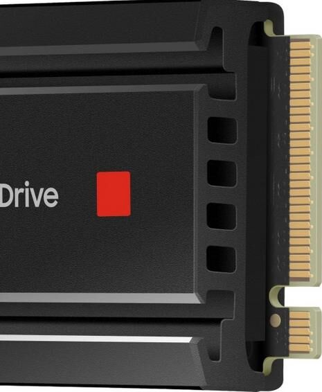

eh, a kc3000 tetején is fém matrica van és persze, hogy a széle, ahol vezeti az áramot, pont smd alkatrészek tetején van
de biztos csak én aggódom túl, mert évek óta kapható ez is és nem hallani tömeges meghibásodásról. Az a századmiliméternyi távolság, amit a ragasztóréteg ad úgy tűnik elég ahhoz, hogy ne zárja össze a fémszalg széle az smd cumókt (kondenzárot, ellenállás?). Szeretnek a gyártók pengeélen táncolni. Vagy csak a kínai gyártóknak mániája ez a gagyi fémmatricázás? Ráadásul pont a komolyabb/drágább ssd-ken.

A vezérlőchip és a nand ott sem egyforma magas, két különböző vastagságú pad kell neki, hogy a borda alatt érintkezzen [link]Futtasd a háttérben esetleg a hwinfo64 szenzor néző részét és nézd meg milyen magasra megy fel közben.

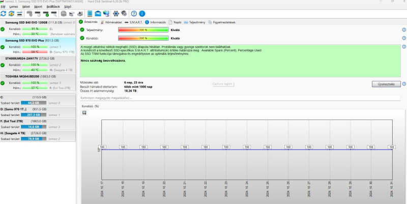

2024.01 vettem SSD-t és mára 89%ra beesett. Kell aggódnom? Mikor van az a pont, amikor jótállással visszavihetem?
7/24 futó Debian szerveremben van, amin szokásos otthoni self hosted dolgok vannak nextcloud, openhab, vaultwarden, plex (filmek nem itt), stb. Pár havonta rsynckel mentem és kb 20-30GB eltérés szokott lenni, így a lenti 9.36 TB-on most kicsit meglepődtem.HDD Device 0: /dev/sda
HDD Model ID : CT500MX500SSD1
HDD Serial No: 2349E887190E
HDD Revision : M3CR046
HDD Size : 476940 MB
Interface : S-ATA Gen3, 6 Gbps
Temperature : 40 °C
Highest Temp.: 61 °C
Health : 89 %
Performance : 100 %
Power on time: 282 days, 19 hours
Est. lifetime: more than 1000 days
Total written: 9.36 TB
The status of the solid state disk is PERFECT. Problematic or weak sectors were not found.
The health is determined by SSD specific S.M.A.R.T. attribute(s): #202 Percentage Of The Rated Lifetime Used
No actions needed.Csak hang miatt váltottam SSDre nem a sebességért, de már bánom. Vigyem vissza?

hát multiméter szerint a fólia alja nem vezeti az áramot, de a szélével vigyázni kell, mert az igen.
Kapott egy plusz 0.5mm thermal padot a tetejébe a vezérlőchip fölötti részen. És úgy rá thermal paddal hűtőborda. Így a matricát odanyomja a vezérlőhöz is.Egyébként kipróbáltam borda nélkül is, tényleg nem melegszik nagyon, a házventi légáramlása elég volt hogy 60-70 fok alatt tartsa (a magasabbik a gép akrtil fedőlapjával, ami takarja a ventit). Bordával meg a rosszabb esetben sem érte el a 60-at. Szóval a matrica hülyeséget leszámítva elég gyors és hűvös.
Külön nem árulnak sehol ilyen piros gumikat?
A feketék gyengébbnek tűnnek. Pirosat csak hűtőbordákkal együtt kaptam. -

a papír matrica nem zavar, mert nem vezeti az áramot
De ha nincs gyakorlati tapasztalat, akkor megpróbálom multiméterrel az alját megmérni, hátha van rajta átlátszó műanyag réteg is, nem csak a rézen a ragasztó.Sőt, külső ssd tokban volt, hogy szándékosan rajta hagytam a hővezető gap padon a fóliát, mert ha rátapad a házra, akkor nem lehet többé szétcsúsztatni és kinyitni. Akkor is bőven elég meleget elvezet. De az áramot az nem vezeti.

Maradjon rajta.
A matrica eltávolítás is garanciavesztéssel járhat, felesleges levenni.
Máskor egy sima papirlappal is leteszteltem a dolgokat.

ezek a hővezető "Graphene" matricák vezetik az áramot?
Jól gondolom, hogy grafén-rézfólia-ragasztó rétegekből vannak?Azért kérdem, mert a patriot v4300 lite 2TB gyárilag ilyen matricázott, viszont valójában csak a nand chipekre van felragadva, a vezérlő és az smd alkatrészek felett légrés van. Viszont, ha tennék a tetejére igazi hűtőbordát gap paddal, akkor az rányomná a nyákra. Nem érzem túl okos megoldásnak, hogy csak a ragasztórétegben bízzam abban, hogy a rézfólia nem zár rövidre valamit. Az teljesen mellékes is, hogy kb marketing mese ez a fajta matrica, na de így felrakva aztán tényleg hülyeség.
Akár le is vehetném, de nem tudom ez mennyire maradandó nyom, vagy ha alá tehetnék vékony gap padot. De lehet ezek garancia megsemmisítő beavatkozásnak számítanak.
Vagy hagyhatom az egészet és bízhatom abban, hogy alapból nem melegszik állítólag nagyon és talán nem lesz zárlatos a buta matricától, ha nem nyomja rá semmi. Egyébként a másik végén is a levegőben lóg, csak ott nincs alatta semmi, csak csupasz nyák.Azt olvastam, hogy fw update kellhet rá, ha régebbi van rajta, mert "bugos" a hőmérséklet visszajelzés. De még nem szereltem be, most nézegettem.

2023.08.02-ben vásárolt nvme ssd ritkán van használva ezért kevés a működési idő..
Előre is köszönöm!
