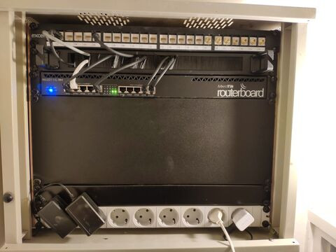

Néha megnyomom a free filesyncet. Végre laptopon is lett mentés, 2 lapos kifér 1 terás vincsire. Viszont fotók nagy részét 2x2 tera külsőn hordozom, régi LR meg rinyál, ha valami katalógust hálózatról nyitnék meg. Nagy a baj. Év vége felé szerintem előfizetek az LR/PSre, nincs mese.
Jahno
qnadam #91490 üzenetére
Most ha jön a Digi üveg, akkor ember már kinézte, hogy a modem izé GPON elférne a bejárati ajtó felett, oda beesik az üveg, ott a koax, van villany, kész. Most az egész vackot átrántanám a kisszoba hátsó sarkába, mert azt babrálom a legkevésbé, mostani szerver + NAS meg éppen nem túl optimálisan foglal egy polcot. Onnan a sarokból akkor mehet UTP a médialejátszónak és a TVnek is. Elméletben nem zűrös, gyakorlatilag fél nap simán rá fog menni, de még márciusban megoldom.

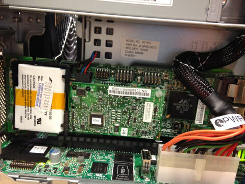

én fordítva indultam, először egy g7 microserveren ment a freenas, aztán amikor abból nagyon elegem lett, akkor egy g8 microserverre pórias windows került (aminek azért vannak elég nagy előnyei). aztán vettem egy full alap qnap nast, amiből most már valószínűleg eggyel vagy kettővel nagyobbat választanék (mert a mostani pl torrentezni nem lenne túl erős, igaz azt másik gép intézi), de alapvetően ez csak így megy. meg amikor egy áramszünet meg nemtommi után nem értem el a cuccaimat, akkor volt online segítség, és megoldották.
az eszköz pedig a konyha szekrény tetején lakik, ahol van neki gigabit, és ott nem zavar senkit a három nyolcterás wd red hangja,
