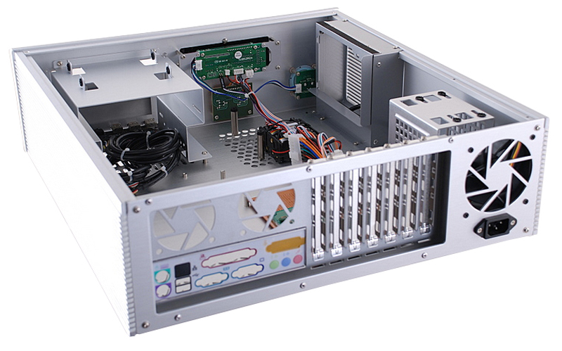

Érdekes kis házikó, és itt még választék is van
