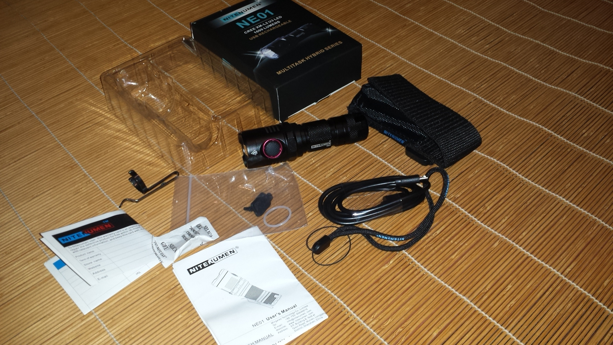

A lámpa egy fekete színű kartondobozban érkezik, amin fel van tüntetve a maximális fényáram, üzemidő, bevilágított távolság, vízállóság, és ütésállóság.

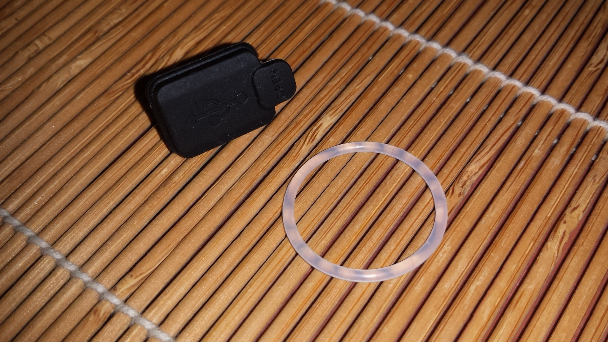

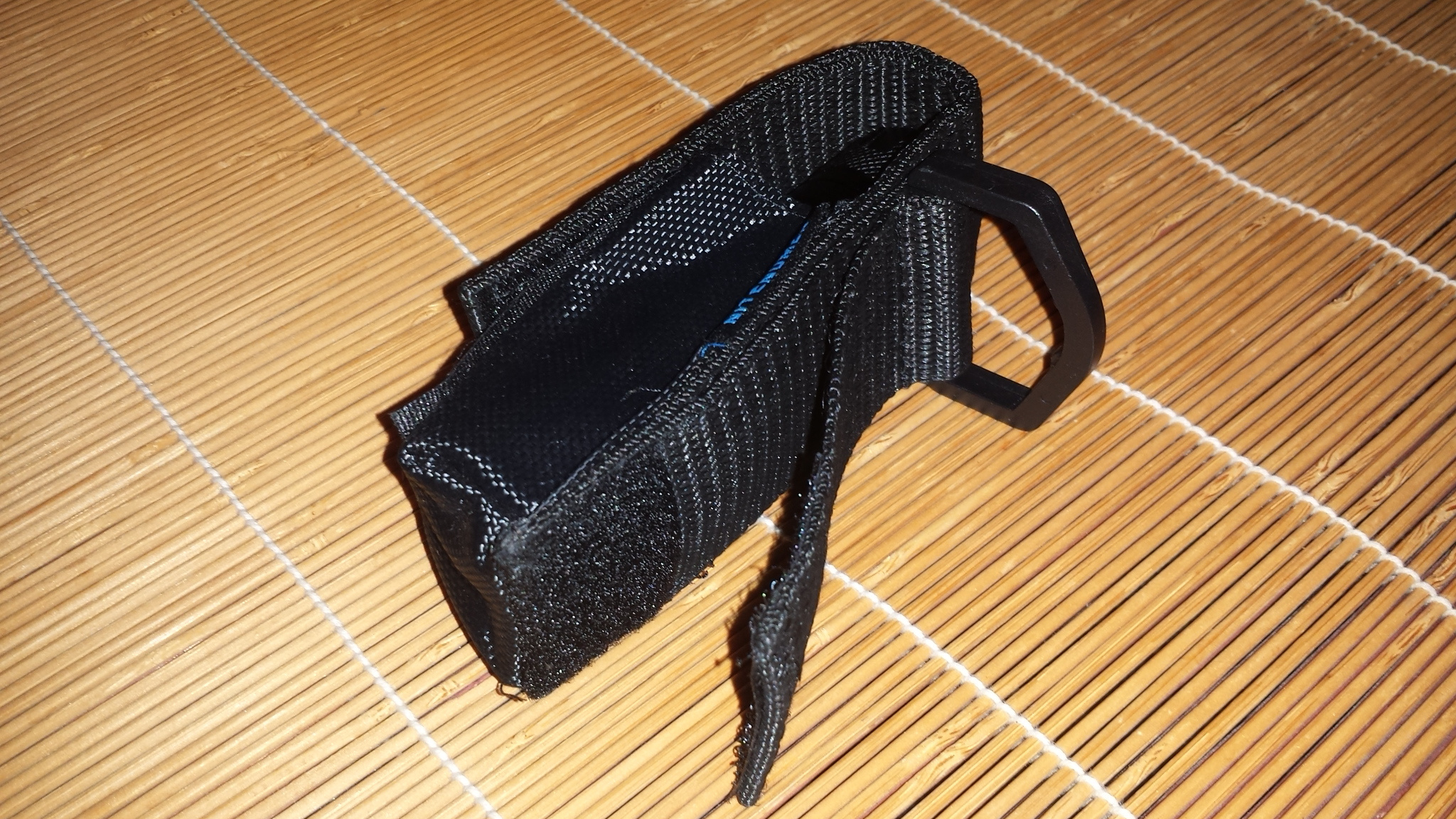

A doboz belsejében egy műanyagban van a lámpa, és a kiegészítők. Kiegészítőnek kapunk egy szilikon O gyűrűt, gyöngyvászon tokot, csíptetőt, puha tapintású csuklópántot, mini USB kábelt, és egy tartalék gumiborítást az USB csatlakozóra.
Kicsomagoló videó.Host:
Maga a lámpa formája hasonlít a Nitecore MH20-ra.

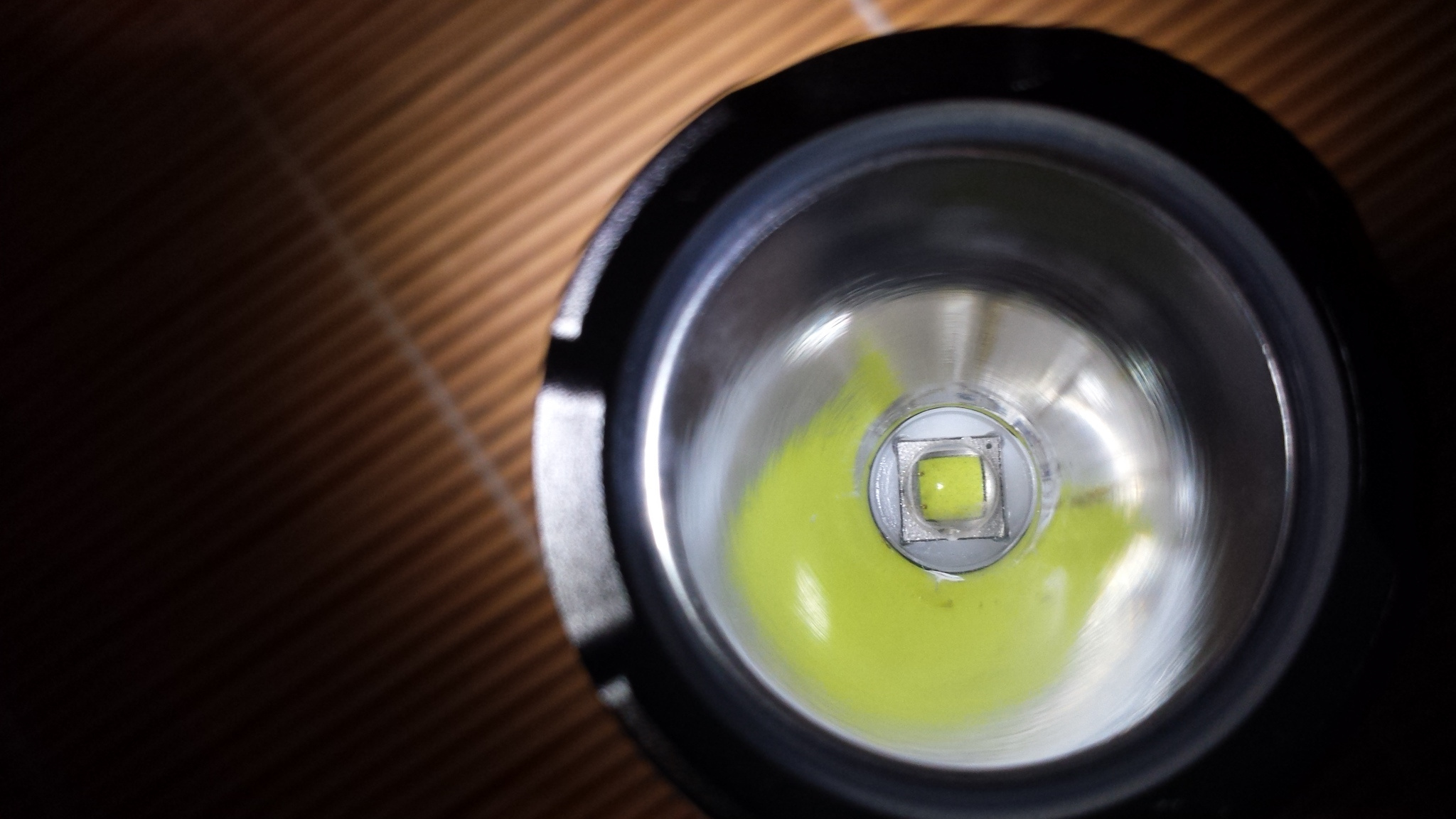

A fejben a sima üveg mögött az SMO reflektor alján egy XM-L2 U3 LED van, tökéletesen középen.

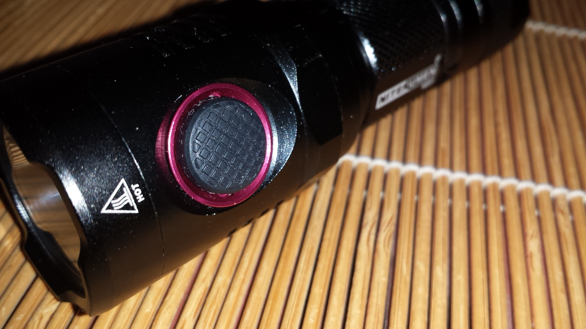

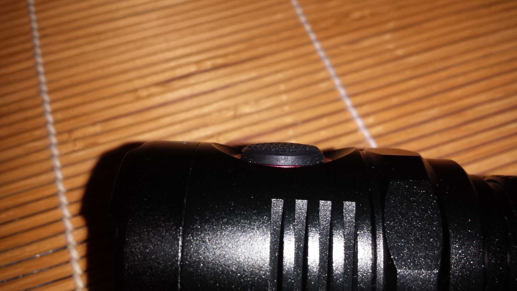

A fejen van kétoldalt pár bemarás hűtőborda gyanánt, valamint itt helyezkedik el a kapcsoló is. A kapcsoló fekete gumiborítását egy piros alumínium gyűrű tartja a helyén.
A borítás alatt egy kék és egy piros LED van. Maga a kapcsoló be van süllyesztve, így a sérülésektől védve van, de teljes sötétségben kicsit nehéz megtalálni, hogy hol is van a kapcsoló.
A fej alján van egy hatszögletű rész, ez biztosítja, hogy ne guruljon el, ha nincs rajta a klipsz.

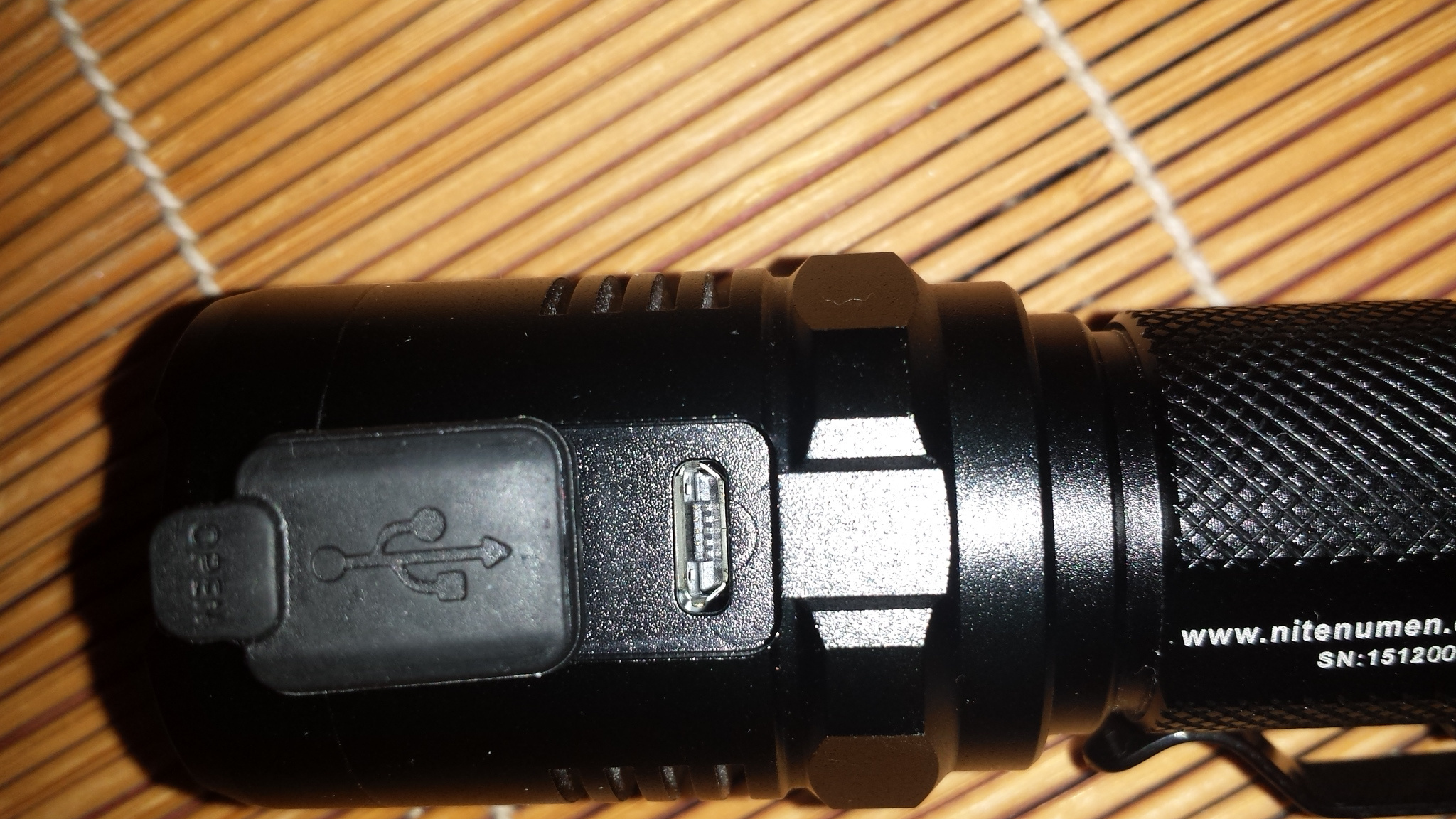

A másik oldalon az USB töltő csatlakozója található, amit egy vastag gumilap takar el. Ez a gumi fedőlap megfelelően szorosan illeszkedik. Gyorsan ki lehet nyitni, de visszatenni kicsit tovább tart, viszont ez azt jelenti, hogy rendesen tömít.

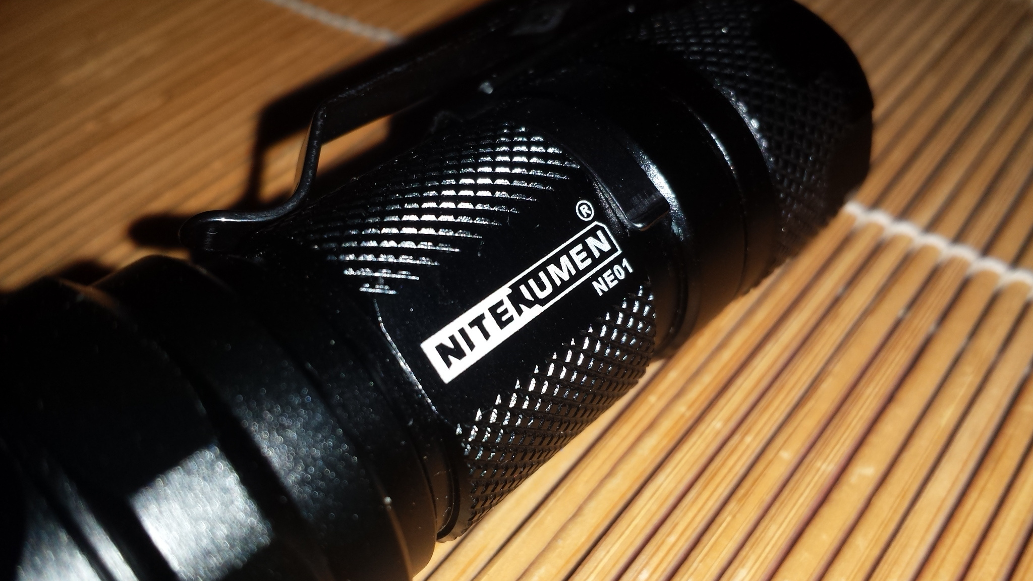

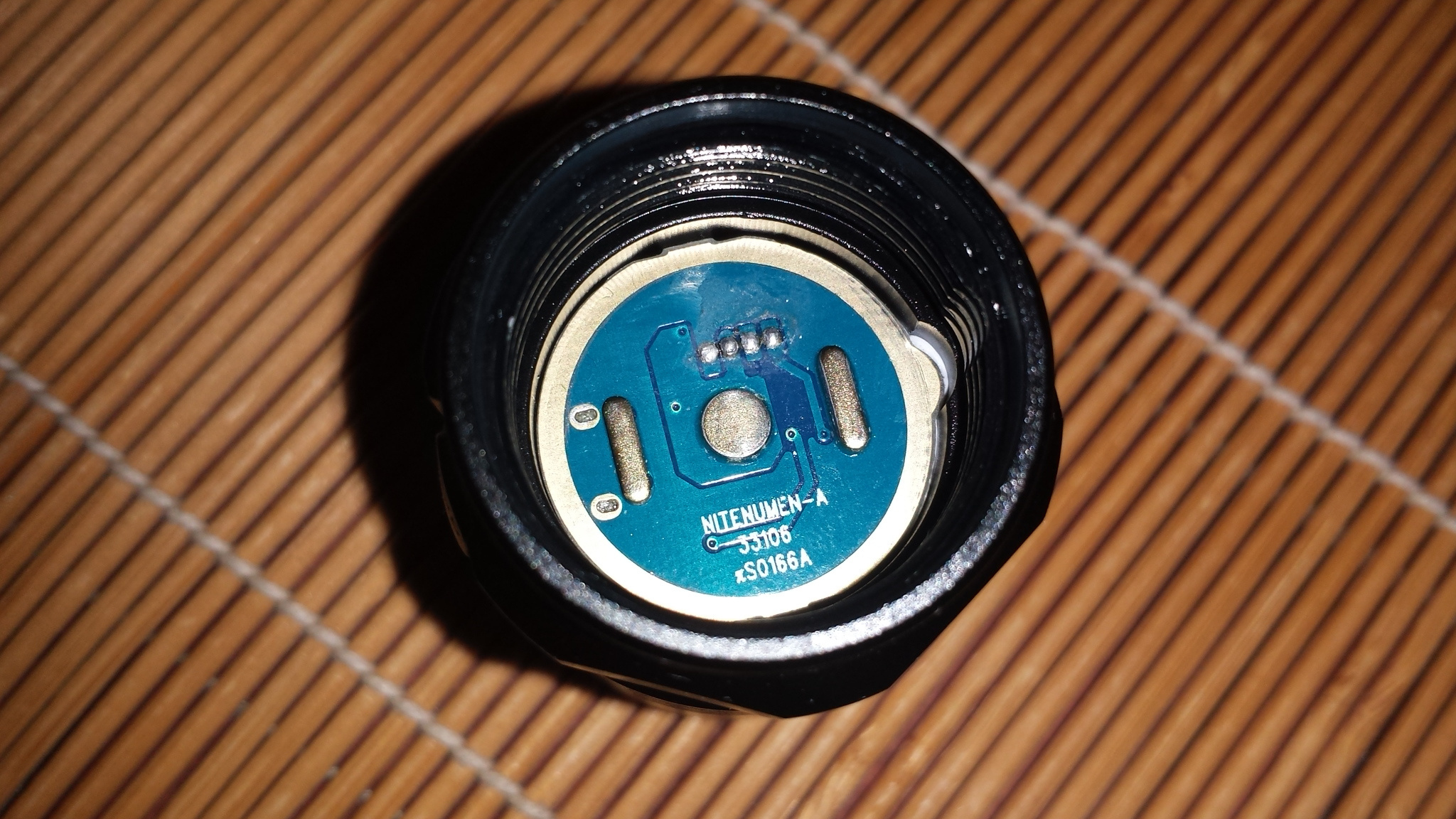

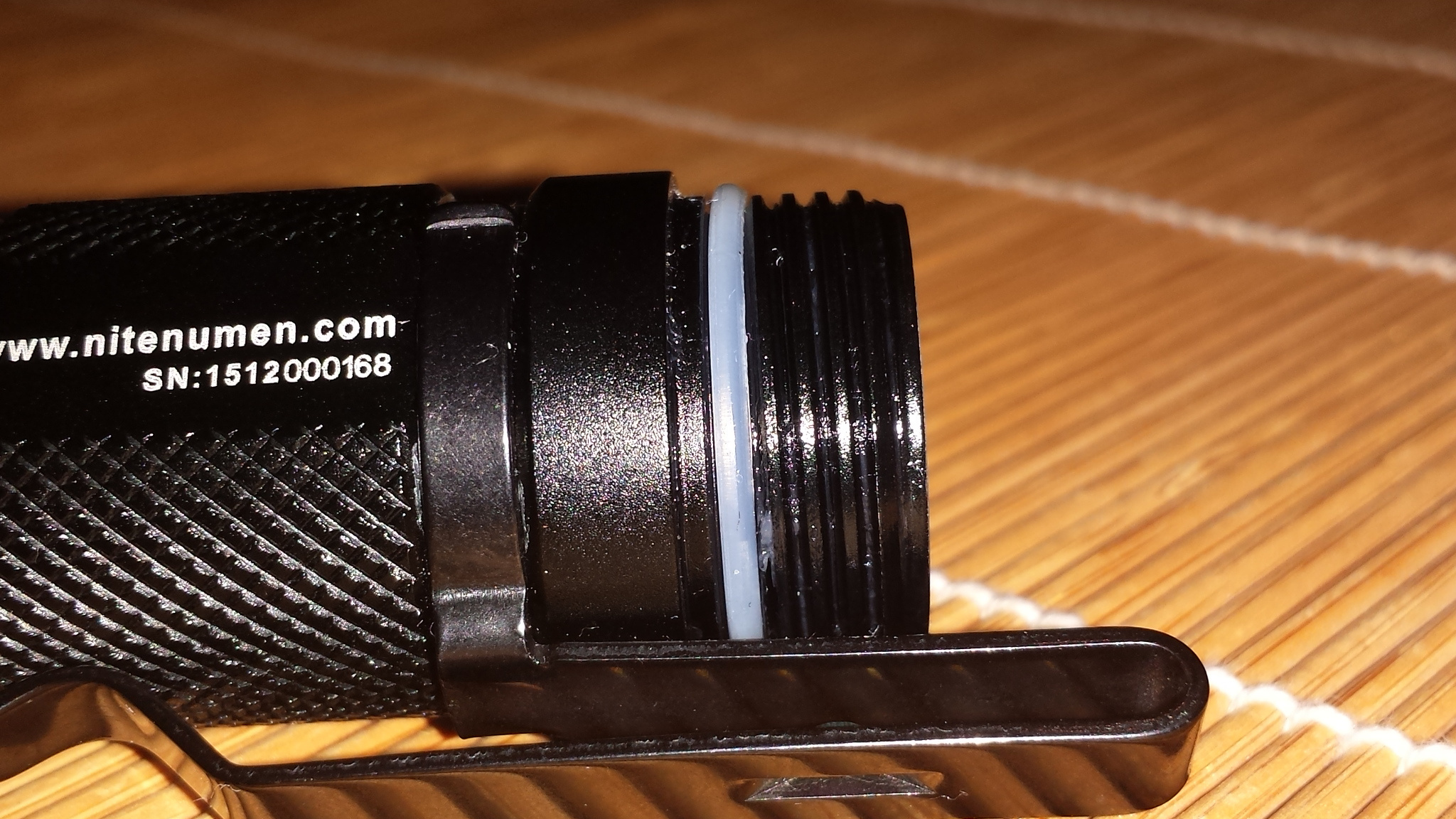

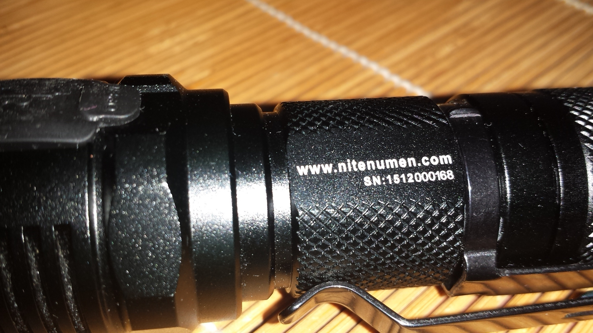

A markolaton egy enyhe recézés van, és két lapolás, itt az egyikre a gyártó, és a típus neve került,
a másikra pedig a gyártó weboldala, és a sorozatszám.

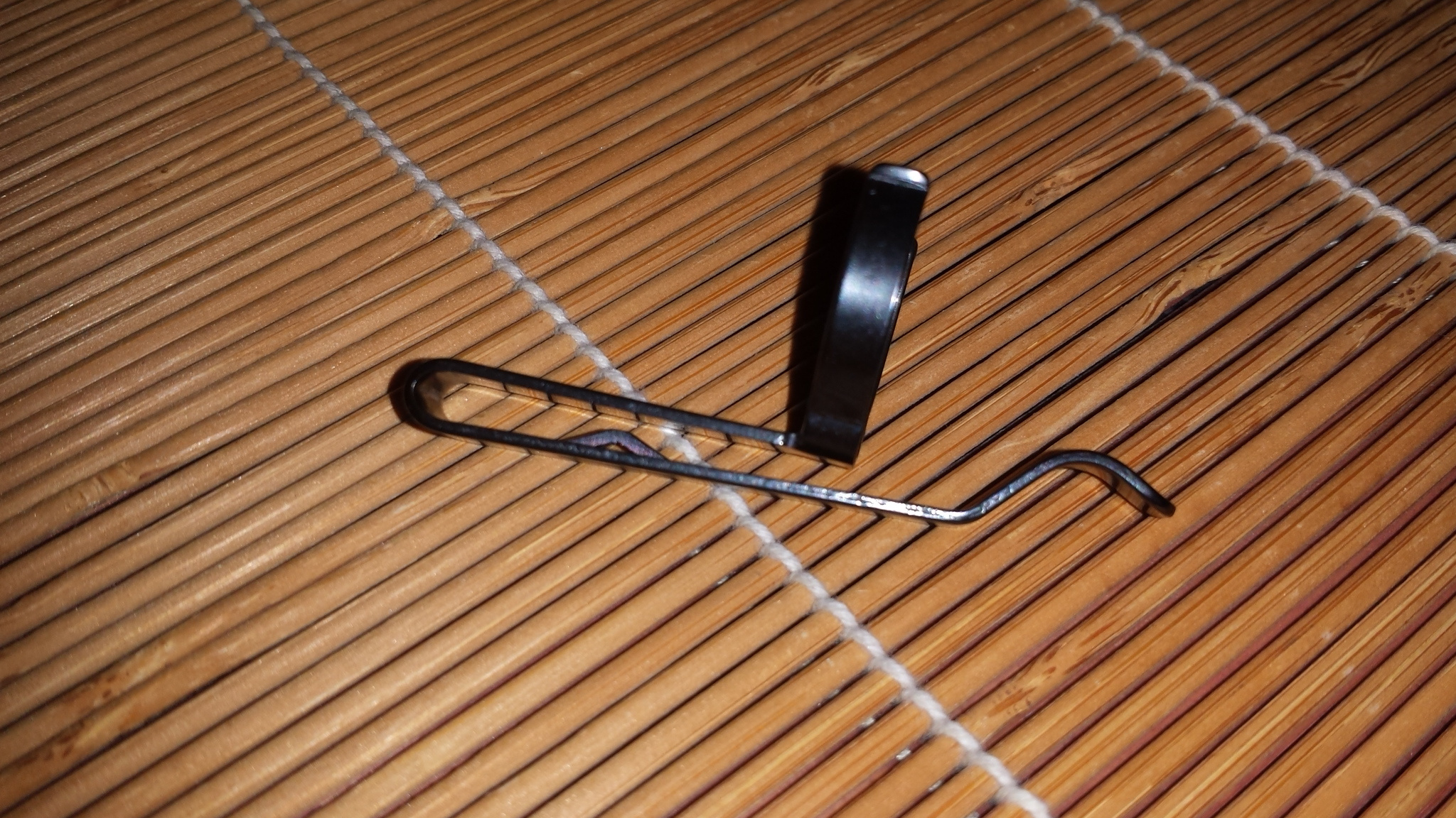

Szerencsére a lámpához van mellékelve csíptető is, ami a lámpa markolatára kell feltenni, és ha egyszer felpattintottuk, akkor stabilan fogja a lámpát, és a zsebet is, ugyanakkor a zsebet csak a megfelelő erővel fogja, nem tépi amikor kiveszem a lámpát. (Számomra egy jó klipsz nagy pluszt jelent, ezért is látható majdnem az összes képen.)

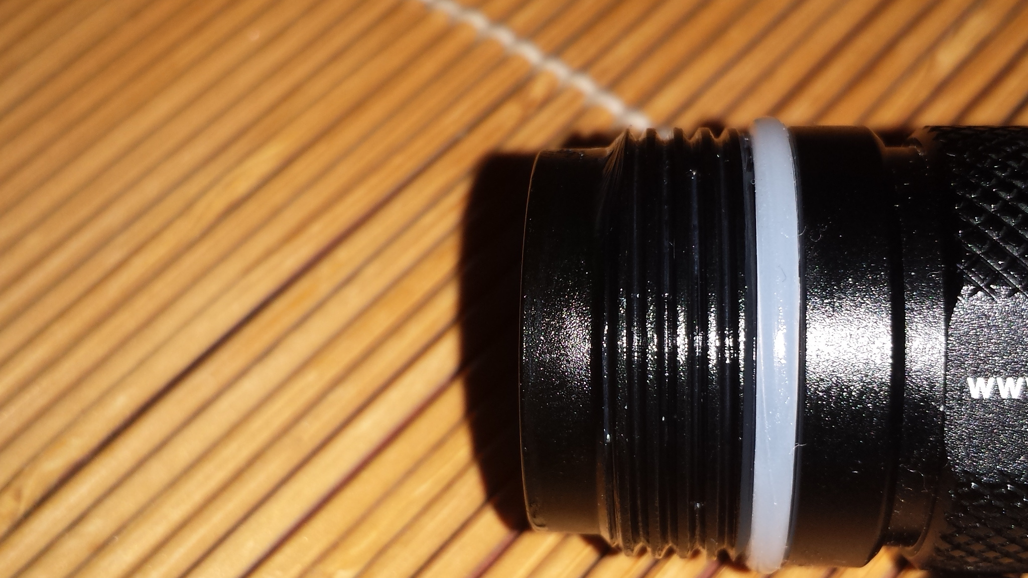

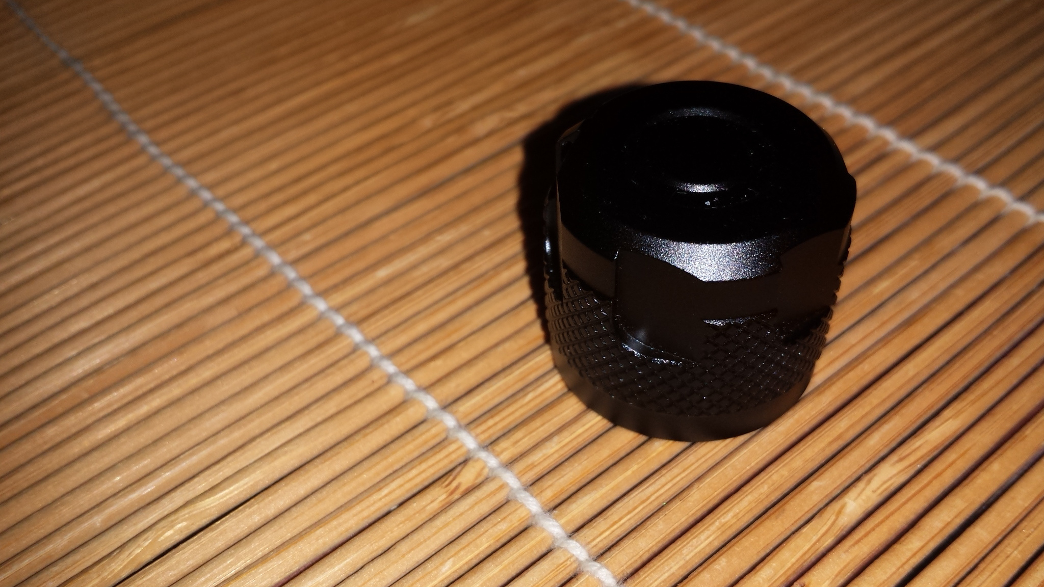

Mind a két menet trapéz alakú, és mind a kettő eloxálva van, így a lámpa mindkét végén lockolható.
A tailcap egy kicsit érdesebb recézést kapott, mint a markolat, és öt darab fűrészfog szerűen elhelyezkedő lapolást is kapott.
A tailcapbe lehet befűzni a csuklószíjat is.
A tailcap vége sík, a lámpa megáll gyertyaként.
