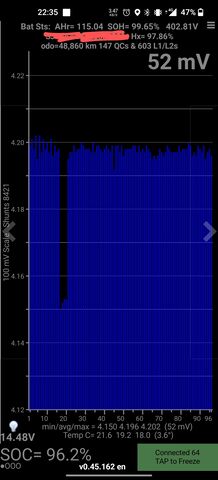

WiZARD
Ma arra jutottak, hogy még mindig nem jó és biztos rossz a cella amit csereként beraktak. Rendelnek újat, addig is visszakaptam az autót.
Most már csak 52mV az eltérés és ezt még meg is tudnak magyarázni, hogy jó így. Hisz úgy gondolnám, hogy azonos töltés mellett a régi, degradálódott cellák már elérik a max feszültséget, amíg az újak még nem. De most már ők mondják, hogy nem jó ez így...
Szerintetek?SOH "nullázódott", kíváncsi leszek hogy alakul.
Semin
Valóban minden elromolhat, és vannak komplex hibák. (mondjuk a 6+ hét az nonszensz)
De az, hogy képtelenek egy csere autót adni, na az bicskanyitogató.Nagy kár hogy az idei fogyasztóvédelmi törvény változás nem vonatkozik autókra.
60 nap vagy 5. javítási kísérlet után csere, vagy lóvé vissza.
Rájuk férne -
WiZARD
Én megfogadtam hogy soha többé Nissan.
Minden lehet hibás, nem ez a baj, hanem a töketlenkedés, hogy egyetlen szerviz van aki "ért hozzá" (de a jelek szerint ők se) és javíthatja, mint vevő totál le vagyok szarva és meg se próbálnak bármi gesztust tenni maguktól azért mert 6+ hete nincs autóm, csereautóról szó sincs (hiába ígérték vásárláskor). -
WiZARD
A szakértő Gablini kicserélte a BMS-t, persze a balansz továbbra se jó.
Megkérdezték központot hogy ilyenkor mi a teendő, jó-e így. Azt a választ kapták, hogy merítsék le, töltsék fel újra és akkor diagnosztika újra. Ha még mindig szar akkor ismét cellacsere, mert akkor hibás amit beraktak.Mondtam, hogy ha már 6+ hete ezzel küzdenek csereautó nélkül és továbbra is vakon szerencsétlenkednek, akkor legalább az aktuálisan esedékes 2 éves kötelező szervizt csinálják meg ingyen. Ok, megkérdezi a szerviz vezetőt.
(nekik ez kb annyi költség ami egy pollenszűrő + 1 liter fékolaj beszerzési ára, szóval kiváncsi leszek mit mondanak) -

WiZARD
Az a legbosszantóbb az egészben, hogy volt az eredeti hiba (ami már vagy a BMS miatt lett, vagy nem). Amikor megtörtént a cella/modul csere, akkor visszaadták az autót 30%-ra töltve.
Már ekkor fura volt, hogy miért így adják vissza, mennyire tesztelték le, ha annyit se próbálnak ki, hogy feltöltsék.
Hát látszik, hogy semennyire nem tesztelték, hisz az első töltés után is látszott hogy valami nem stimmel.
Pedig ha akkor kiderül, akkor talán gyorsabban haladhatott volna a téma, nem kellett volna ismét oda-vissza trailer, stb.Nissan meg minden oldalról szarik az egészre/ügyfélre.
