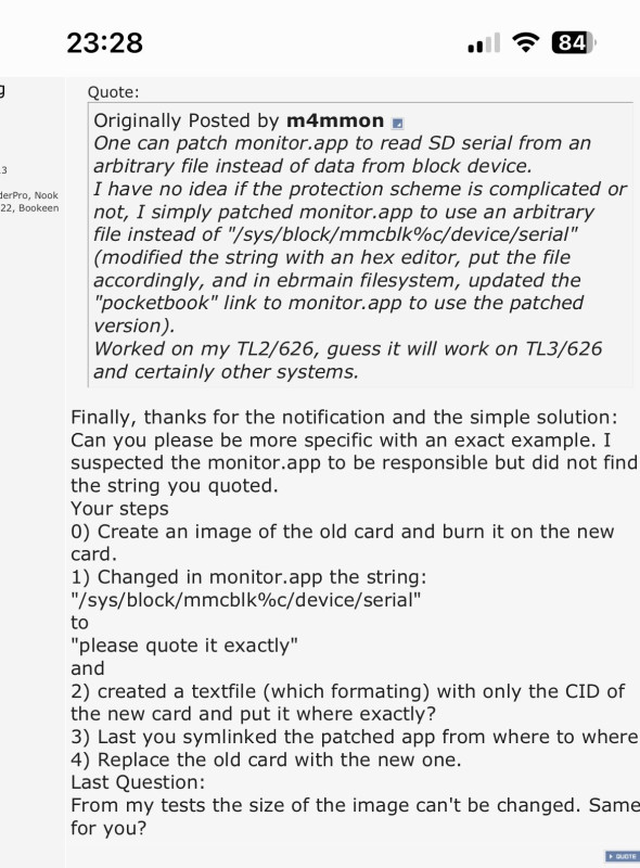

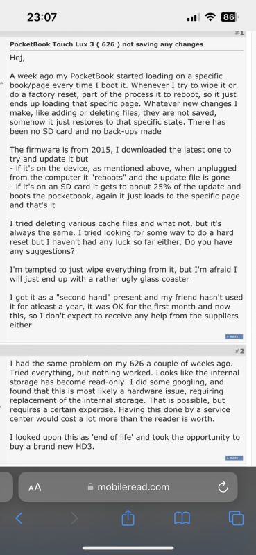

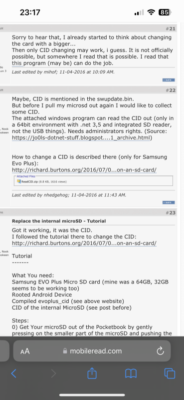

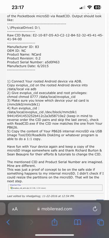

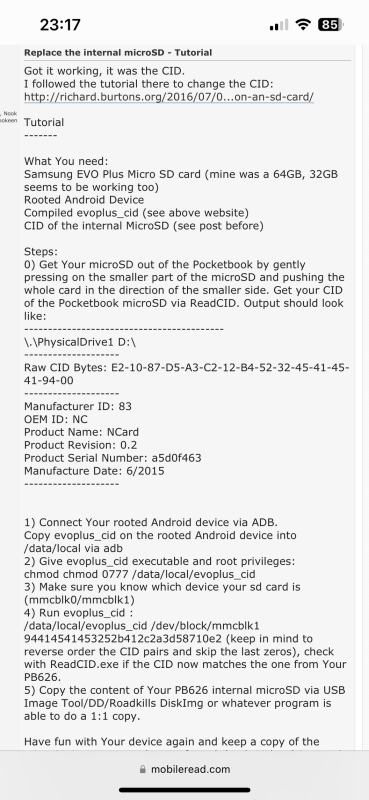

Valójában tényleg “ennyi csak” a baja. Szóval kár lenne érte, én viszont nem értek ilyen mélyen a dologhoz. Ha el is küldeném a Pocketbook-hoz, bár nem tudom hol javítanak, biztosan több lenne az egész, mintha vennék egy másikat.
Azért felteszem ide a leírását, hátha valakinek jól jön, vagy tud segíteni.
BBalázsBB
Este meló után még megpróbálom, de sanszos, hogy nem lesz jó.
Tegnap este más megközelítésből megpróbáltam külföldi fórumokon is rákeresni a problémára. Arra jutottam, hogy nem vagyok egyedül. A probléma a belső SD kártya hibája, ami csak olvashatóvá vált. Magát a kártyát nem lenne bonyolult cserélni, viszont minden olvasóhoz a “saját” kártyája passzol csak. Vagyis írnak még arról, hogyha a régi kártyáról készül egy image file és az fel van az új SD kártyára “égetve”, akkor talán. De ez nekem már kicsit bonyolult.
