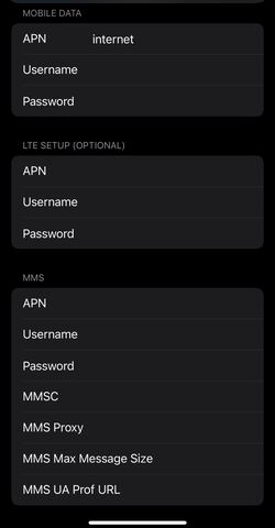

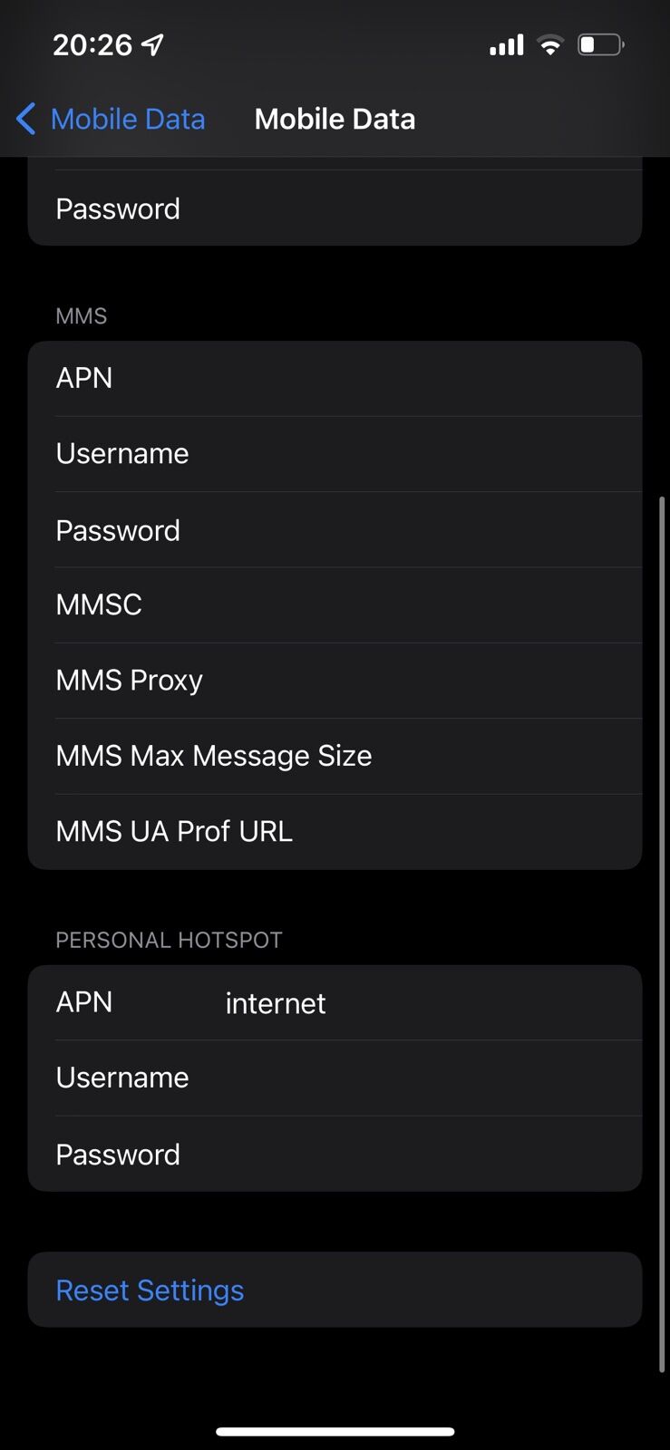

Bacusuz
4Grider
#37169
igazad van
lényegében le volt írva a megoldás, csak nem jól tesztelte, ma rápróbáltunk és működött .
Szóval a gond az volt hogy Iphone 13 telón Digi phone előfizetéssel nem volt kapcsolható a personal hotspot vagy wifi hotspot.a megoldás az lett, hogy :
Mobile data/
Mobile data network/mobil data alatt
APM hez beírni internet
lejjebb a
personal hotspot

Adott egy Iphone 13 teló Digi mobil előfizetéssel és sajnos nem tudjuk kihozni belőle a hotspotot/internetmegosztást.
Próbáltuk már ph-s fórum alapján de a diginél is volt fiam bent és amit javasoltak nem oldodotta meg.
Van esetleg olyan akinek ennél a típusnál ez sikerült, esetleg segített és megoldásra került a probléma? -
