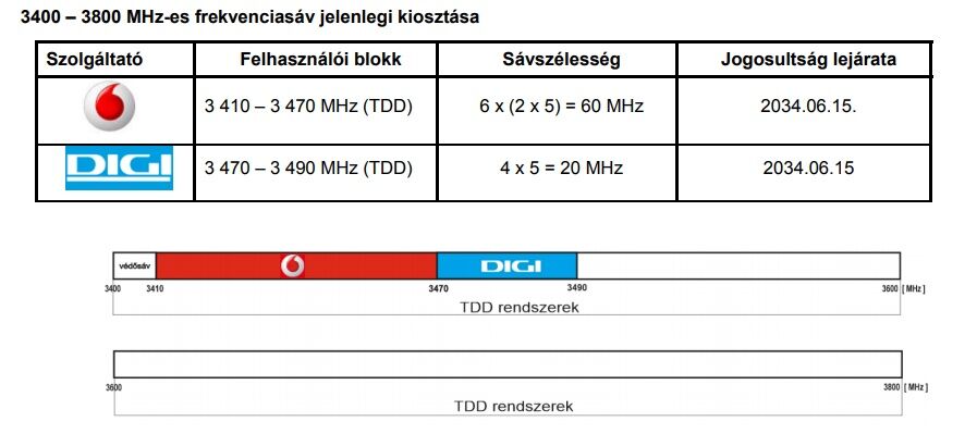

A 3490-3800-at értékesítik, összesen 31 db 10 MHz-es blokkban. A Voda és a DIGI a sáv alján van jelenleg, illetve emlékeim szerint annyi van még a kiírásban, hogy ha már van frekije egy operátornak az adott sávban, akkor a kiosztásnál ezt figyelembe veszi a hatóság. Vagyis ha a Voda nyer (ugye maximum 8 blokkot vihet el, mert 140 MHz a limit, és 60 már van neki), akkor a DIGI-t is "feljebb tolja" 80 MHz-cel. Utána jöhet a DIGI a már meglévő, plusz újonnan nyert blokkjaival, és csak utána a Telekom-Telenor.

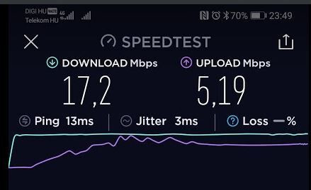

Az telefonos mérés volt, de úgy tudom a Digis ugyanaz az Oakla.
Most a telefonon (Mate 20):
dchard:

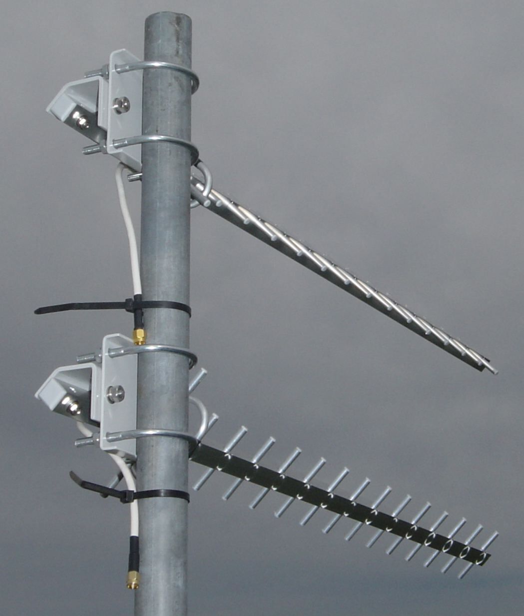

Néztem ilyen Yagit is az ebayen, kábelhez mondjuk hozzá tudok jutni, ~ 3 méter a távolság a régi antennaárbóctól.
Viszont van UHF lepke az árbócon, használaton kívül, és van egy pluszban még, szerinted? Fűrészem van és subler is.
anglergab
#13738
hegylakó:
Felejtsd el, idő elb@szás. Viszont ha valóban jó vételt szeretnél akkor egy hasonló dual yagis megoldást tudok ajánlani:
Találsz ilyen yagit ebay-en (nem ilyen jót, de sokkal olcsóbbat). Csak arra figyelj, hogy 1800-ra legyen optimlaizálva, és csak annyira legyen hosszú a kábel, ami feltétlenül kell, mert jellemzően szar kábeleket raknak rá, ami durván csillapít. A fenti képen látható elrendezés adja a legnagyobb nyereséget.

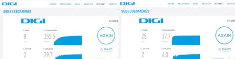

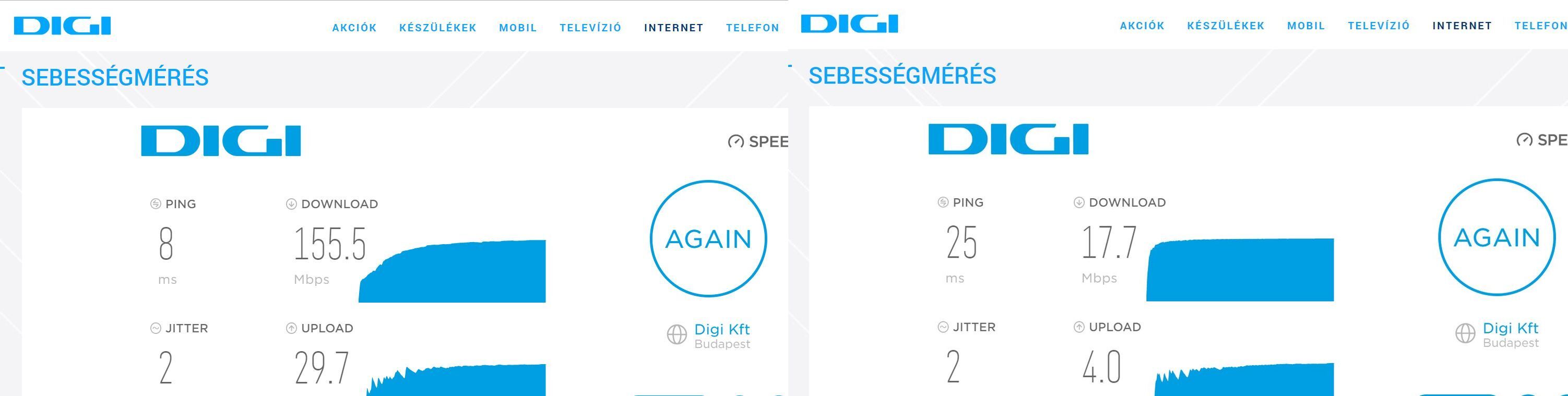

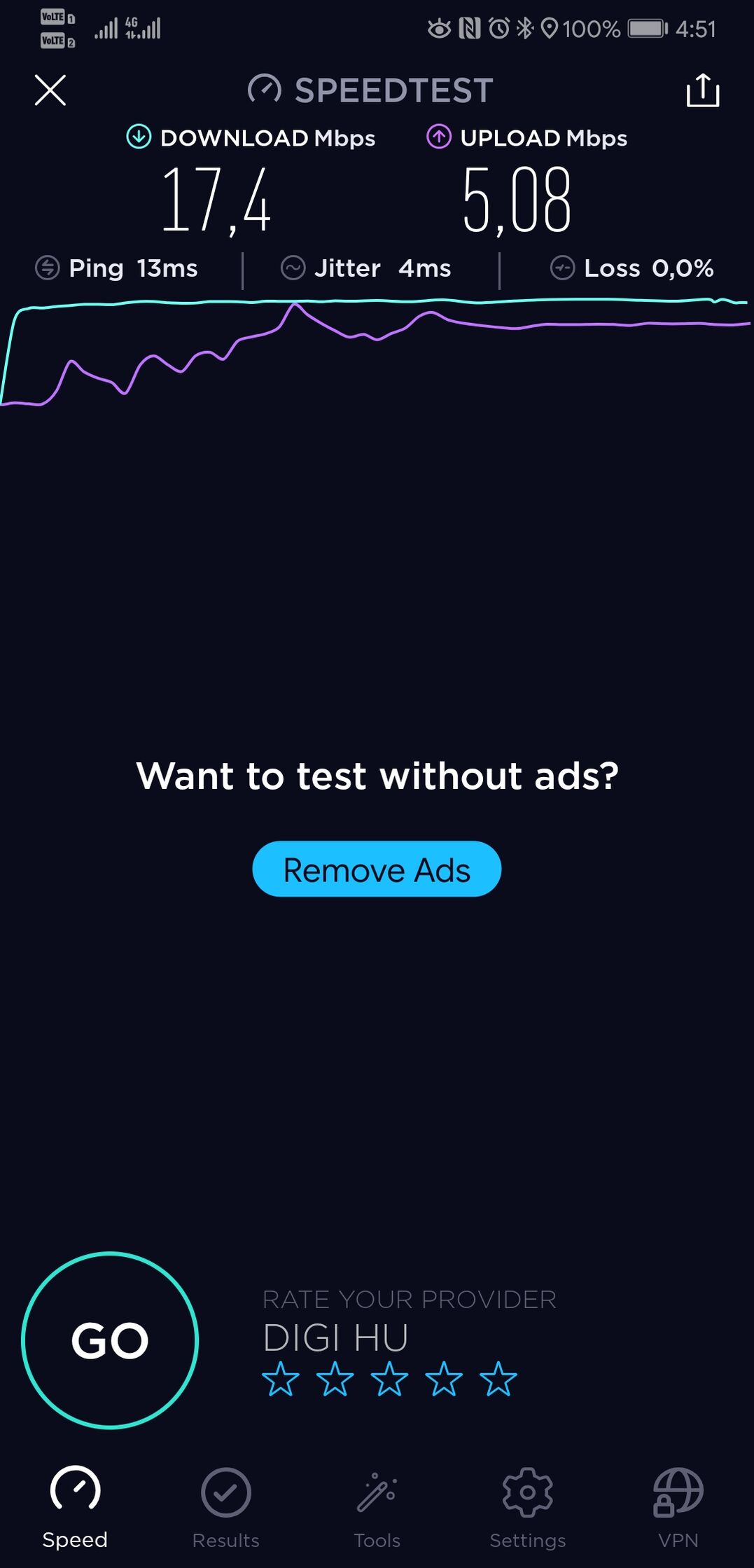

Rendeltem egy kinai LTE mimo antennát, de elbizonytalanodtam vele kapcsolatban (azt sejtettem, hogy a 35dbi nyereséget minimum 10-zel kell osztani), amint a youtube-on megnéztem az antenna szétszedését, van benne 2 antenna, olyasmi, mint a laptopban, és egy uzsonnás műanyag doboz kinézete van, rombuszként, élére állítva. A 2x SMA, arra 2 antenna, az van tervezve, a router beállításaiban is azt jelölném ki persze (2x ext). Az antennaárbóctól kb. 3 méter a router, szvsz az még belefér.
A laptopos mérésnél Dell Latitude 7390 2in1, Sierra 7455 (Snapdragon x7), belső usb-s modem, este, 183 méter a torony a munkahelyemtől, a Sashegyen (Bp. 1118)
Azt már csak félve jegyzem meg, hogy az M7-esem nagy dugó volt, és a telefonom még távolabbi toronyra kapcsolódott (Besnyő, M6), a velencei hegység Budapest felőli végétől.
Gyorsan megmértem újra a dgi mobil sebességet, persze nem azt használom, szigorúan csak a tesztelés végett, de ez azt hiszem, a képről kiderül, előtte megmértem a wifit is.

Ha jól értem, a B525-höz kellene a külső antenna.
A legjobb a kifejezetten MIMO-s LTE antenna. De persze bármi segíthet, csak arra már nincs garancia, ki kell próbálni.
Elméletileg a parabola nem segít túl sokat, de a gyakorlatban nincs kizárva.
A lényeg hogy mindkét antenna portra köss külső antennát, és kísérletezz a távolságukkal, ha nem egybeépítettek és ne legyen a koax túl hosszú. A vékonyakon/olcsóbbakon elég magas a veszteség.Illetve úgy tudom, Te mérted eddig a legmagasabb sebességet a fórumban, a laptopos 17+ Mbps-re gondolok.

1. A Diginek milyen/melyik blokkokat lenne leginkább célszerű vásárolnia? -

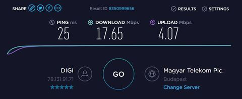

A Digihez szeretnék valami hatásos, kültéri antennát, de nincs kedvem 20-40 ezreket kiadni.
Viszont van egy felesleges parabolám, valamint 2 db. notebook belső antenna. Arra gondoltam, hogy a noti belső antennákat beletenném a parabolába, a műholdvevő fej helyére, szerinted hatásos lenne?
A notebook le/feltöltésben is kb. 50%-kal jobb, mint a telefon, valamivel jobb a Huawei B525-ösnél is (csak belső antennával). -

Egyébként nem aktuális már a link, az csak találgatás volt, azóta kint van a tender tervezet is.
https://www.google.com/url?sa=t&source=web&rct=j&url=http://nmhh.hu/dokumentum/204960/MFCN_dokumentacio_tervezet_20190618_HU_final.pdf&ved=2ahUKEwjPpL2jgvbiAhUJp4sKHcP1DykQFjADegQIBRAB&usg=AOvVaw3JCUWoj0EYoipJm3XBDkZA
Ebből kiderül a kikiáltási ár is, illetve hogy a 2100ra mind a 4 szolgáltató mehet, de nem lehet 60mhz-nél több senkinél a végén. 10mhzes blokkok vannak. -
