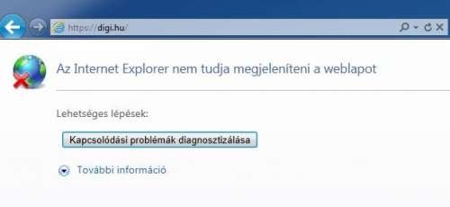

Sziasztok! Lehet nem jó helyen kérdezek, elnézést ezért, csak egyszeri kérdésről van szó!
Másoknál is sz*rakodik a vezetékes Digi? Mert nálam (Salgótarjánban) igen. Már a honlapjuk sem jön be, főleg nem a levelező beállításaide ez egy dolog.
Internet hozzáférésem ugyan van, a 40/20 sebességre is rá lehet fogni hogy renben van, de az Office Outlook levelező rendszerem meg van bolondulva, azaz nem fogad és nem küld el e-mal-t.Más is tapasztal mostanában ilyet, vagy valamit én qrtam el a gépemen? (Öööö a PC-hez hozzá sem nyúltam, max az Asus RT-N66U routerhez, annak is a DLNA részéhez, de ki tudja
Tudtok segíteni?

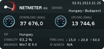

igen, kösz az infót, az már látszik, hogy a digivel nincs gond. Csak nálam van gáz. Indulóra frissítem a hálózati kártya drivert - valahogyan, aztán ha az nem OK, akkor a win7-nek futok neki 21X-re is. A digis gondot kiveséztük, az rendben van. Pedig szívesen modtam volna a magamét nekik. De ez most elmarad
