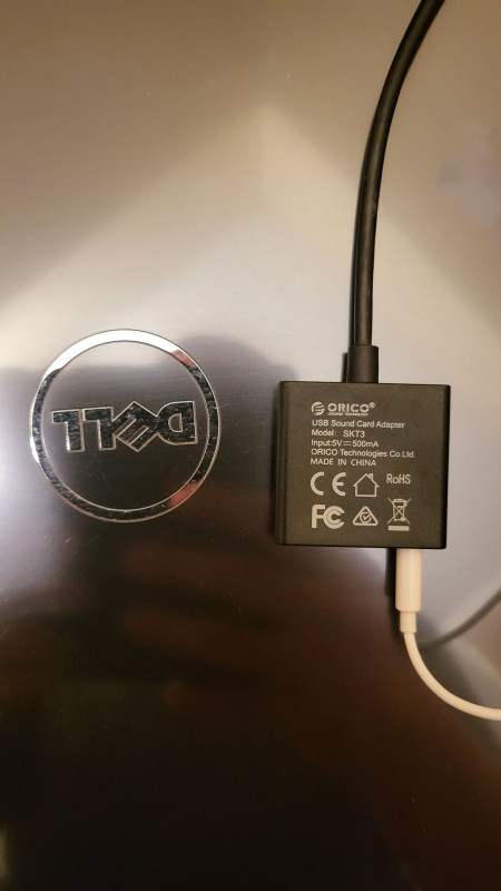

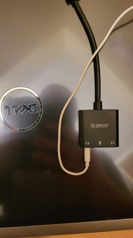

Pont azért kérdeztem rá, mert nem voltam benne biztos, hogy mit dugtál és hová
A hdmi, bt, type-c átalakítós hangok nem a laptop beépített hangkártyájából jönnek, hanem maguk működnek külön hangkártyaként, másik kimenetként. Azoknak a működése független attól, hogy a beépített hangkártya jól működik-e. Tehát attól, hogy a bt füles vagy a monitoron lévő jack-re dugott analóg füles működik, a beépített hangkártyával még bármi lehet, mert nem függenek össze.
Pár hónapja a nem dell notimnál jártam úgy, hogy amikro jack-es headsetes fülest akartam bedugni, akkor nem érzékelte a rajta lévő mikrofont, pedig előtte régebben működött. Valószínűleg valami windows update taccsravágta a driver azon részét. Uninstalláltam és újratelepítettem a drivert és megjavult (az enyémben relatek van).

#75959
Kontakthibás lehet a csati szerintem, vagy pedig driverhibás. Esetleg egy pendrive-os linux-al ellenőrizném még, hogy ott is ezeket a jelenségeket produkálja-e. Ha igen, akkor tényleg alaplapot cseréltetnék benne, ha nem, akkor pedig valamilyen driverprobléma lehet a ludas.

#75956
De akkor mi nem működött?
A beépített hangkártyának a hangszóróhoz és a jack ajlzathoz van köze. A hdmi, bluetooth, usb hangkártyához nincsen.Olyan usb-c jack átalakító nem működik, ami olyan telefonhoz készült, ami analóg hangot ad ki a type-c aljzatából megfelelő átalakítóval. Más átalakítók lényegében usb hangkártyák, azok tudnak pécével is működni.
Vostroknál a cirrus logic fajták szoktak elhullani, két gépben kellett már alaplapot cseréltetni emiatt a flottánkból és most a gari lejártával egy harmadikból is kidöglött. Marad az usb és bt füles hozzá.

Viszont a jack az probléma lehet, ha egyik csatlakoztatott fülesen sincs hang, de hangszóróból igen, és bluetooth-on is megy, akkor simán lehet jack hiba. Még egy linuxos tesztet kipróbálnék, ha ott is ez a helyzet, akkor tuti nem driver, hanem hardverhiba van. És akkor lehet bejelenteni a szerviznek
