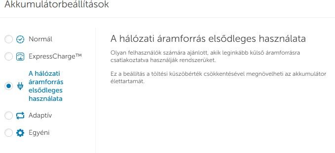

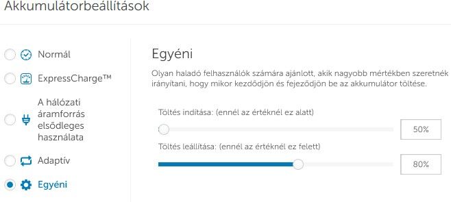

Akku töltéssel kapcsolatban kérdezném, hogy melyik beállítás jobb az akku életére nézve.
A Dell Power Manager-ben ezen két beállítás közül, hálózatról van használva most
100%-on van. Hálózati áramforrás elsődlegesen vagy Egyéni 50-80% között?
Azt nem tudom, hogy működik hálózatra dugva ha már 100%-os. Állandóan tölti, ha kicsit is merül? Mert mindig 100%-on van.
Azt gondolom, ha 50-80% van beállítva, akkor merül 50-re majd tölti 80%-ra. -
