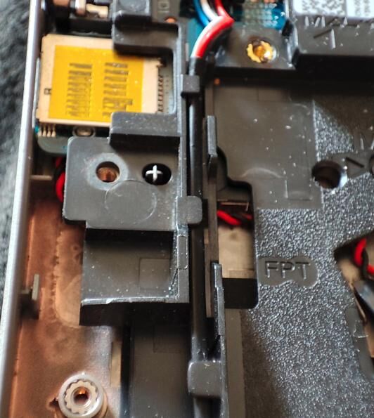

Épp most néztem a videót, csak egy pillanatra mutatja a CMOS csatlakozást, de úgy látom nem vízszintesen magam felé kéne lehúzni, hanem pont a billentyűzet irányába, emiatt 180 fokot kéne fordítani az alaplapon, mert ha le is tudnám valahogy piszkálni, visszatenni már majdnem lehetetlen, annyira nincs ott hely. No de meglátjuk, a multkori ventis esetnél szereztem be szerelőkészletet, nem ezen fog múlni.
Egyébként a videó végigvezetése alapján meg lehet csinálni...max ilyen laikusnak, mint én, jóval több idő és türelem kell hozzá.

Megnéztem a videót, ahogy látom eléggé szétszedte az ember és úgy húzta le. Jobban bele kéne ebbe mélyednem ill több idő kéne, hogy nyugodan szétszedjem, Úgy látom az aranyszínű valamibe csatlakozik a CMOS, de nem lehet hozzáférni sajna...leszerelem valahogyan majd azt a keretet.
Ha sikerül eljutnom odáig, jövök újra! -

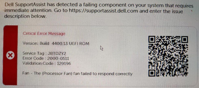

Megnéztem a képen lévő adatokkal, kb azt írja, amit magamtól is gondoltam...diagnosztikát meg gondolom megcsinálta boot előtt.
Recommended action
Needs Attention.
The diagnostics indicate that you may be experiencing an issue with the system fan.Inspect the computer for clogged or obstructed air vents and clean the vents and fans for excess lint, dust or debris.
Please update BIOS. Restart your computer and rerun the PSA diagnostics.Vagy ez a PSA diagnostics ez nem ugyanaz, mint amit bekapcskor csinált?

Van egy kis gondom a Dell Latitude 7400 2in1 notinkkal, itt írtam az előzményt, tegnap hozzám került a noti, beraktam az új ventit(serial szám alapján vettem, jó a gépbe), de továbbra sem indul el, Linuxon néztem sensors paranccsal, a CPU felment 100 celsiusra, ilyenkor már közel maxon kéne pörögnie a ventinek.
Bekapcsoláskor ezt mutatja:
Segíthetnétek ebben, mi lehet a gondja a gépnek!? Köszi előre is!
