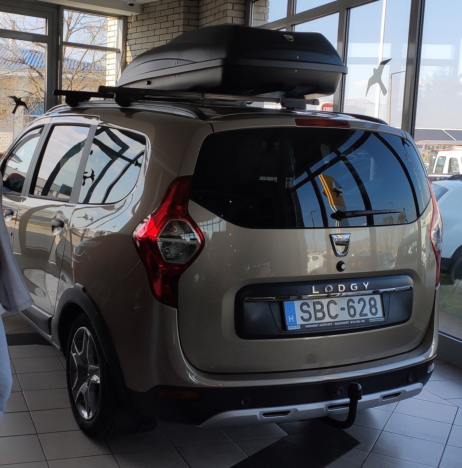

Nos, hazahoztuk a Lodgy-t. Szegény Asszony párszor lefulladt, dízelhez van szokva, de majd belejön.
Hatalmas a beltér, főleg a csomagtartó. Nekem kényelmes a kemény szivacsos ülés, feleségem sem panaszkodott. Kicsit puritán a könyöklő alatti rész, de ennyi bajunk legyen vele.
A tetőcsomagtartót hogy érdemes elrakni? Fóliázzam le, tekerjem simán plédbe, vagy csak tegyem fel a polc tetejére a garázsban? Gondolok itt a pórra meg az időre, mert szerintem jövő nyárig nem lesz előszedve.
Gratulálok hozzá, szolgáljon titeket sokáig.
Szerintetek érdemes valamibe becsavarni addig, főleg ha a festése fényes fekete.

Gratulálok!!

Gratulálok, sok örömötök legyen benne.
Jó a színe, nekem is ez a Duster
Jól néz ki. Tágas autó, az elején én is lefulladtam párszor, hamar megszokjátok. Használjátok egészséggel.

Nekem nem sikerült lefulladnom vele egyszer sem, de én sokat vezettem benzinest is. Szerintem tök jól működik a gázpedál, nem vettem észre régi benzineshez képest eltérést, de akkor szegénykéámnek így dupla nehezítés. Teljesen hozzá szokott szerintem hogy a Mazdát (2.0 ditd 626-os) is, a Cliot (1.9 D) is, a Fókát (2.0 tdci 2006) és a Zafirát (2.0 dti) is kb. gázpedál nélkül indítja meg.

Igen, emlékszem a felnis képből. Szép, mindkét autónak jól áll, bár a Duster nekem jobban tetszik, csak hát arra kevéske a nagycsaládos támogatás.

Nagyon szép a színe.
Szerintem mindegy is milyen a a csomi tartó, megér annyit hogy valamibe el legyen csomagolva.

Az tuti. Csak a fóliától tartok kissé azért, nehogy bedohosodjon, a pléden meg idővel átszivárog a por. Főleg, hogy lemez burkolatos garázsom van (lindab) és nem szövetes lemez van a tetején, így néha izzad és csöpög belül "az eső". De szerintem becsavarom egy plédbe és leterítem egy fóliával ami engedi szellőzni oldalról.

Gratulálok, balesetmentes kilométereket kívánok. Ugyanilyen van nekünk is, még színben is.

Mi a héten vettük át a Lodgy-t, megnéztük, hogy minden benne van-e ami a szerződésben volt, és mentünk tankolni. Olvastam, hogy illesztési, festési bibik vannak (mi eddig nem találtunk), de igazából nem nagyon tudnék vele én sem kezdeni semmit, úgyhogy nem húztam vele az időt. Bár megeshet, most sokan könnyelműnek gondolnak, van is alapja asszem.
De jó neked! Milyen színűt vettél? Felszereltség? Mennyit vártatok rá?

Készletről vettem, utolsó darab, eztán már csak gázos-benzines kombó jön. Nyérc barna, full felszereltség, navigációstól, pótkerekestől stb. Így várni sem kellett rá, készlete4n volt a példány, a hét elején leelőlegeztem, jövő hét végén átvehetem a nevemre írva.
