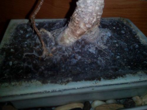

Bár gondolom már történt valami a picivel, valamint egyáltalán nem vagyok szakember, de szívesen ötletelek:
úgy látom a képeken, hogy az gomba. Ha nincs gomba ölő szered, dohányt vagy fokhagymát ajánlok ellene, mint házi módszer. Nézz utána neten, hogyan készítsd, de tudtommal a dohányt csak kiáztatod, ahogy a fokhagymát is, miután szétpréselted, illetve apróra vagy vékonyra szelted. Az oldatot sprayvel permetezd, vagy kesztyűvel fröcsköld rá, akár elkenve ott, ahol megszaladt. Kiáztatott dohányt a nikotin miatt semmiképp nem ajánlom csupasz bőrre, oldott állapotban magas koncentráció jöhet létre.Több helyen is láttam itt a fehér foltos leveleket, legtöbb esetben ez az ásványi sók kiülésének jele a leveleken. Ha kapott megfelelő tápot a picike, érdemes desztillált vízzel locsolni egy jó darabig, figyelve, hogy táp hiány ne lépjen fel, mert a deszt víz old a legjobban, ki mos mindent. Esetleg érdemes a leveleit óvatosan lefürdetni, vagy néha azt is deszt vízzel lefújni.

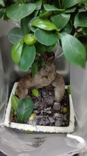

Sziasztok! Ma vettem egy ficus bonsait, szeretném kérdezni, hogy nem-e kell átültetni?! Elég kicsinek látom a cserepet a növényhez képest. Ha át kell, akkor mekkora cserépbe ültessem? Gyökeret kell metszeni? Majd 12 cm átmérőjű cserépben van. Előre is nagyon szépen köszönöm Sziasztok! Ma vettem egy ficus bonsait, szeretném kérdezni, hogy nem-e kell átültetni?! Elég kicsinek látom a cserepet a növényhez képest. Ha át kell, akkor mekkora cserépbe ültessem? Gyökeret kell metszeni? Majd 12 cm átmérőjű cserépben van. Előre is nagyon szépen köszönöm a válaszokat!
További szép napot mindenkinek!

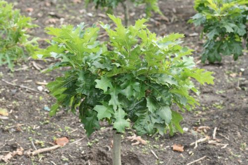

- Kaptam két magról vetett, kb. 20 cm-es tölgy "fácskát". Szeretnék belőle egy bonsait kialakítani. Át kellene ültetni, mert csak egy kis föld labdávala a kerti földdel fel lett véve és két cserépbe bele lett téve. Kérdéseim:
- milyen földbe ültessem (olvastam, hogy agyagos föld kell, azt lehet kapni?)- mekkora cserépbe ültessem, hosszú gyökerei vannak, azokat körbe tekerem a cserépbe? Agyag granulátum kell-e, hova cserép aljába, belülre, vagy a cserép alá? Már most meg kell drótoznom, hogy tudjam alakítani? Milyen öntözést igényel? Van erkélyünk, ahol nyáron 50 fok is van, vagy függő folyosó (huzatos) reggel 9 óráig süt oda a nap. hol lenne jó helye? -

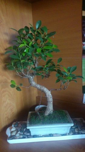

Két Bonsai-al rendelkezek, egy Kínai Szíllel, és egy Ficus Ginsenggel. Mindkettőt bevásárlóközpontban vettem. A Szílt az egyik Obiban azt hiszem. Pontosan nem tudom, hogy hol, lehet, hogy az Alföldön, de az is lehet, hogy Kaposvár/Pécs/Bonyhád környékén. A Ficus Ginsenget pedig a Lidl-ben, Dombóváron. Nézett is egyet a kasszás, meg úgy alles zusammen mindenki.Kínai Szíl 2005.02.28-án vásárolt, Obiban.
Ficus Ginseng 2005.08.06-án vásárolt, Lidlben.Képek:

- | | - Együtt a két BonsaiFriss mai képek (2016.02.14)
Ginseng földje
Ginseng levelei
Ginseng
Szíl
Szíl fásodott szára
Szíl törzse
Szíl földje
Szíl 2- A hozzászólásom tapasztalatokat ad, és kérdéseket tesz fel -

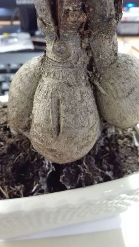

Van pár bonsai fám és az egyikkel van valami... Két fő ága van, az egyik mintha elhalt volna, teljesen kifakultak a levelek és olyan élettelennek tűnnek (bár nem száradtak ki). A másik ág eközben szép üde zöld, sőt még új hajtásokt is hoz. Mi lehet a gond? Teszek be 1-2 képet, hátha úgy könnyebb segíteni.
Sajnos a mobilomon nem annyira jönnek ki a színárnyalatok közötti különbségek. Élőben sokkal kontrasztosabb a két oldal, de azért talán a lényeg látszik.Bal oldalon a problémás rész
Van egy másik fám is. Sajnos karácsonykor 8 napra elutaztunk így egyedül hagytam őket ennyi időre és attól megmakkant. Gondolom kiszáradt, a levelek elég szárazak és felpondörödtek, illetve ezek is teljesen kifakultak. Ugyanakkor nem hullanak le vagy sárgulnak meg vagy ilyesmi. Csak mintha kómába esett volna a fa kb.
Ez még vajon menthető valahogy, vagy esélytelen? -

Nagyon nézegettem már a bonsaiokat, és ma belefutottam egy pár Ficusba a Tacskóban, Ez az egyed tűnt a legegészségesebbnek. Itt egy album (6 kép) róla: [link]
Némi segítséget kérek. A földje elég puhának tűnik,de nincs az a tipikus föld érzése. Átültetés gyanús? Ha igen a kérdés mikor? Valamint abban kérnék némi helpet, hogy attól az egy szem satnya hajtástót amit le is fényképeztem szabadítsam meg most? Vagy várjak még vele? Egyátalán úgymond alakítás szempontjából "piszkáljam meg" vagy várjak vele tavaszig? Valamint ihlet nélkül állok, hogy milyen stílusú fácskát lehetne belőle varázsolni, szóval 1-2 alakulgató fácskát megnéznék a tieitekből is ^^. Tervezek még egy Kínai szilt is beszerezni de az szerintem csak tavasszal lép életbe.
Bonsai eszközök hiányában ilyen kicsi fácskánál használhatóak/helyettesíthetőek-e a spéci eszközök? Vagy intézzem minél hamarabb a "Starter toolkit-et?"
A segítséget előre is köszönöm

Talajcserével inkább megvárnám március végét. Most kezdődik a vegetatív időszak, könnyen megadhatjuk nekik a kegyelemdöfést egy idő előtti átültetéssel.
Hiába, én már pár bonsai-t áttessékeltem a másvilágra. Viszont a Ficus Benjamina és Ginseng igen jól bírja, a Retusa kevésbé, de akad nálam már túlélő példány belőle is.

próbáltam lyukakat csinálni benne..annyira már talán nem is durva a penészedés. A mohát már régebben leszedtem róla pont amiatt, mert nem akartam, hogy pangjon benne a víz. Megpróbálom még jobban elnyújtani a locsolást és megvárom, hogy jobban kiszáradjon. Leveleit nem mondanám, hogy sárgulna, de peregnek mostanában de gondolom az ősz miatt is. A hullás mellett sok új levél és hajtás is jön. Várok egy kicsit és meglátom mi lesz. Ha nem változik cserélhetek most talajt? -
Zotya21
szia
szerintem nem elég vízáteresztő a földje aztán pang bent a nedvesség és megtelepedett rajt valami
próbálnék bele mondjuk óvatosan lukakat bökni és homokot rakni bele hogy jobb legyen a víz elvezetése, meg csak akkor öntözném ha már kicsit megszáradt földjeaztán ha utána is penészes megpróbálnám kicserélni az egész földjét és lemosni a gyökereit, bár nem tudom milyen fajta e, bírná e ezt ősszel
amúgy ficus retusa ?
jah visszaolvasva az
levele nem sárgul ?
elrohadt volna rajt a moha ? -
