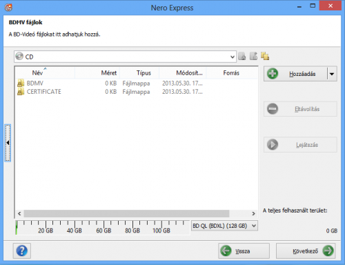

maxika2004
DVD-re használtam 20 évet.... ez kicsit más..
De gondolom max 5 művelet, amit majd megmutat valaki, és onnantól
És hát mivel magamtól nem jöttem rá ezért is bátorkodtam kérdezni....
bár lehet rájönnék, csak nincs még ujrairhatóm, probálgatni !
ahogy irtam is és nem készitenék poháralátétet pana BD lemezből !...mert amúgy a mappákat sem lehet hozzáadni !
Azért köszi a segitséget !

gg72
maxika2004 #4008 üzenetére
Videók - BDMV fájlok - majd hozzáadod azt a mappát, amiben a BDMV és CERTIFICATE mappák vannak, vagy hozzáadod őket külön-külön, édesmindegy.
De az ImgBurn is megér egy próbát, hiába nőttetek össze a Nero-val, azért közben változik a világ.
Első írásra pedig tessék beszerezni egy újraírható lemezt, azon lehet rizikómentesen gyakorolni.

gg72
maxika2004 #4006 üzenetére
Ebből fogsz vizsgázni, vagy miért kell tudnod, hogy az MV betűpáros mit jelent?
Mert én sem tudom, de ettől függetlenül már 3 éve írok BD-ket, vagyis ahhoz nem kelll tudni a jelentésüket...
Persze, hogy mindkettőben ugyanaz a két mappa van, mert rokon dolgokról beszélünk, a különbség annyi köztük, hogy a BD-t Blu-ray lemezre kell kiírni, az AVCHD-t pedig DVD-re. De ennek te is utána tudsz olvasni, guglizz rá.
BD-t pedig úgy kell írni, ahogy az a téma-beveztőben le van írva, nem tudok ehhez most mást hozzátenni, ha az alapján nem boldogulsz, kérdezz.

gg72
maxika2004 #4004 üzenetére
Mit akarsz írni? BD-t, vagy AVCHD-t?
BD esetén a BDMV és a CERTIFICATE mappa kell.

akkor melyik irásmódot kell használnom, illetve mi is a különbség a néróban ezek között:??- BDMV-videó
-AVCHD(TM) videóEz is ugy müxik mint a dvd-nél? csak áthuzom a :
BDMV és a CERTIFICATE mappát és kész ?
vagy esetleg a stream mappa tartalmát kell csak ?elöre is köszi !
