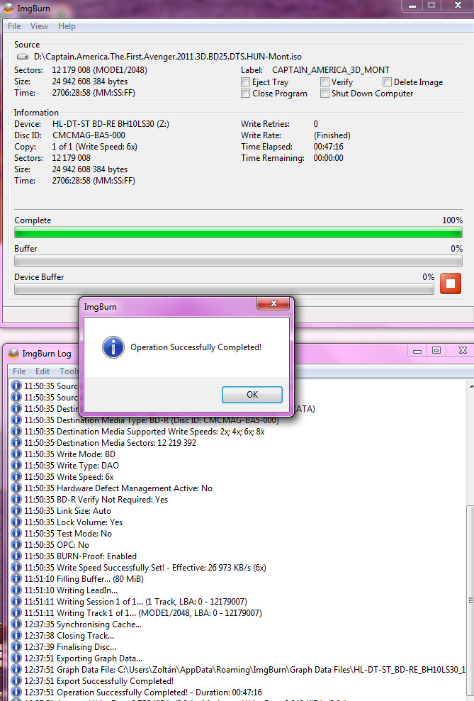

zoltan9x9
Megirtam két dvd és egy BD iso képfájlt, tökéletesen, hiba nélkül, majd amikor egy BDMV és CERTIFICATE mappából álló bd filmet akartam kiírni, alighogy elindult az írás, leállt és a következő hibaüzenet jelent meg, amit mellékeltem. Tehát valami ok miatt, csak az iso képfájlokat írja ki hibátlanul ? Van valami ötlet ? Előre is köszi.A mellékelt képeken levő műveletek mind mai termékek. Egyiken a tökéletes, másikon a hibás írás...utána a hibás írás leállítás utáni hibajelzése
Luigi87
ImgBurnel írtam 2x-es sebességgel írok minden lemezt 25 meg 50 gb-os lemezeket is. A legfrissebb FW van rajta igen. Torrentről szedtem le őket, elvileg gyári BD lemezek másolata. A galaxis őrzői az egyik ami sajnos nálunk nem jelent meg BDn, de ott csak annyit változtatott rajta az illető, hogy hangot cserélt, minden mást megtartott menüvel együtt. Az a baj csak 1 asztali lejátszóm van, olyan ismerősöm meg nem nagyon van a közelben akinek BD lejátszója van, hogy kipróbáljam. Már azon is gondolkoztam, hogy az írással van baj, mert jártam már úgy 25 gb-os lemezzel, hogy kiírta szépen, de az asztalin úgy játszotta le, hogy 10-15 percenként pixeles volt a kép. A forrásanyag nem volt olyan, kiírtam újra és az már nem volt pixeles sehol.
