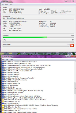

Pio BDR 207D íróm van. Nemrég frissítettem 1.6-os fw-re. Frissítés óta folyamatosan rontja az 50-es Verbatim lemezeket, a 25-öst (Panasonic MID: MEI-T02-001) megírja elvileg hibátlanul, de mégsem jó mert nem tudom írás után vlc-vel lejátszani az mkv filmeket a lemezről, sőt ha visszamásolom ssd-re akkor sem tudom lejátszani. 4x-es sebességgel írtam, próbáljam lassabban? Vagy lemez hiba lehet? Verbatim és panasonic lemezeket használok. Már bánom hogy 1.6-ra frissítettem, 1.3-al nem volt semmi bajom
Lehet megpróbálom valami olcsóbb lemezzel hátha..
Más: Img burn-t ha elindítom, hiába kattolok a "show disc layout editor"-ra nem jön elő, miért?? Valahogy másképp elő tudom varázsolni?
Ui.: Lemaradt, hogy legtöbbször a lemez felénél, kb rétegváltásnál rontja el (szerintem) az 50-es lemezeket.

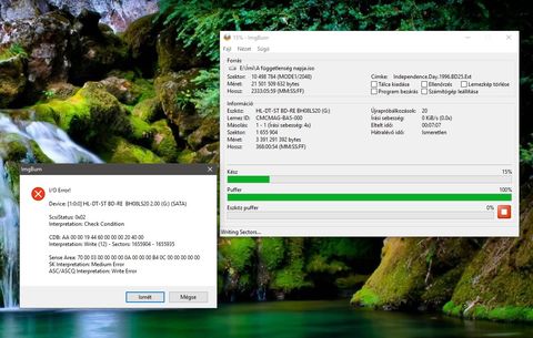

A probléma megoldódott. Az írási sebesség volt a gond. Imgburn azt mutatta 8x-osan írhatom max, a verbatim bd-n az volt h 6x-osan írható. Én 6x-osan írtam, sokszor hibázott. 33-ból 7-szer. 4x-es írásnál is volt hiba. A 3-2,4x-es írási sebességeket ki sem próbáltam. De a 2x-es írási sebesség az bejött. Sokáig ír, de legalább jól megírja.

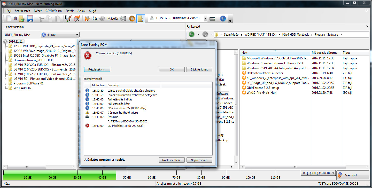

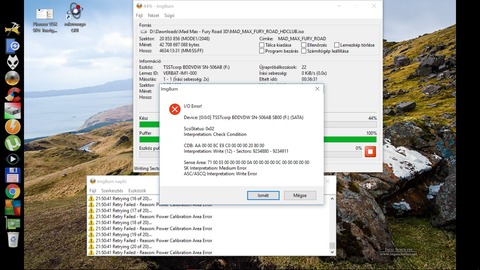

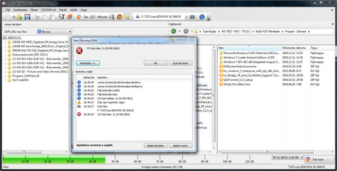

85EasyRider
Már túl vagyok pár BD lemez íráson, de azért még inkább kezdőnek mondanám magam
Most azért fordulok hozzátok, mert ki akartam írni egy filmet (Mad Max - A harag útja 3D BD50 iso)
Verbatim 50-es újraírható lemezre, de sajnos nem sikerült
2x is próbáltam. A hiba után írtam a lemezre mást, azzal nem volt gond. Aztán elindítottam a filmet pc-n és azzal sem volt gond (legalábbis bele tekertem és jónak tűnt). Aztán próbáltam újra ki írni és ugyan ott ugyan azzal a hibával megállt az írás és ezt a hiba üzenetet kaptam amit a képen láttok. Ha tudnátok segíteni azt megköszönném! -

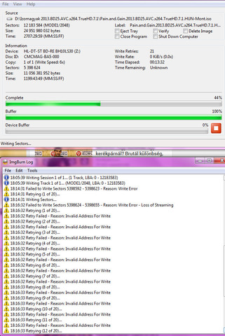

magyaristvan
-Asztali gép. Minden lehetséges merevlemezt használó programot lekapcsoltam, torrent stb. Külön partíción van a felírandó anyag és nem töredezett a cucc, viszont tény hogy ugyanazon merevlemezen. Már csak a tűzfal és antivirus megy, hacsak nem vettem észre valami rejtett háttérprogramot.
-A 2x-esre beállított sebesség lazán felmegy exponenciálisan 4x fölé. -

magyaristvan #5560 üzenetére
- Az nem túl szerencsés, ha megáll az írás, közben ne használd a merevlemezt, amin a kiírandó anyag van. Mivel külső íróról van szó, így feltételezem, hogy laptopra van rákötve, ott általában eleve kisebb az adatátviteli sebesség, plusz korlát még az USB 2.0 is.
- Mennyivel ír gyorsabban? Ha csak egy-két tizeddel, az nem gond.
- A sávosodás nem probléma, ezt az ingadozó írási sebesség is okozhatja. -
magyaristvan
A.tessz #5559 üzenetére
Ilyen íróm van, lemez a hibás. Van néhány verbatim lemezem amire nekem is ezt írja ki. Másik rendelés ugyanaz a típusú lemez azt meg felismeri.
Általános kérdés:
-Írás közben ha ingadozik az írási sebesség az ellen lehet tenni? Mi okozhatja? Ha leesik 0-ra az ront az írás minőségén?
-ImgBurn-nél ha beállítom hogy 2x-esen írjon miért ír gyorsabban?
-A lemez írott felületén írás után ha látok jól észrevehető sávokat az gond? -

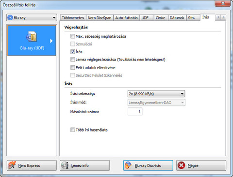

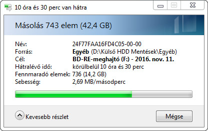

Nero -val egyszerűen nem tudok felírni 50GB BD-RE lemezre vegyes tartalmat, mert íráshiba amit kiír
Most elkezdtem úgy, hogy intéző megnyit (magát lemezt) és áthúztam a tartalmat, de így 4hr+ az írási idő.. (WTF?!) /vagy több..../ hol a hiba vajon?L

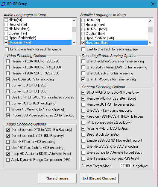

BD Rebuilderrel kapcsolatban
Hogyan lehetne egy blu-ray lemezt úgy tömöríteni, hogy a hang megmaradjon eredeti állapotában?
Van egy MA 96 khz/24bit 5.1 hangsáv és ezt szeretném megőrizni (kép nincs is jelen esetben) de lebutítja 48khz-re. Továbbá jó lenne átkonvertálni dvd-re mivel kényelmesen ráférne arra is.Más esetben pedig LPCM, 2 ch, 1536 kbps, 16-bit, 48 kHz hangsávot tömöríti le sajnos 224 kbps-re. Az 5.1-et megtartja eredetiben. Nekem a hang lenne a fontosabb nem a kép minőség, mivel koncerteket nézek és jobban szeretném, ha inkább a képet tömörítené, hogy ráférjen a sima 25 gb-os lemezre.
Valami beállítási gond lehet? Hol lehetne ezt javítani?
Köszönöm a segítséget! -

Valami sántít, mert az [első hsz.edben] éppen egy ISO fájl kiírása közben történt hiba, tehát az elméleted nem igazán állja meg a helyét, miszerint "tehát valami ok miatt csak az iso képfájlokat írja ki hibátlanul". Vagy tévednék?
Én továbbra is azt tanácsolom, amit először is: próbálj ki másik hemgerből származó Verbatim, vagy egy egészen más típusú lemezt (lehetőleg újraírhatót, hogy ne egyszer írhatók menjenek sorban kárba), illetve egy másik írószoftvert.
zoltan9x9
Megirtam két dvd és egy BD iso képfájlt, tökéletesen, hiba nélkül, majd amikor egy BDMV és CERTIFICATE mappából álló bd filmet akartam kiírni, alighogy elindult az írás, leállt és a következő hibaüzenet jelent meg, amit mellékeltem. Tehát valami ok miatt, csak az iso képfájlokat írja ki hibátlanul ? Van valami ötlet ? Előre is köszi.A mellékelt képeken levő műveletek mind mai termékek. Egyiken a tökéletes, másikon a hibás írás...utána a hibás írás leállítás utáni hibajelzése
gg72
zoltan9x9 #5504 üzenetére
Más képfájl kiírásánál is előjön a hiba? Ha igen, akkor:
1) rosszak a lemezek, vagy
2) haldoklik az író.
Próbálj ki más típusú lemezt, pl. újraírhatót, ha azzel is ez van, akkor szerintem annyi az LG írónak (ahogy nézem, nem egy mai darab). Esetleg kipróbálhatsz egy másik íróprogramot is, de szerintem annak a legkisebb az esélye, hogy az ImgBurn ront el valamit. -
zoltan9x9
