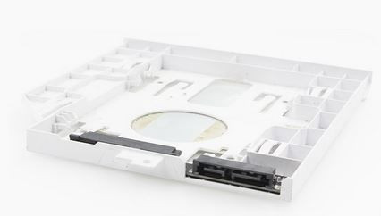

anonymus89 #36272 üzenetére
Ilyet, mert ez való a Lenovo üres keretébe.Ennyit kéne gyárilag beletenni, és mindenki örülne... gondolom kb 2$-ba kerülne a cégnek, vagy annyiba se nagy tételben. Így 4$ volt. -

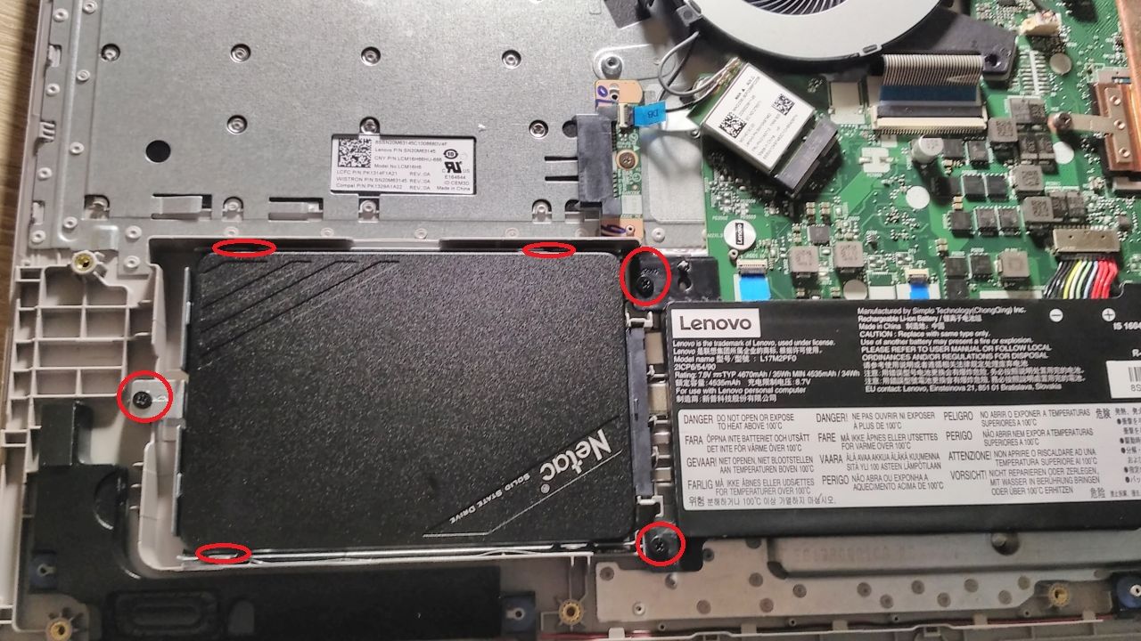

SSD upgrade IdeaPad 330-ban:
Nos, azért nem egyszerű... A youtube-on valahogy nem ezt mutatták, csak simán kihúzták a hdd-t.
Összesen 3 csavar tartja a keretet, egy a hdd végénél, 2 meg az aksival együtt.
Utána már le lehet húzni a sata csatlakozóról keretestől. A kerethez még 4 csavar rögzítette...
Természetesen a 3 hete várt új alis lenovos optibay se jó ebbe a laptopba, tele van a hócipőm vele. Ezen van rögzítőfül, de pont nem jó helyen. A sata csatlakozó egyébként jó helyen lenne, de 4dm-rel rövidebb az egész, mint kéne, és hülyén néz ki a laptop oldalán a lyuk.
Az lesz, hogy fogom a Dremelt meg az epoxi gyantát, aztán megoldom... A plusz optibay elektronikája se passzol a Lenovós 'fröccsentett' odd pótlóba. Meguntam, felfúrom azt a nyomorult fület mindenképp. Még a takarólemezt kell megoldni, hogy azért kívülről szép legyen.Ssd-vel (lNetac, 510/420MB/s) azért k.gyoors lett
Hdd kiköltözött egyelőre usb3-as házikóba, de egyszerűbb lenne ha az optibayben lenne. USB3-mal se volt rossz az ssd, 220/190MB/s, ha már ott volt csak kipróbáltam... a hdd sebességét bőven kiszolgálja az usb-s cucc is.

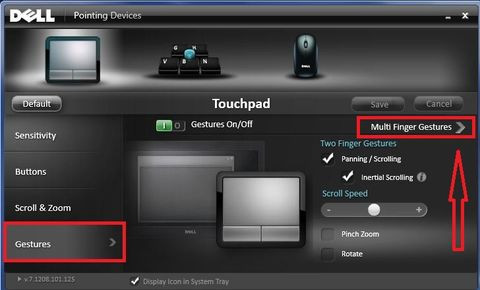

Atomgeszi
anonymus89 #36264 üzenetére
Nem sajnos itt sem lehet megadni egyéb paramétert.
Viszont feature-nek jó lenne. Lehet valahol írni nekik ötletmorzsa miatt?
Dobtam nekik egy üzit facen, bár szerintem sokra nem megyek vele, de én megpróbáltam.
Atomgeszi
anonymus89 #36262 üzenetére
Win 10 igen.
Ezt a Win saját gesztusnál kell?
Mert ugye vagy a Win szerinti touchpad megy , vagy pedig a Dell féle. Ha WIN akkor alapból kiesik a Pöcökegér középsőgomb.
anonymus89
Atomgeszi #36260 üzenetére
Autohotkey script kezelő erre jó de én nem ismerem annyira.
Win 10 van a gépen?
Ha igen akkor annyi jöhet még szóba, hogy 3 ujjas mozdulatra be tudsz állítani saját shortcut-ot.
Toucpad/fejlett gesztus vezérlés és itt a balra jobbra funkciónál megadhatod a start recording gomb és beütöd az ALT+Bal gombot jobbnál ALT+jobb billentyűkombinációt. -

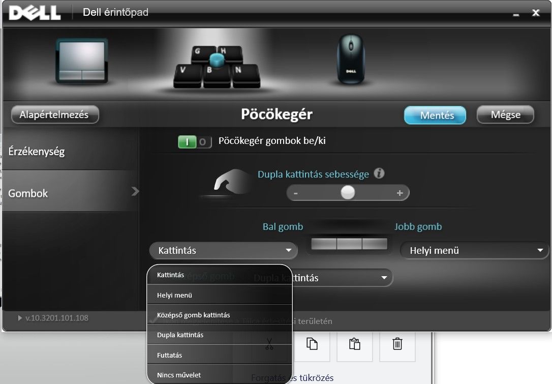

Atomgeszi
anonymus89 #36259 üzenetére
Szia.
Bakker.. Én végig ezt a menüt túrtam, de felül nem tűnt fel, hogy át lehet kattintani a pöcökegérre.
Így már működik amit szerettem volna.
Kár, hogy a chrome előre hátra oldal funkciót ide tenni.
Maximum külső alkalmazást lehetne indítani rá, de hát az meg bonyolult, hogy akkor futtasson egy alkalmazást, ami visszalép az oldalon. Nem értem . -
anonymus89

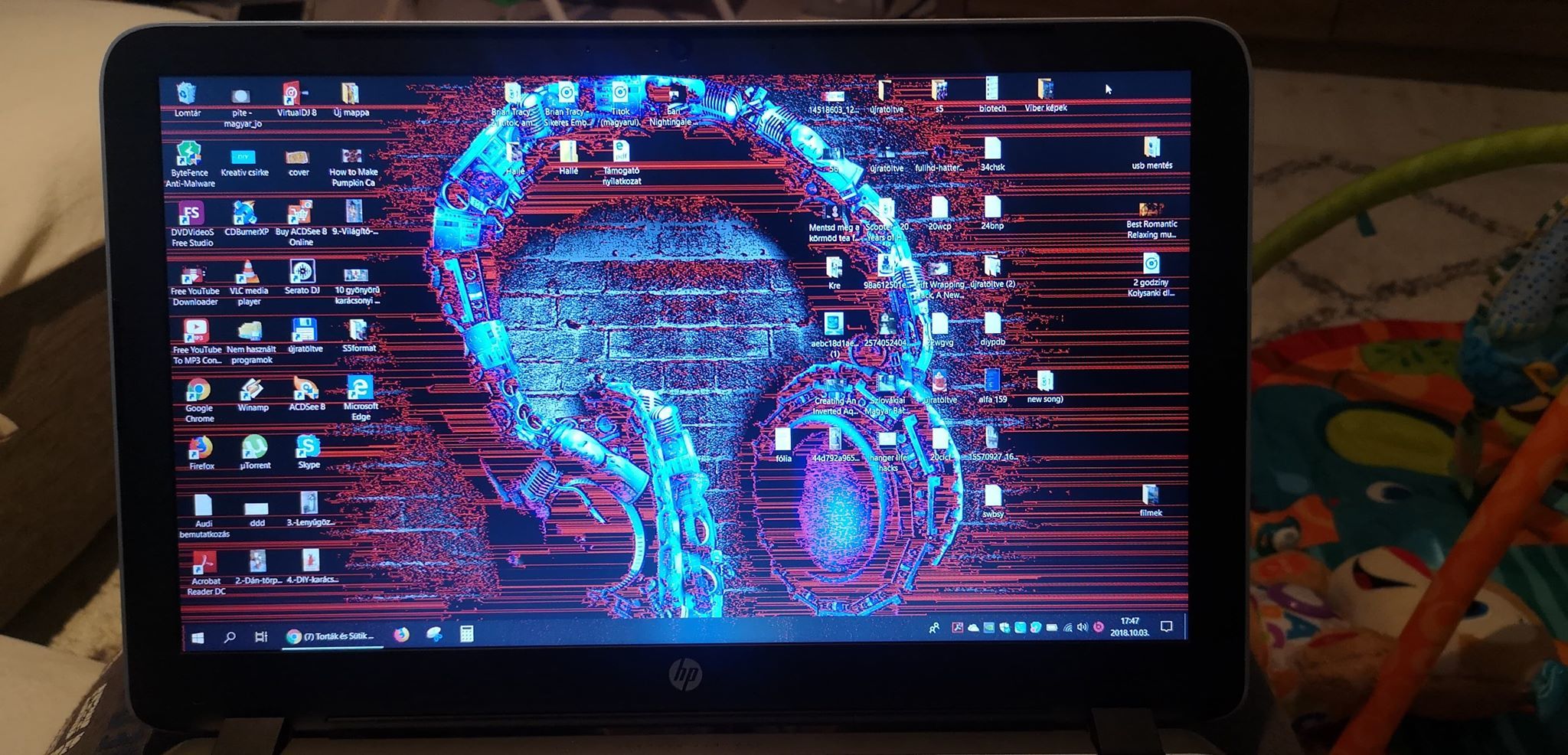

SZIGMA
Thunderzolee #36237 üzenetére
Külső monitorra kötve milyen?
Tim82
Thunderzolee #36239 üzenetére
Mondjuk ettől még valamilyen színmegjelenítéssel kapcsolatos hiba lehet (pl. a barna valamelyik árnyalata, ami a háttérképen megvan, az ikonokon meg nem, jelenik meg valamiért pirossal).
Én amúgy videókártya és még pontosabban videókártya memória felé nézelődnék - ha ez integrált Intelt jelent, akkor meg kipróbálnám, másik RAM modul(ok) esetében is fennáll-e.
Tim82
Akkor nem kellene az ikonokon, illetve alul a tálcán is látszania a csíkoknak? Csak a háttérképen látszanak.
Ez valami kijelző hiba?
(A piros vizszintes csíkokra gondolok.)Ha screenshotot csinálok, akkor nem mutatja a hibát, tehát nem VGA hiba, a kijelzőnek van valami baja.

Köszi! Akkor marad a beépítőkeretes átszerelés.
Egyébként, most már a DVD helyére szerelhető keretek nagyjából univerzálisak, elég ha veszek egy bármilyen 9,5-mm-est, és kész? Vagy még mindig Márka/típus/altípus szerint külön vannak ezek? -
